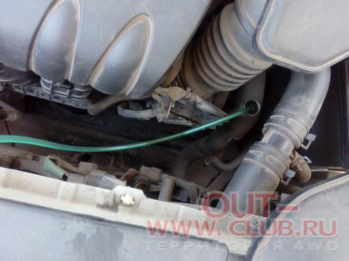

Первый раз менял жижу в сервисе, много купил, осталось около 6 литров, после зимы, весны решил самостоятельно, методом откачки, без замены фильтров еще раз поменять.

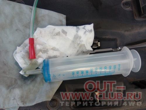

Нужен шприц Жане на 150мл (самы большой), назогастральный зонд.

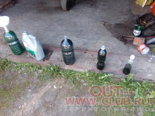

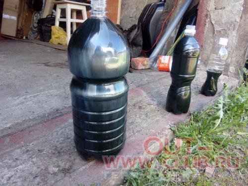

Отсасалось 4литра и 200грамм. Слил в бутылки. Ровно такое же количество разлил по таким же бутылкам и через воронку залил. Заметил что по мере остывания жижа в большой бутылке немного сжалась, скоррегировал по уровню. На жиже проехал 8000км, на фото видно как изменился цвет.
