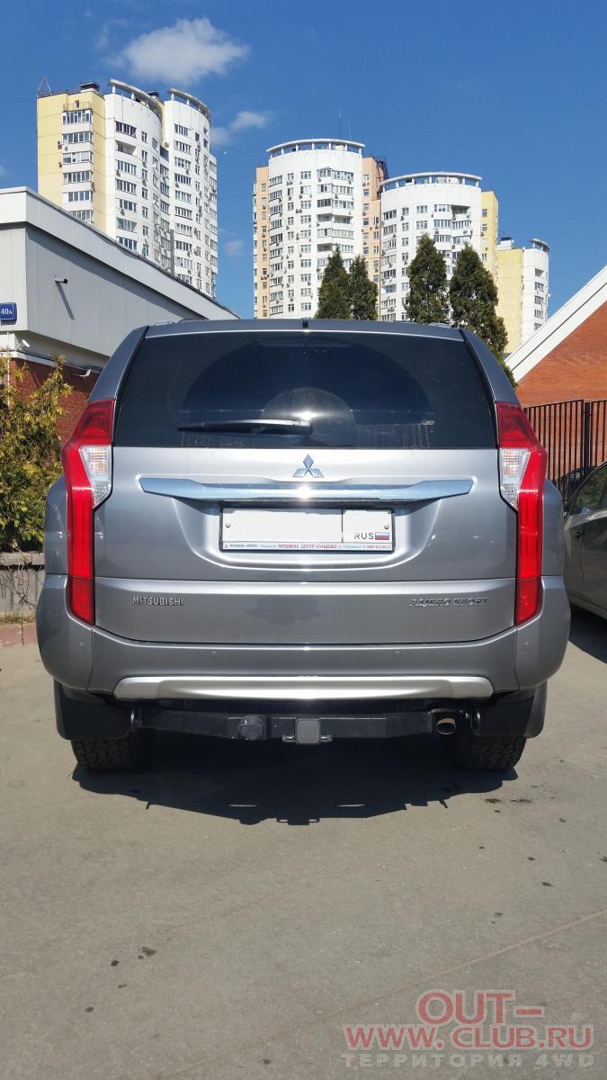

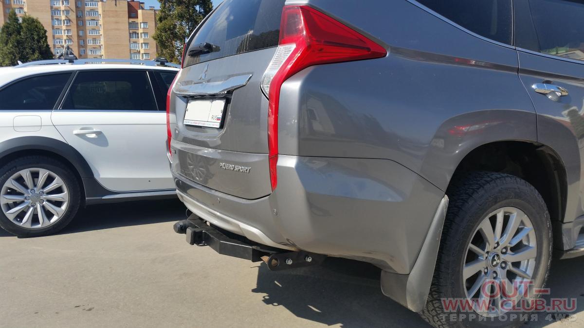

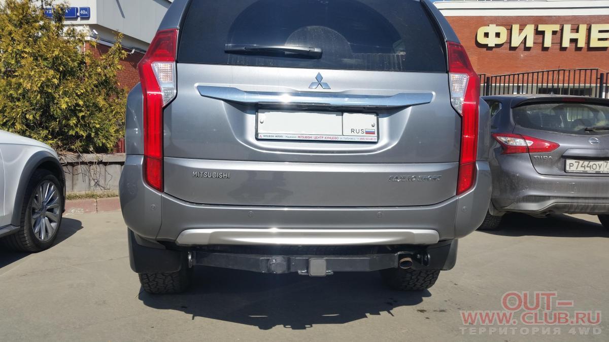

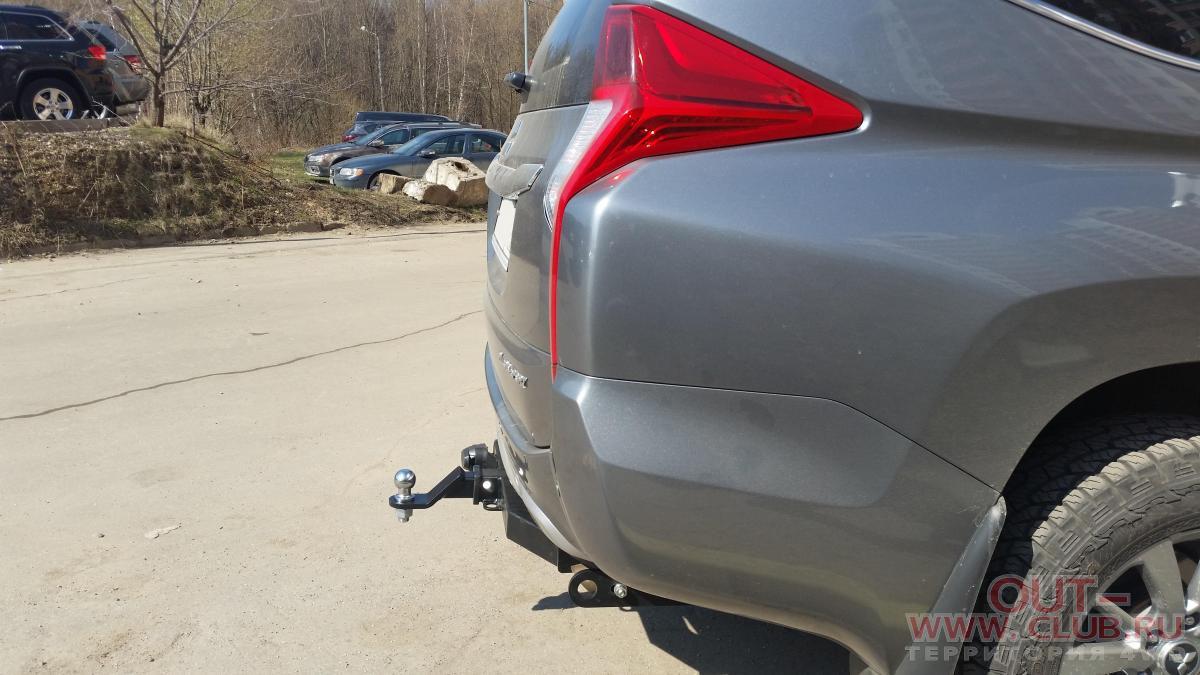

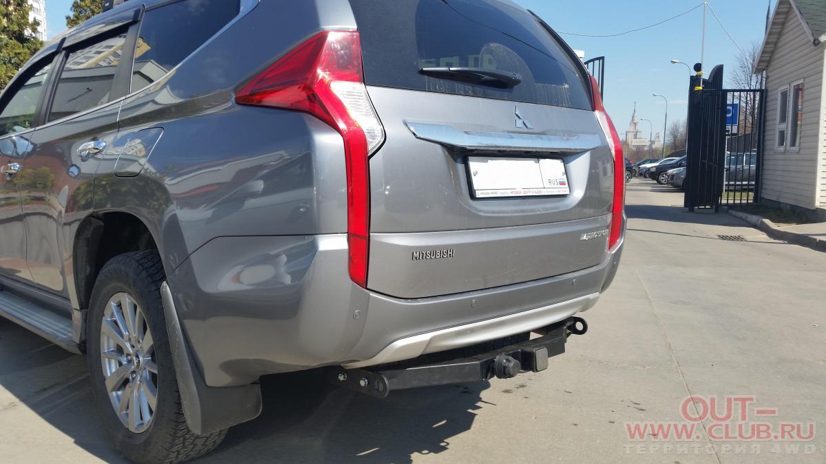

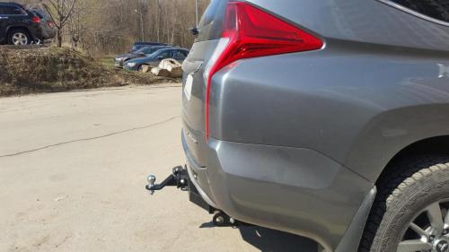

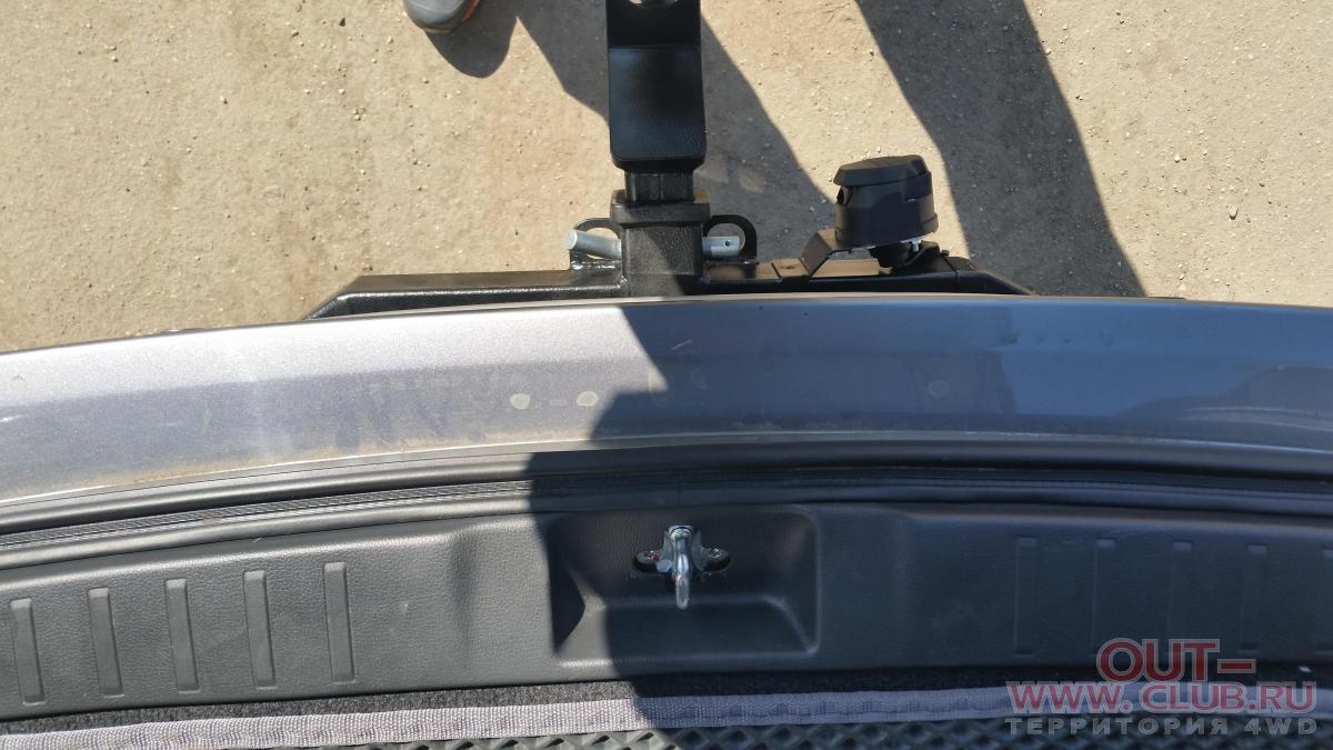

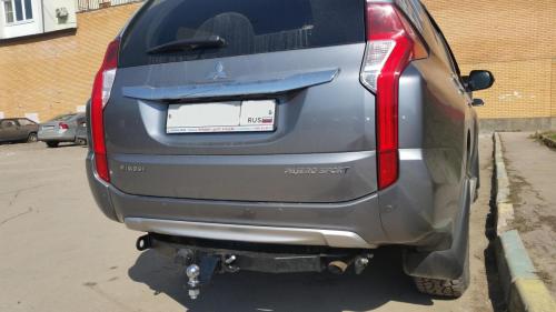

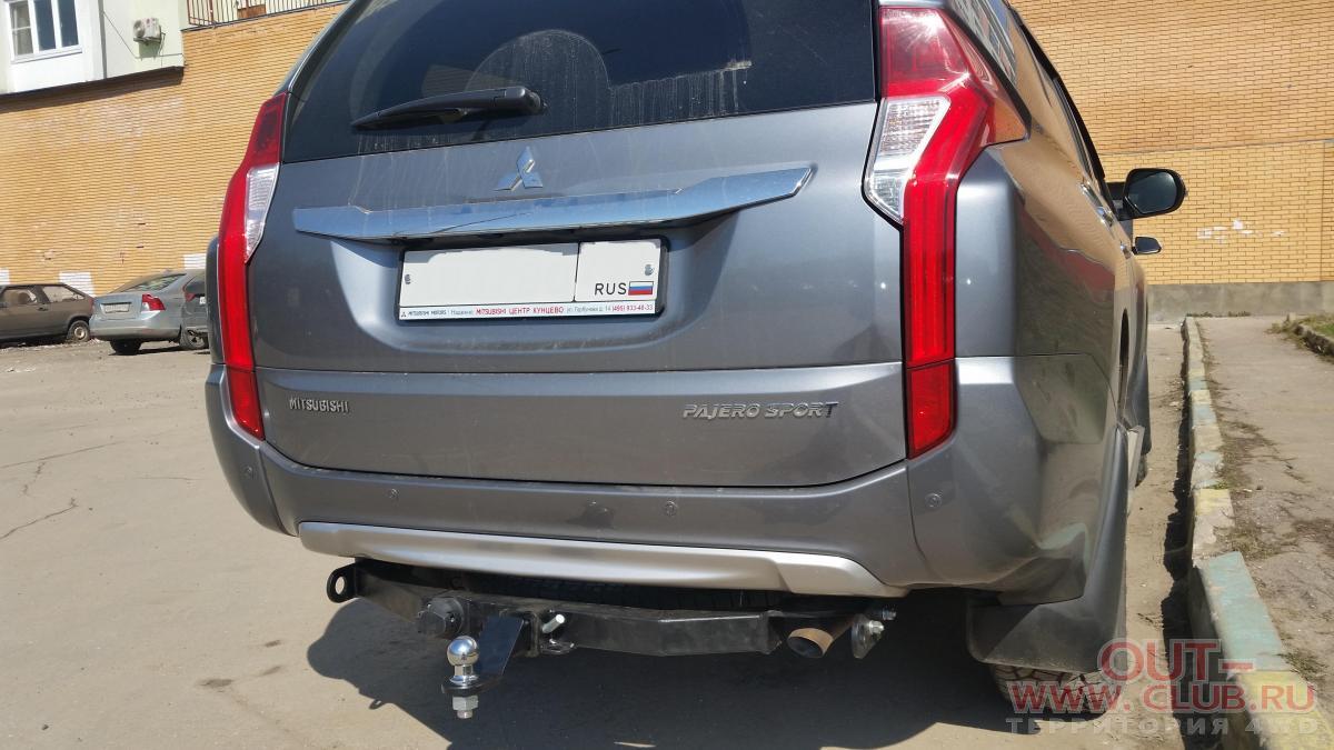

Ну вот и я офаркопился! Поставил Бизон FA 1005-E, это бывший ДЗК. Встал здорово. Устраивают ТТХ и нравится как смотрится. Когда установили, успел расстроиться, При раскачки трубы глушителя в стороны кронштейн глушителя задевал за крепление фаркопа. Установщики сказали, что эта проблема была еще 2 года и завод сказал, что устранил ее. Мастер позвонил на завод и озвучил проблему, а ему там ответили, что бы он поигрался с глушителем(в смысле погнул его) Так и сделали, при помощи лома и какой то матери, трубу отогнули в сторону. При сильном раскачивании трубы рукой стук остался. Но в движении (специально гонял по ямам) не стучит. Выкладываю фотки т.к на форуме еще Бизона не было.
Прошу прощения, но компактно не умею.
