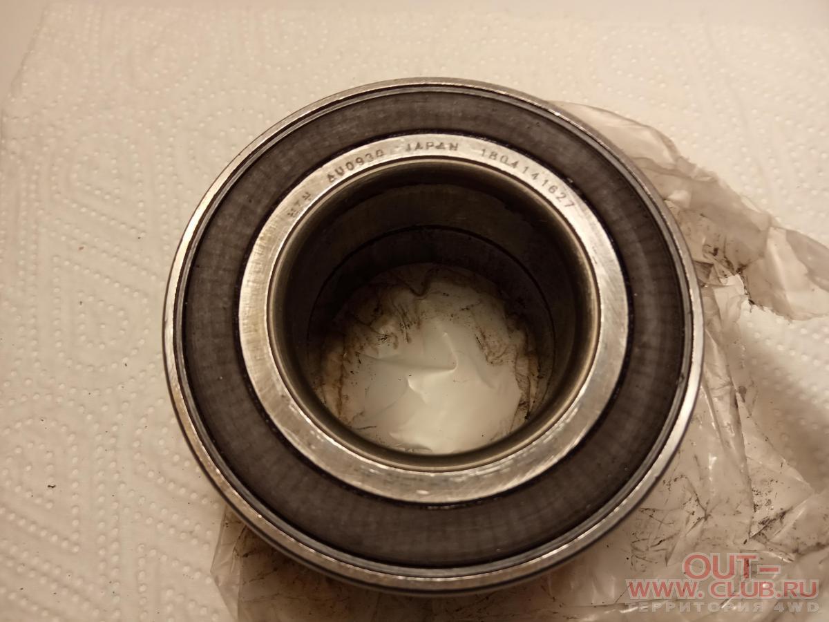

"Левый" SNR R173.27:
- более широкая магнитная полоса
- более узкая внутренняя обойма
- "расплывчатая" маркировка

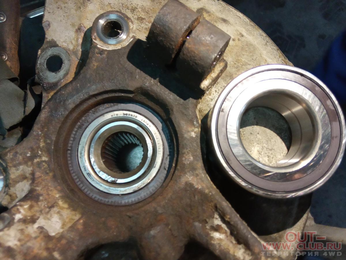

Нормальный и "левый" в сравнении (нормальный еще не впрессован):

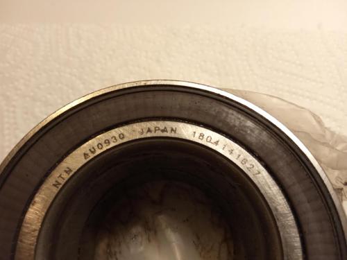

А здесь можно посчитать метки "левого" - их 96:
