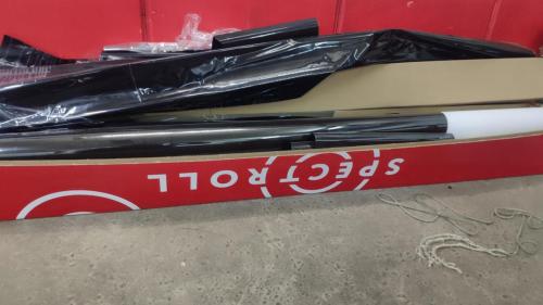

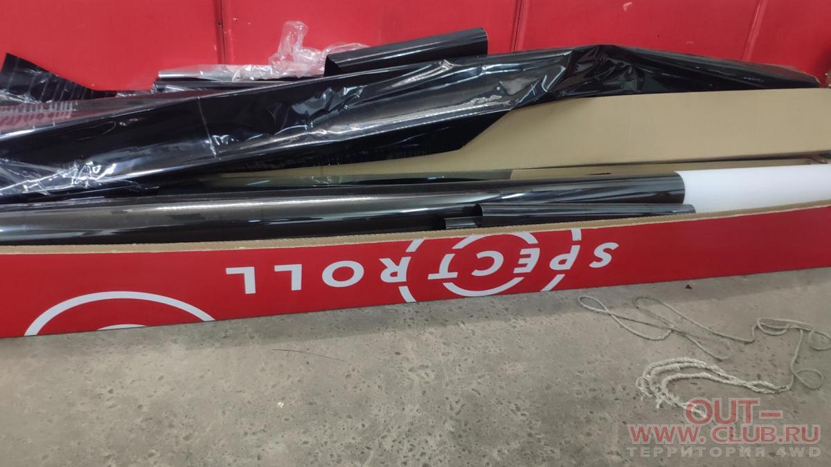

Пленка для выполнения работы - Spectroll, 200 микрон.
шпионское фото коробки

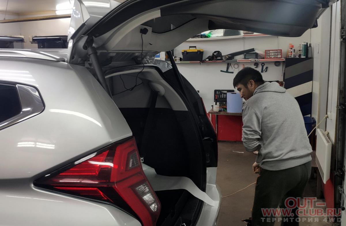

Автомобиль был чистым, мыть не пришлось. Загнали в бокс - что понравилось, бокс теплый и светлый, есть ТВ, есть сидушки и диванус. Но мне у машины более по нраву.

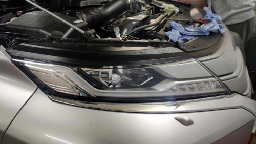

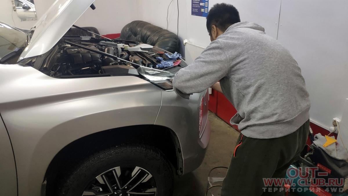

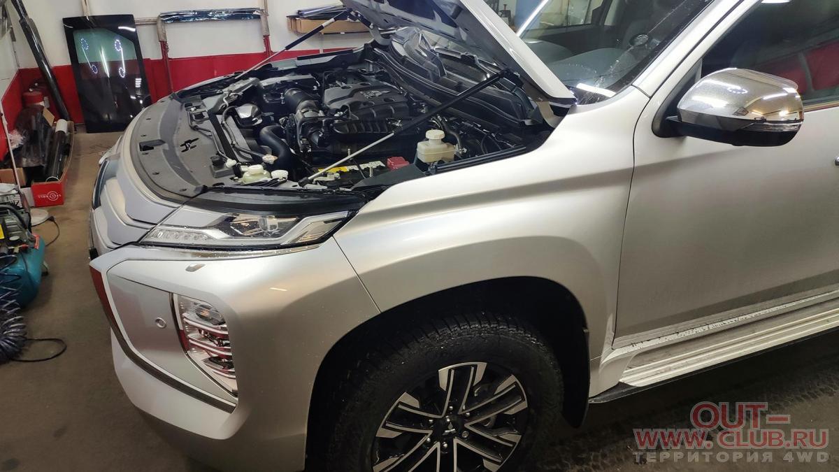

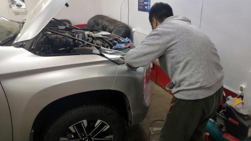

Начали с переда автомобиля. Передняя головная оптика никаких проблем у мастера не вызвала. Подготовка - пролив и обезжиривание.
Поверхность фар не отличается излишней кривизной - работа очень хорошо пошла сразу. Феном и шпателем прижато и закреплено.
Передние вертикальные боковые блоки - аналогично. Они совсем простые и времени заняли куда меньше, чем ушло на головные фары.

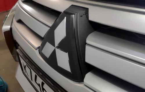

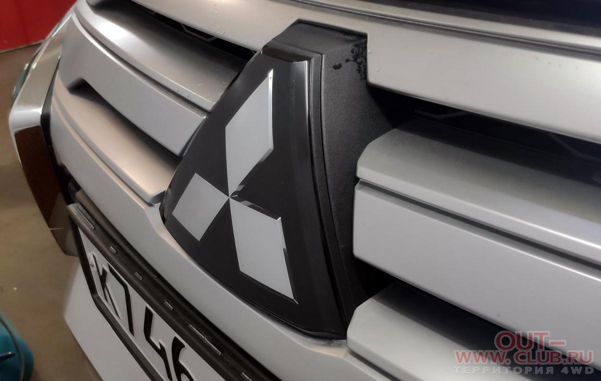

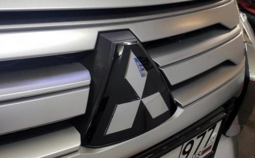

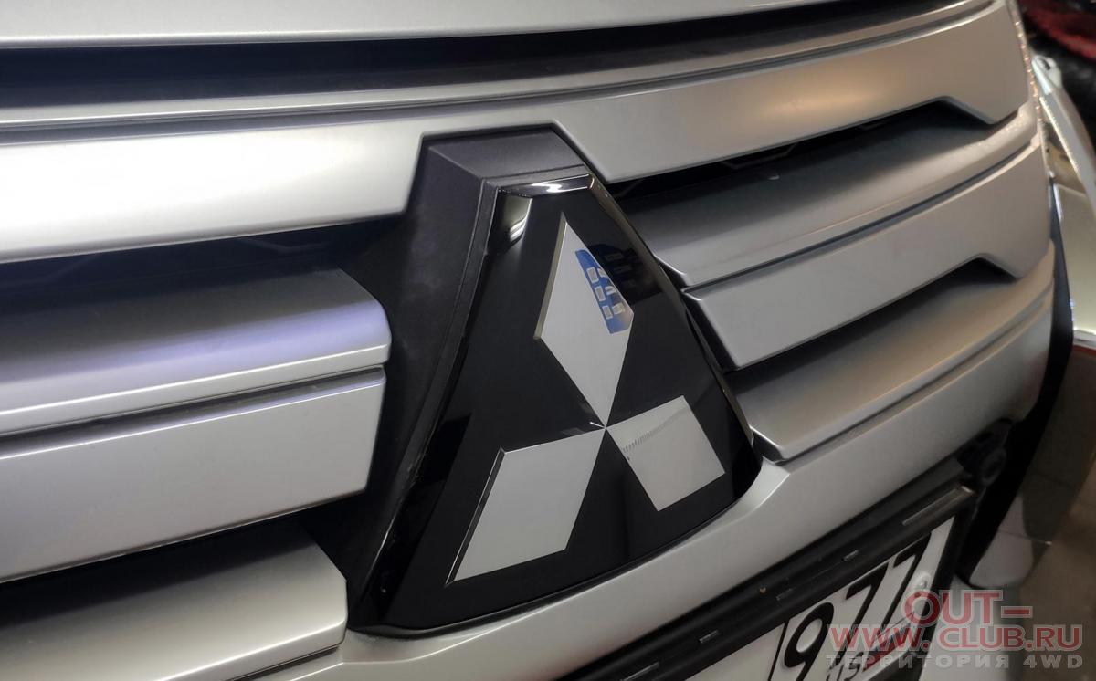

Далее - уже интереснее. Я попросил затянуть в пленку переднюю поверхность радара. Ибо прилетает и в него.
Мунарбек стал чесать затылок - видимо, такого ему еще не приходилось делать. Я спросил - есть ли листок бумаги. Нашли тетрадь, выдрал из нее лист и приложив к радару, обвел контур. Затем попросил ножницы - вырезать шаблон для пленки.
Вот что у меня получилось:
Мунарбек далее уже все сам сработал - результат отличный:
На фото работа после приклеивания - видна некоторая мутноватость пленки, но со временем слой клея станет полностью прозрачным.
Толщина пленки работе радара не мешает. Больше месяца уже езжу - ноль проблем.

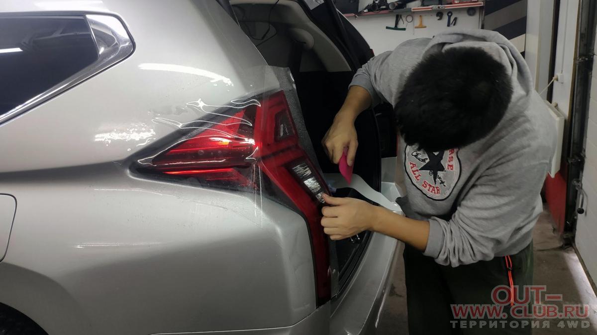

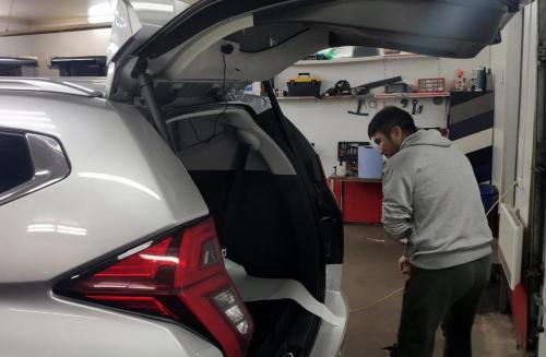

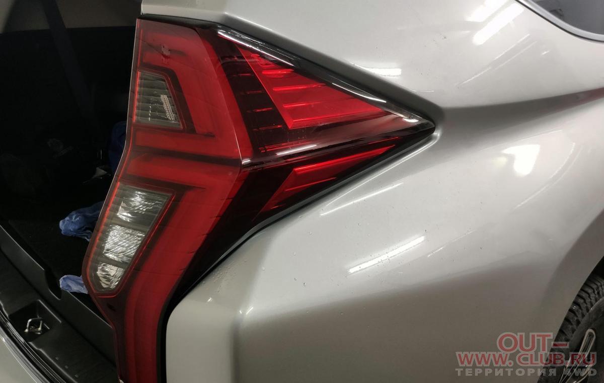

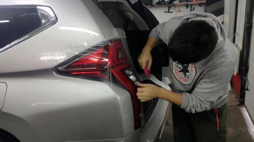

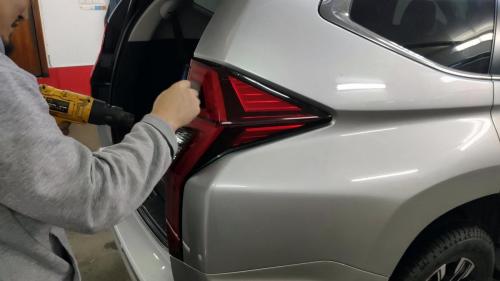

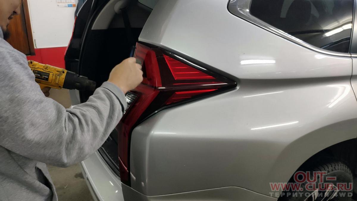

А теперь предстояло сделать задние фонари. И это Мунарбека повергло в уныние... Небольшое.
Форма наших задних фонарей, мягко говоря, витиеватая. Расход пленки больше.
Сразу, до выполнения работ - еще при согласовании по телефону, было объявлено, что из-за формы задних фонарей, цена будет немного выше.
В общем, именно с задними фонарями мастер провозился основную часть времени. С первого раза в лоб сделать не удалось - там и сама форма фигуристая и поверхность разными кривизнами изрезана.
Ворчал, пыхтел, но сделал.
Получилось очень даже неплохо.
Забегая вперед - ничего нигде не отслаивается, все держится отлично.
Немного фото:
