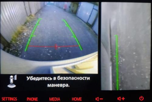

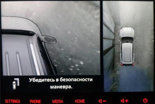

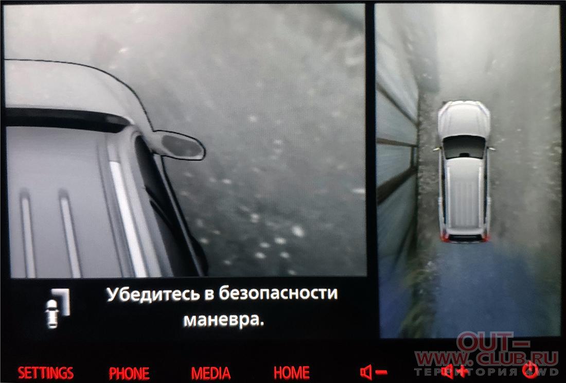

Виды в обычном режиме.
Вид с передней камеры и два боковых у передних колес на одном экране
Вид с передней камеры и на правое переднее колесо
Вид с передней камеры и компиляция всех камер обзора (вид сверху)
Вид с передней+передней правой камер и компиляция всех камер обзора (вид сверху)

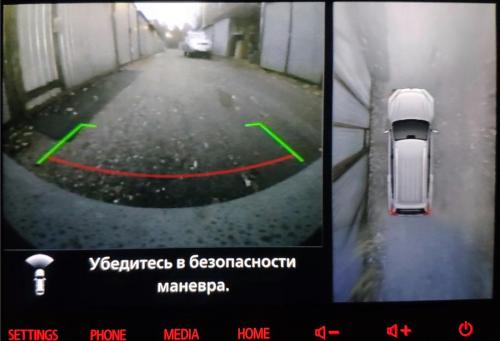

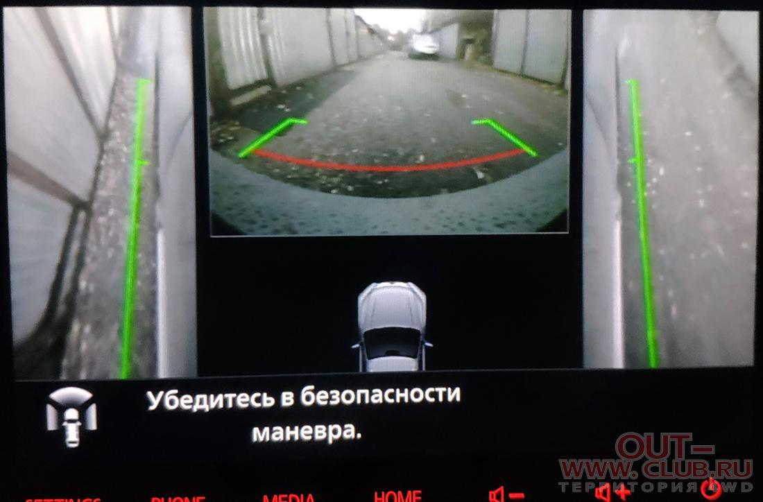

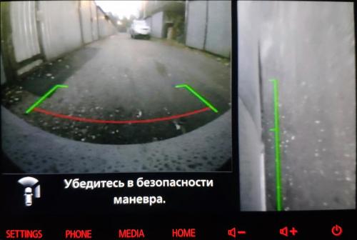

Теперь виды при включении заднего хода.
Вид с задней камеры и на правое переднее колесо
Вид с задней камеры и компиляция всех камер обзора (вид сверху)
