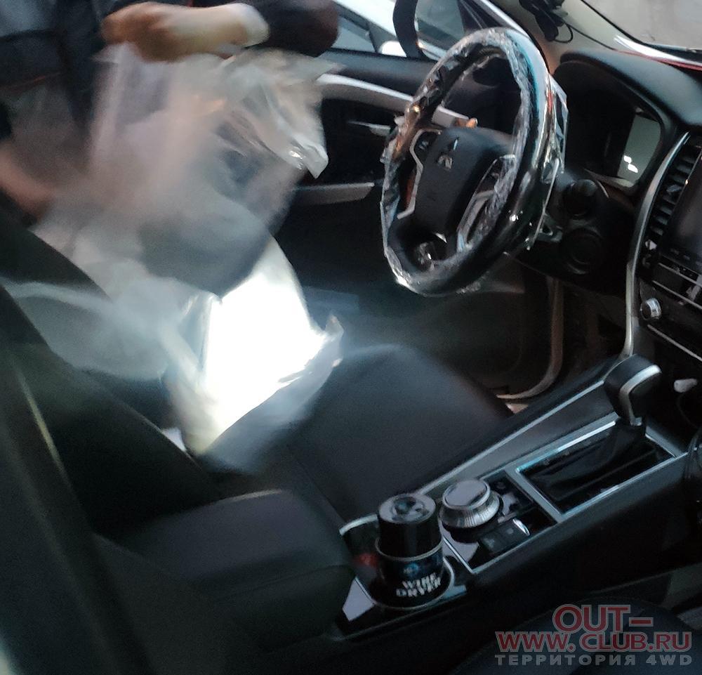

Загнали в цех в 08:15 после оформления документов Дмитрием. Разумеется, руль и сидения зачехлили целлофаном:

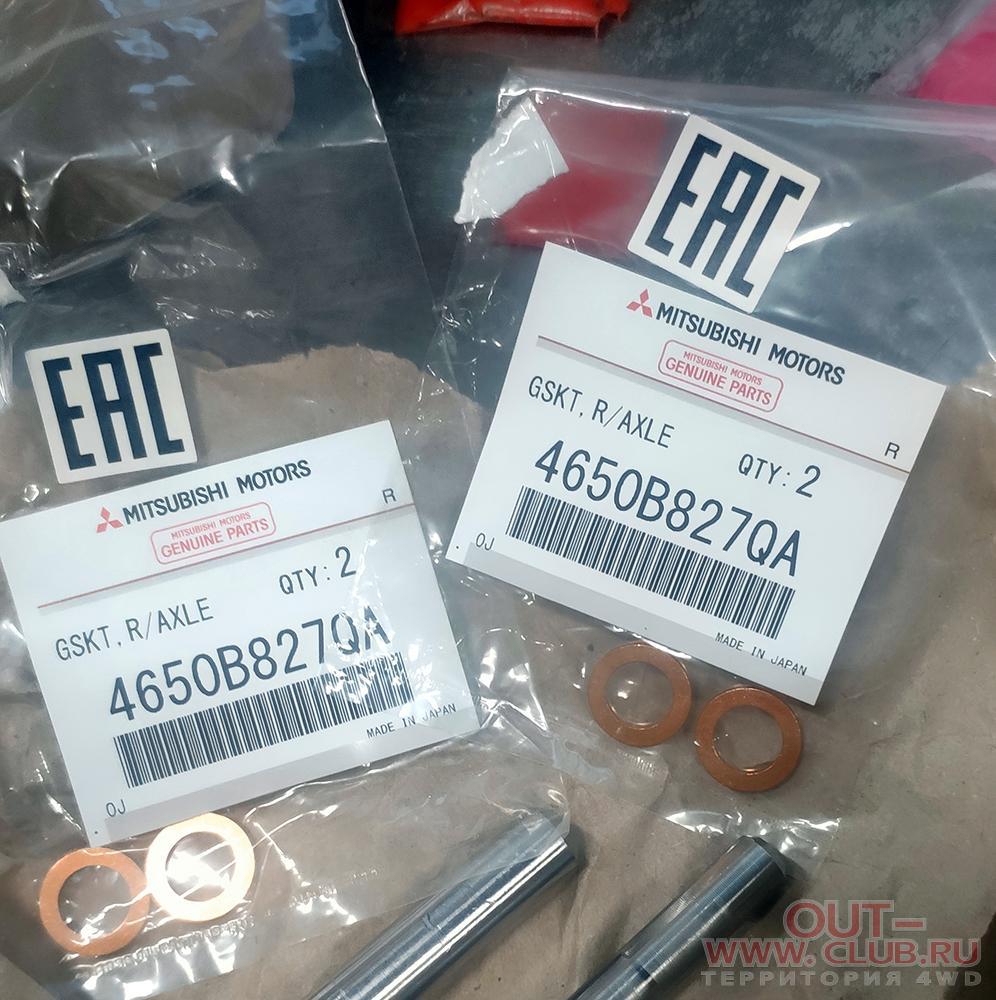

Также Дмитрием были предложены медные уплотнительные кольца - а вот эта позиция по-любому необходима! Так что, либо сами привозите 2 комплекта, либо берите у ОД - они не так дороги (рублей 400).
Вот они:

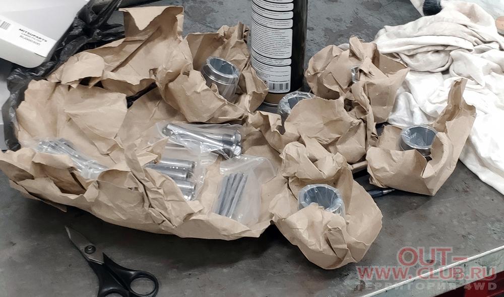

Привезенный комплект направляющих и поршней распаковали - с Олегом сначала будем проверять размеры.
Аккуратно все расфасовано, что плюс
Раскидали по столу, устроив досмотр с пристрастием

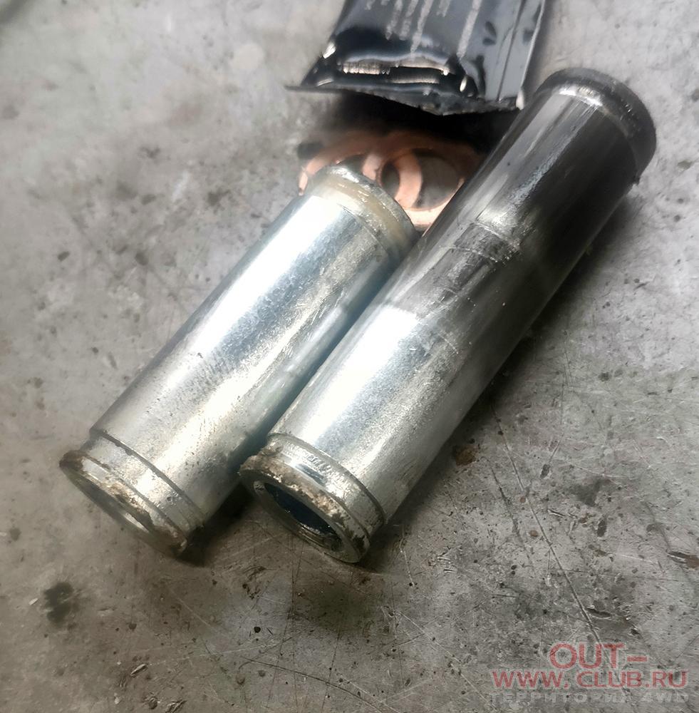

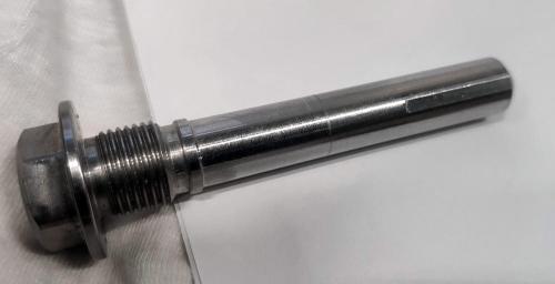

Кстати, к одной части из комплекта были вопросы:
На направляющей риска посередине. Совсем неглубокая, но видимая.
Олег сказал - совсем несущественно, малая впадинка - это не выступ, который по-любому нежелателен.
Все размеры деталей соответствуют требованиям производителя автомобиля.

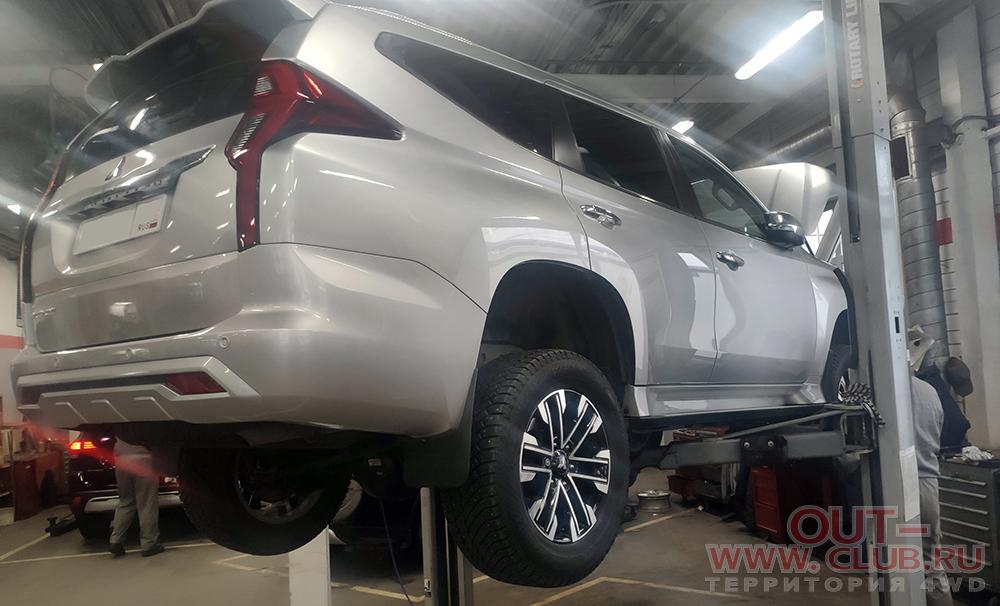

Итак, автомобиль подняли, разули.

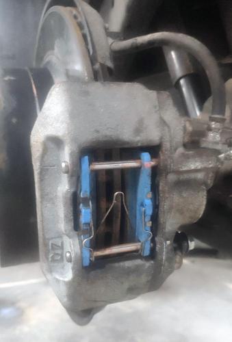

Олег начал с передних суппортов. Они и самые трудозатратные по этой работе.
Снятие суппортов - простое дело и нет смысла расписывать это. Многие простейшие технические действия в отчете буду опускать - они есть в библии.
Давайте сразу к делу:
Снятые суппорта располовинили и Олег с помощью воздушного компрессора выпрессовывал давлением поршни. Один точно должен выйти из гнезда (если он хоть сколько рабочий), а второй придется вытаскивать при помощи инструмента - словосочетание "аккуратно выдираем зуб" очень подойдет. После извлечения второго поршня уже можно посмотреть подробно на состояние как поршней, так и уплотнительных резинок.

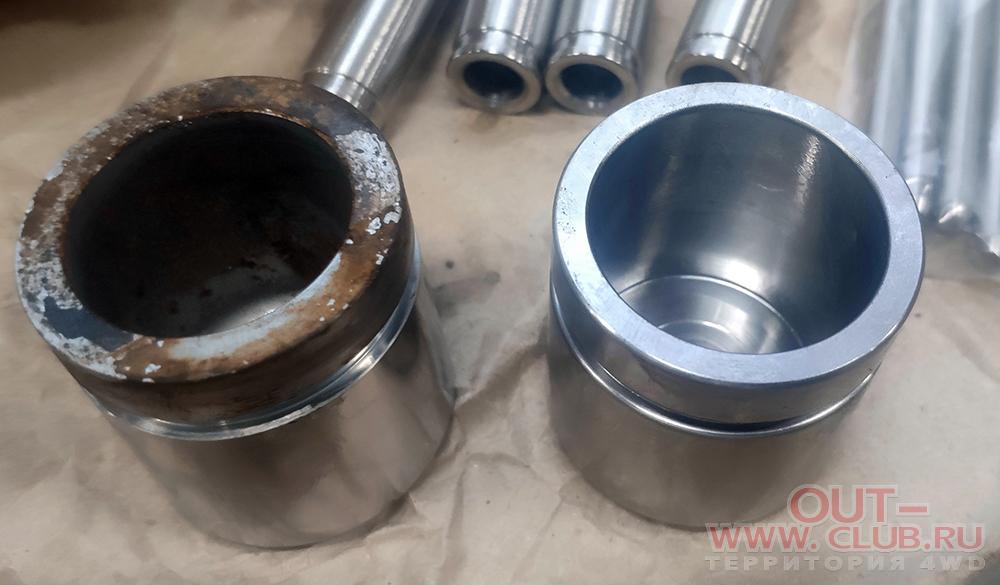

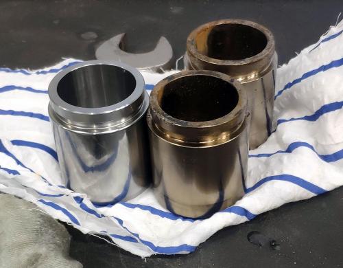

Вот что абсолютно не порадовало, так это состояние самих поршней на авто. Приведу вам фотографию:
Слева нержавейка, справа - снятые с авто поршни.
В ТГ-группе даже спросили - не бронза ли была на автомобиле... Мда, и неудивительно. Но - нет, для бронзы тяжеловат кусочек. Подробную экспертизу делать уж не буду, но это не бронза.

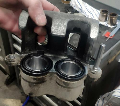

Суппорт обезжирен, продут, поршни смазаны, резинки смазаны.

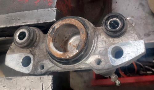

Что примечательно по работе: суппорт двухпоршневой с единой камерой. Да еще и резинки направлены внутрь. Потому для запрессовки поршней Олег пригласил помощника.
Запрессовав поршни, Олег дособрал суппорт:
Устанавливаем суппорт на свое место. Устанавливается новое медное уплотнительное. Собирается, затягивается.

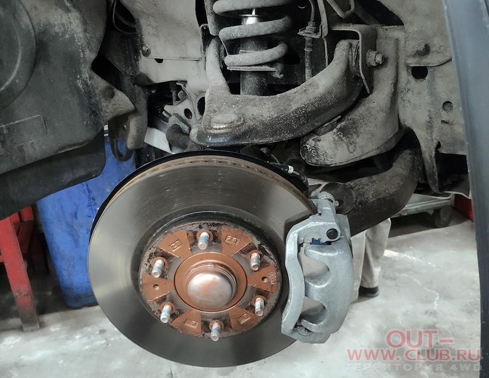

Первый передний суппорт установлен и предварительно прокачан в 08:55.
Второй передний суппорт - все абсолютно аналогично первому.
Второй передний суппорт установлен и предварительно прокачан в 09:15. По накатанному куда как быстрее все прошло.

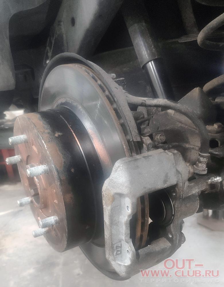

Далее - задние тормозные суппорта.
Они однопоршневые, что уже полегче.

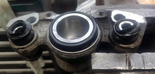

Шланг тормозной зажимается. Суппорт снаружи обезжиривается и продувается. Толстой отверткой подразжимаются колодки через отверстия, суппорт снимается.

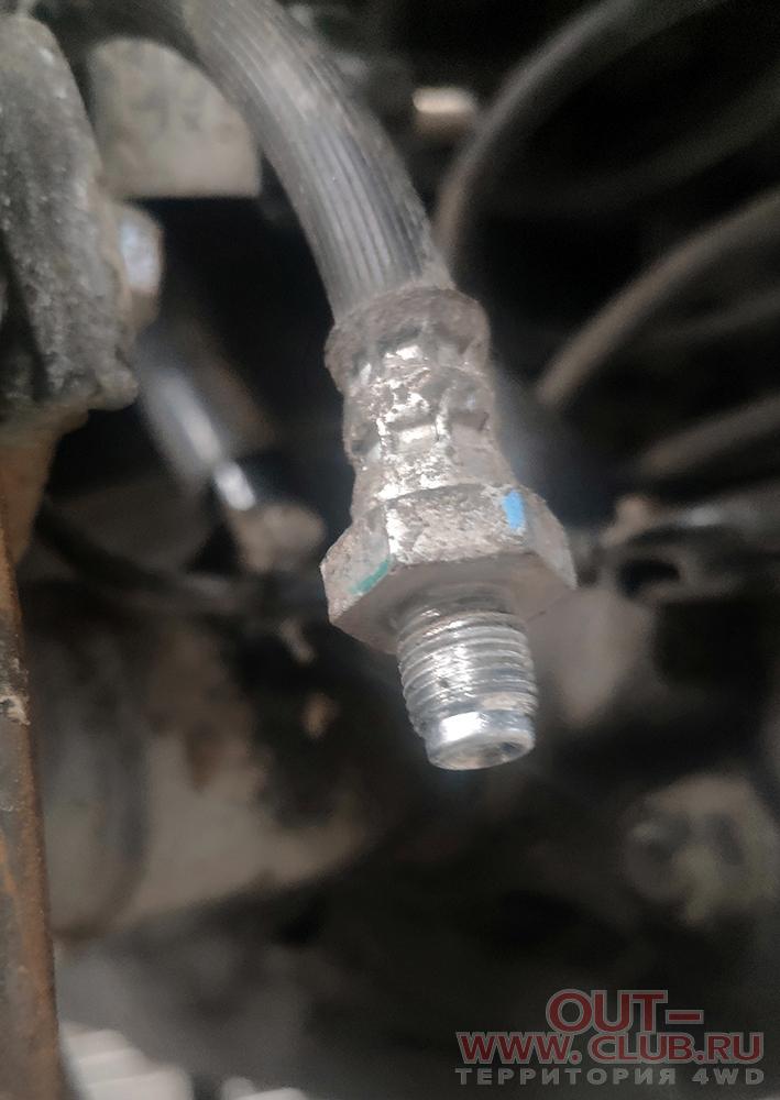

Что примечательно: штуцер шланга тормозной в суппорт уже чуть подзакис, но удалось его без потерь открутить.

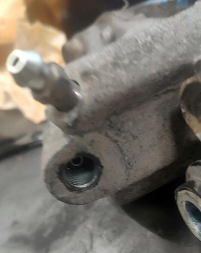

Штуцер
Отверстие под штуцер
Как заметили, уплотнительное кольцо с завода отсутствует. Молодцы тайцы (нет).

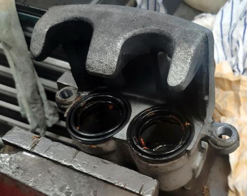

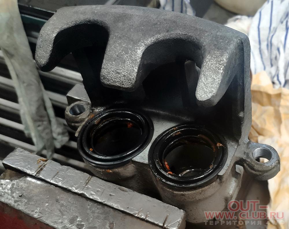

И снова - располовинивание суппорта, очистка щеткой, осмотр. При снятии резинки видим неприглядную картину:
Внутренности поршня
Торец выглядит так. Машине - ГОД!
Для сравнения снова приведу фотографию поршня с автомобиля и из купленного мною комплекта:
Ржа по поршню уже пошла внутри канавки. Ее выход на рабочее зеркало - лишь вопрос времени, почти уже рядом граница. Металл совсем нестойкий и "рыхлый". Не радует, конечно.

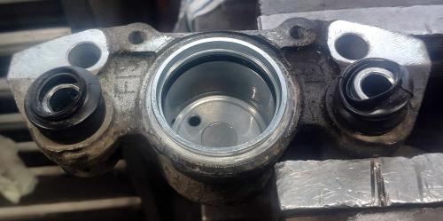

Внутренность камеры поршня суппорта имеет такой вид:
Никакого криминала

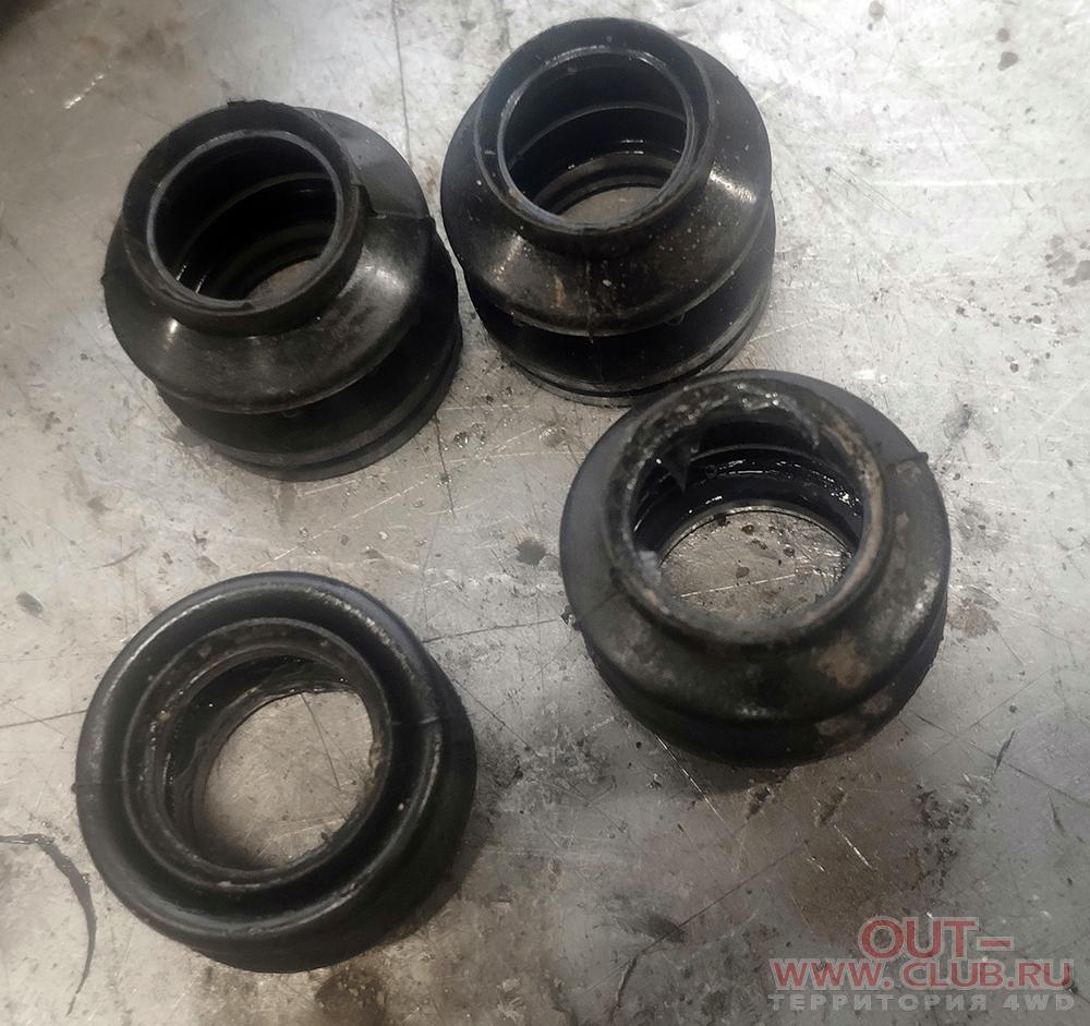

В задних суппортах резиновые уплотнения необходимо менять при каждой переборке.
И это не простые слова - резинки подзадубели (хоть не растрескались) и размеры изменились весьма даже ощутимо:
Сверху новые резинки, снизу - снятые с авто.
Видимо, условия работы меньшего по размеру суппорта приводят к такому результату.
Резинки Олег смог найти у себя новые (у хорошего мастера всегда есть запас). Благодарочка была, разумеется. Свои люди, как-никак.
Увеличенные диаметры разработанных вхлам резинок будут с легкостью засасывать грязь, воду, соль и прочую бяку под резинки. Далее - ржа по всем фронтам.

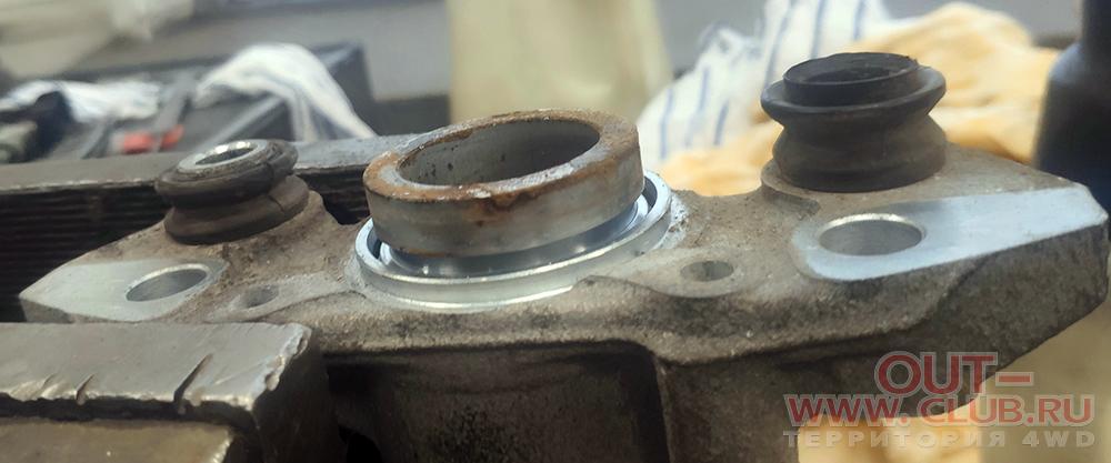

Сейчас могут заметить, что про направляющие совсем не написал. Исправляюсь заранее:
Ржа уже видна с торцов, по рабочей поверхности еще не пошла. Но и это дело недолгого времени.

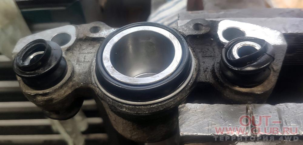

В подсобранный суппорт под резинки закачана смазка.
По регламенту даная работа не описана и необязательна, но Олег сделал "по фен-шую".

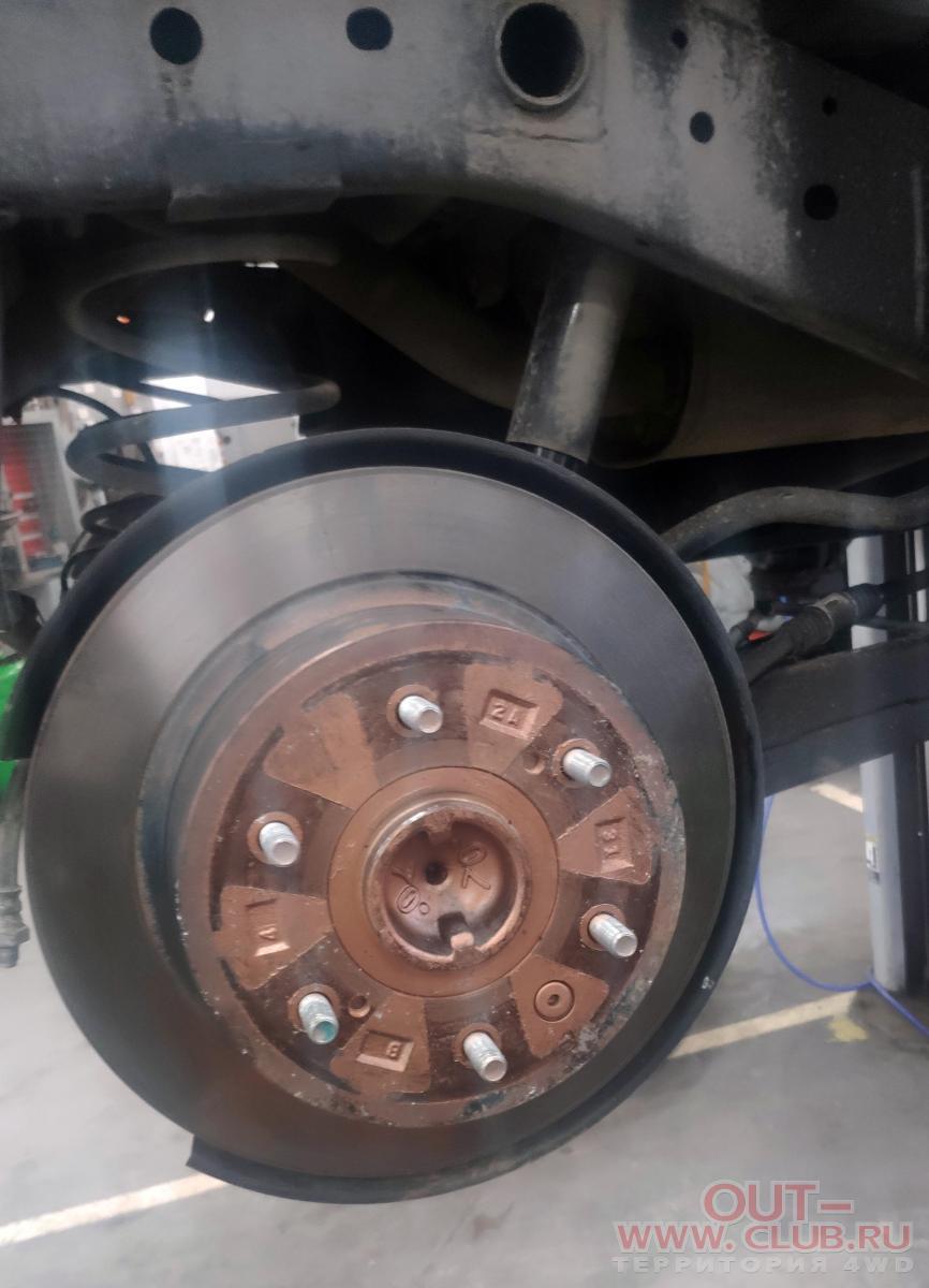

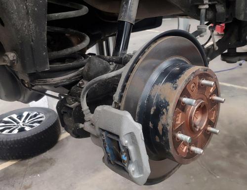

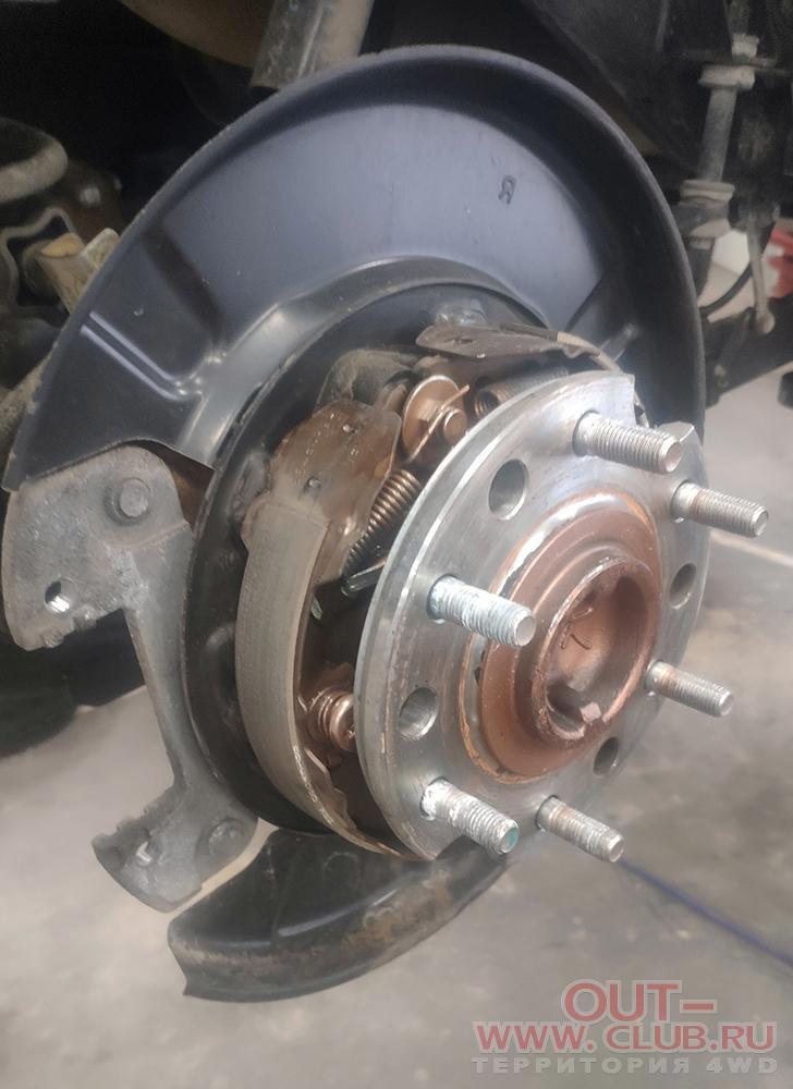

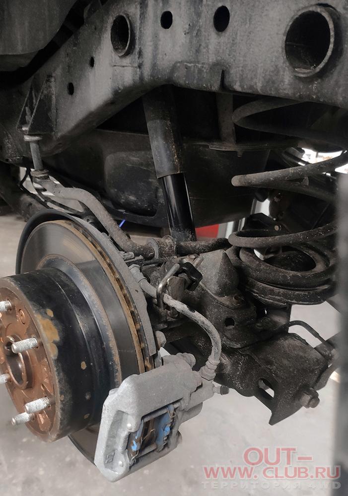

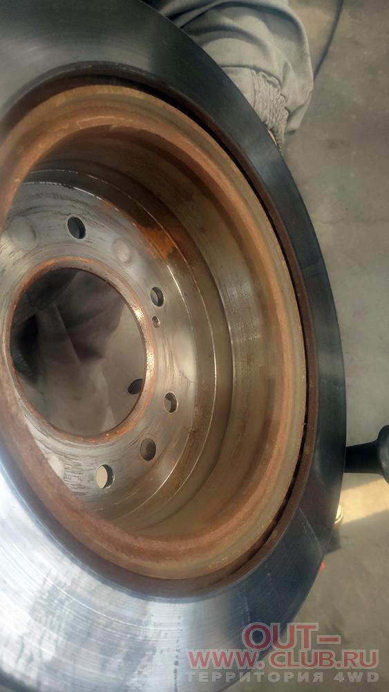

Заодно с задней оси автомобиля снят диск (есть возможность - воспользуемся!):
Особого криминала нет. Но напомню - автомобилю всего год.
По остальному механизму проведен осмотр:
Тут вопросов нет.

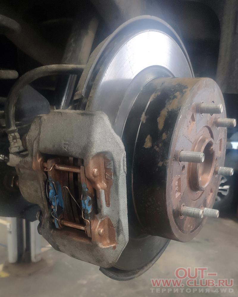

Сначала надевается суппорт без колодок:
Проведена регулировка тормозных колодок барабанного типа. Перещелкано аж 10 щелчков (многовато, блин!) до касания и плюс еще 4 дополнительных.
О чем речь - читайте библию.
Далее Олег промазал поверхность колодки со стороны пластины.
И снова - данная работа регламентом не описана. Но она (эта работа) крайне желательна. Удаляет ненужный скрип и писк.
Колодки устанавливаются в суппорт.
Важно! При замене колодок или переборе суппортов по регламенту, крайне желательно менять пружинки. При достаточном нагреве тормозных колодок тепло передается на пружинки и они, расширяясь, стачиваются при прижиме к тормозному диску. На работе тормозов это сильно не сказывается по ощущениям, только появляется шелест сзади. Но направляющие колодок стопорятся именно этими пружинками и их потеря чревата потерей уже колодок... далее сами додумаетесь.
Проверяйте хоть изредка.
