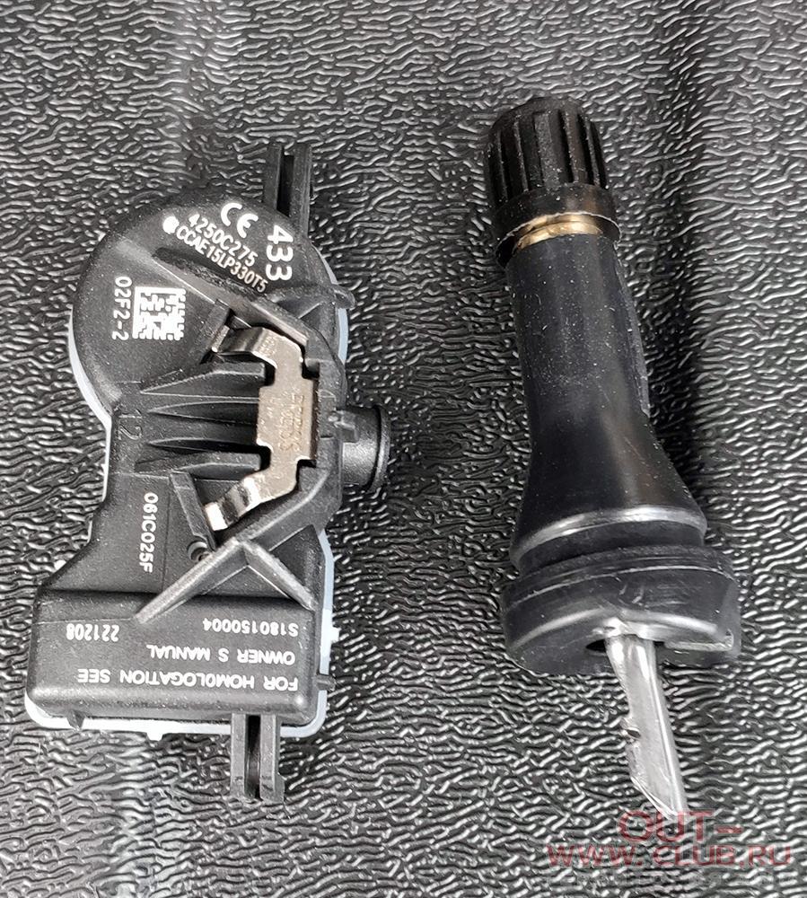

Вот фото датчика (уже разобранного):
Важнейшим вопросом была проверка работоспособности приехавшего товара и прописывание в мозги ETACS.

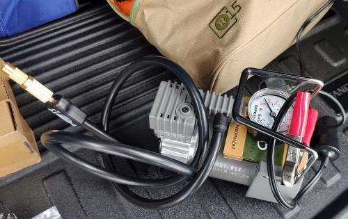

- насос я использовал компрессорного типа. BERKUT R15. Отличная и быстрая машинка. Очень удобная, со множеством опций.
Фото насоса:

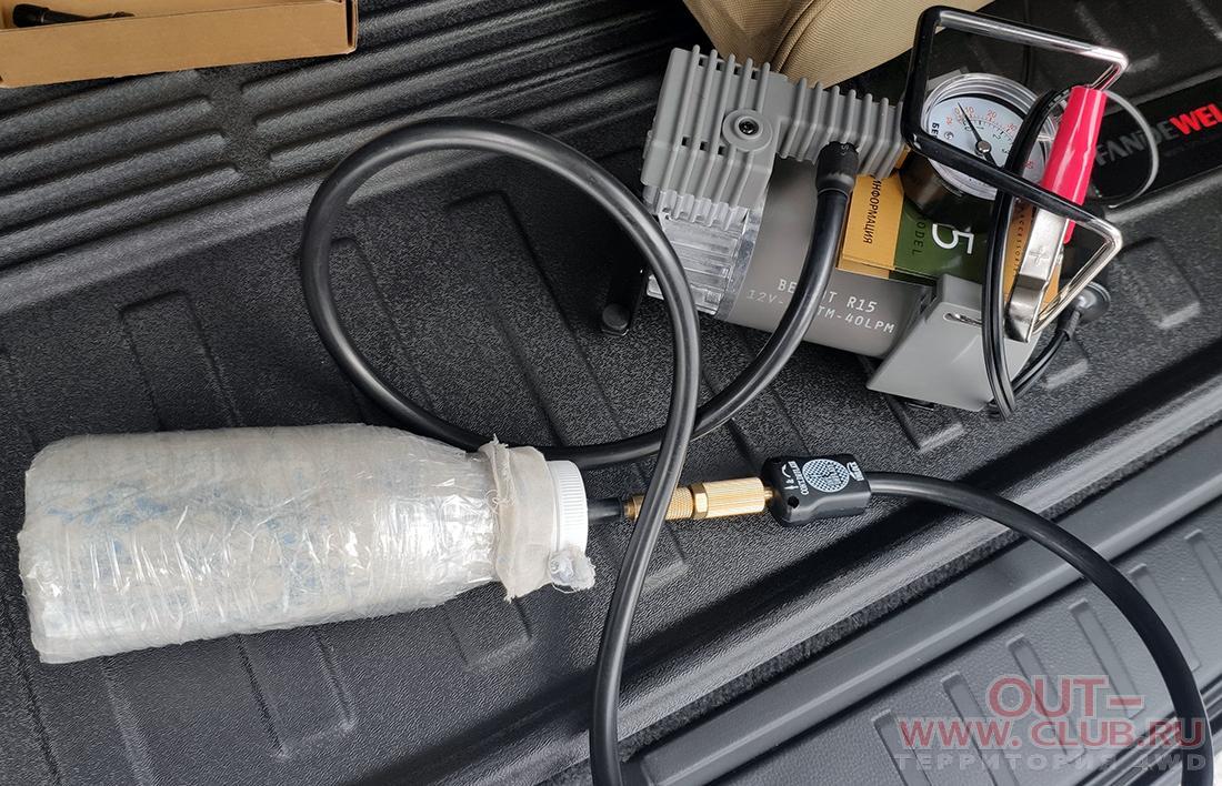

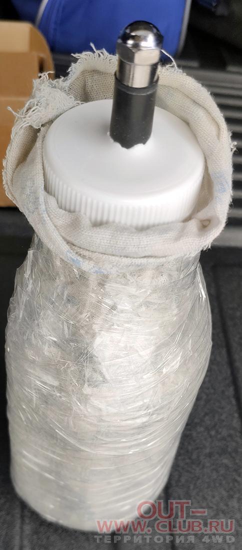

- специально подготовленная бутылка - тут остановлюсь поподробнее. Для проверки датчиков понадобится емкость, способная выдержать давление примерно 2,3 атм. И несильно большая по объему - вы же не хотите соорудить воздушный снаряд.
Пришлось забуриться в молочный отдел :-) Нашел небольшую бутылку с надписью "Кефир какой-то там фермер" с неплохой крышкой. Важно, чтобы горлышко было достаточно широким для прохождения в него датчика давления.
50 руб, вполне неплохой напиток, необходимая тара. Отлично.

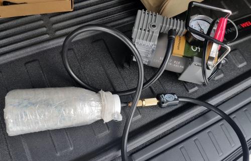

Бутылку для начала по образующей обмотал 3-мя слоями скотча, включая горлышко до пробки. Затем укрепил скотчем днище бутылки - 2 слоя. После этого обмотал бутылку прочной несильно эластичной тряпкой, обязательно захватывая днище. Снова три слоя скотча поверх уже тряпки. Днище в три слоя поверх тряпки и еще два слоя поверх всего, включая горлышко до пробки.
Далее - в пробку необходимо врезать сосок автомобильного нипеля тем или иным образом. Я взял сосок полностью и, прорезав в крышке аккуратное отверстие (меньше диаметра с резьбой под ниппель!), с небольшим усилием вставил туда этот сосок. Под воздействием давления в бутылке, сосок будет пытаться выдавить себя вовне и герметезировать соединение, что и требуется. Небольшое травление не будет помехой - бутылка служит только для проверки датчиков, а не для долгого удержания в себе давления.
В итоге вот что получилось:
подготовка
готовый стенд давления
Заводим двигатель, всовываем ELM-адаптер в разъем ОБД2. Открываем багажное отделение - там удобнее всего проводить все дальнейшие операции. Вытаскиваем из коробки и разбираем датчики давления - отсоединяем соски от тела датчика. Каждому необходимо присвоить свой пакетик! Присоединяем насос к 12В-розетке.
Проверяем бутылку давлением 2,2-2,3 атм. - необходимо для того, чтобы понятно было, что приготовленная бутылка выдержит давление в ней при процессе проверки датчиков давления.
Вот что наконструировал у себя:
Если пробка не вылетела, бутылка не взорвалась - отлично, можно продолжать. Стравливаем давление в ноль (у моего насоса есть специальная приспособа на шланге, удобно).

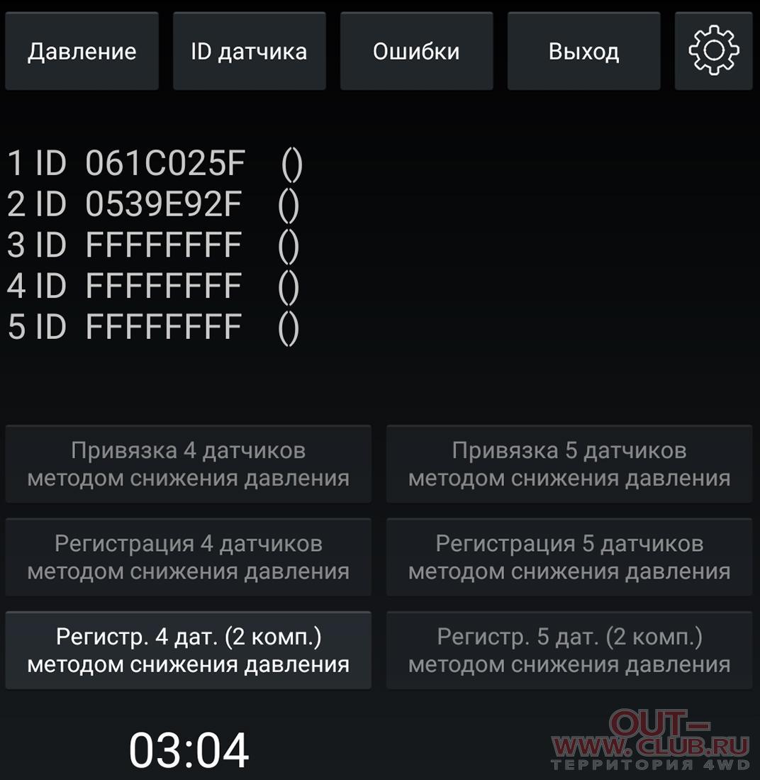

Запускаем программу "NMPS Diag", подсоединяемся именно к адаптеру (если не указать - прога может полезть в коннект к автомагнитоле, блин).
Себе прописывал датчики как второй комплект. Опция "TPMS NMPS3".
Имейте в виду - у вас на прописывание есть 20 минут времени!
Мало того, программа предупреждает, что прописываемые датчики должны быть установлены в следующем порядке:
первый - передний левый,
второй - передний правый,
третий - задний левый,
четвертый - задний правый.

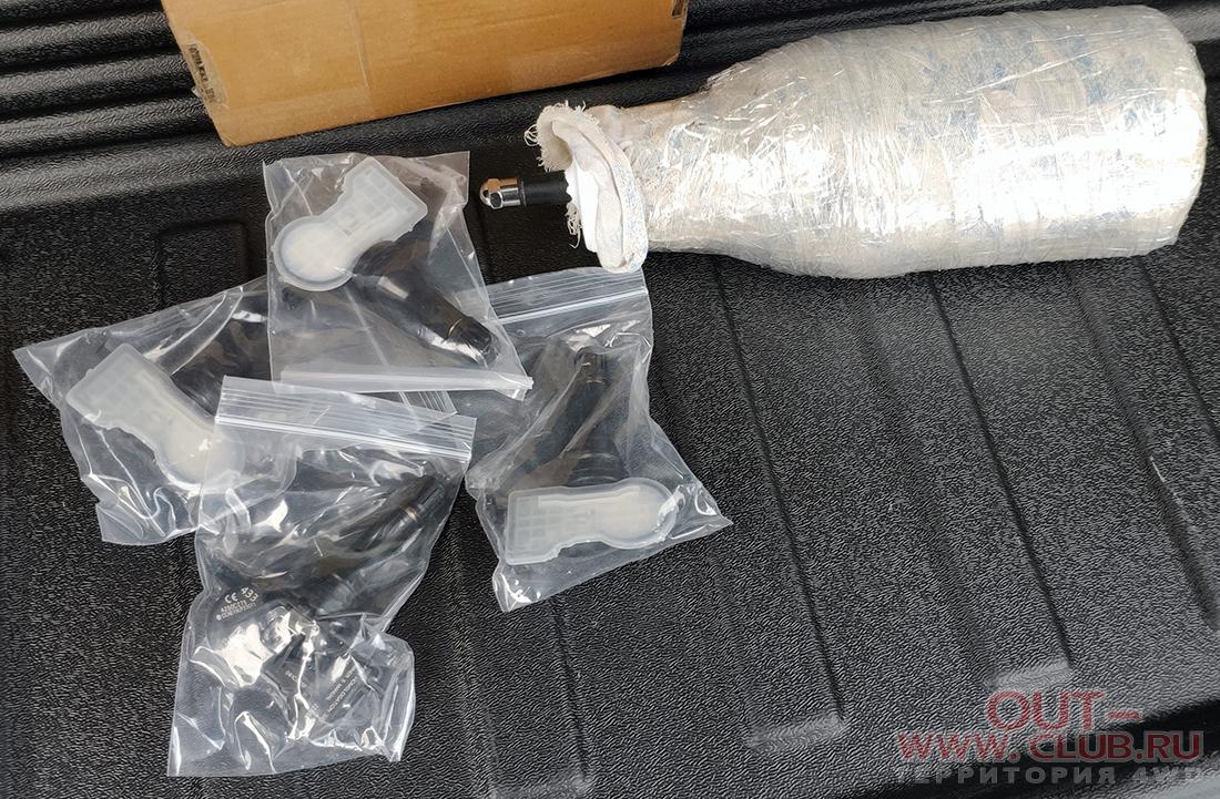

Именно для того, чтобы не перепутать датчики, я и указал, что вам понадобятся пакетики для каждого из них. После прописывания каждого из датчиков, ручкой промаркировал и пакетики этих датчиков - буду знать, какие датчики на какие диски ставить.
Засовываем датчик в бутылку, закручиваем. Закачиваем давление 2,2 атм в бутылку за три-четыре этапа (не нужно торопиться). Секунды две выдерживаем и затем необходимо понемногу стравливать давление ниже 1,5 атм.
Может понадобиться пара попыток.
У меня датчики определились с первого же раза.
Стравливаем давление в ноль, вытаскиваем датчик и кладем в его пакетик, подписываем.
Повторять до прописывания всех 4 штук.
Кусок скрина программы, где прописано 2 датчика. Прописанные датчики - уже с номерами.
Прописал все 4 штуки за 6 минут. Так что 20 минут - это более чем достаточно.
