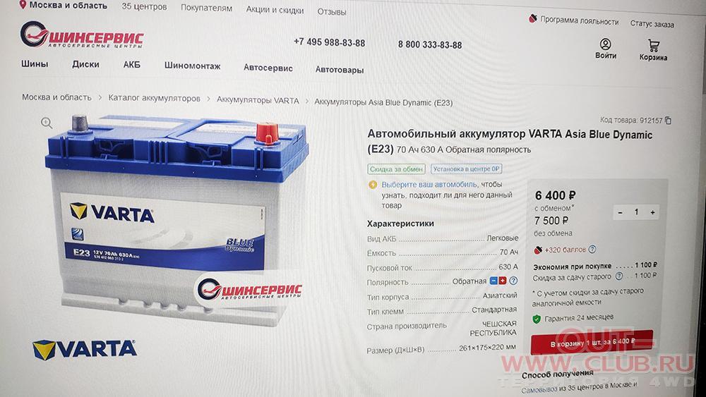

Что мне удалось найти после поиска дельного:
цена на апрель 2023 года
Почему выбор пал именно на эту фирму и модель? Во-первых, АКБ данной фирмы уже пользовал и впечатления от них остались весьма неплохими.

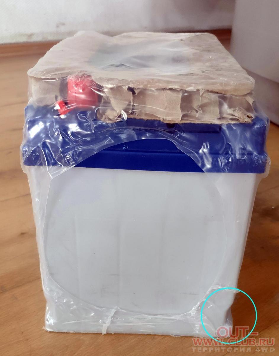

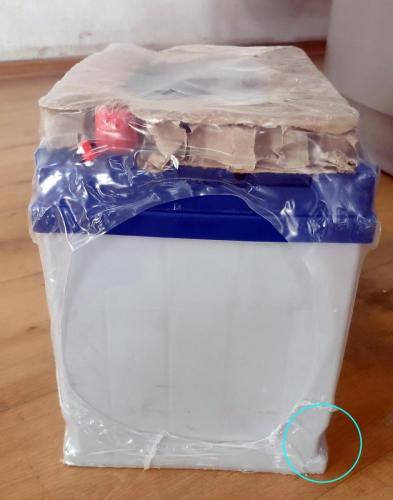

Во-вторых, хоть данный АКБ формально и имеет нижний пояс поддержки, форма кормуса АКБ непосредственно над поясом имеет углубление. Которое и приводит общую форму АКБ практически к прямому параллелепипеду, что и требуется.
Если посмотреть с торца на корпус данной АКБ, углубление выглядит следующим образом:
зону интереса выделил кружком
да, тут немного забежал вперед - фото сделано при покупке АКБ, но очень уж наглядно показана особенность корпуса

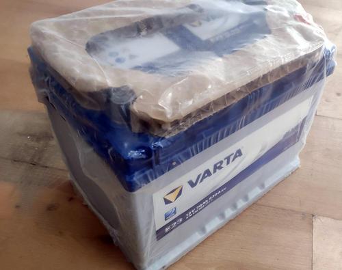

Какой он пришел в магазин:
ведь отличная упаковка для транспортировки: полиэтилен плотный, контакты проложены картоном - молодцы

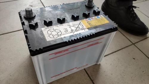

Вот штатный АКБ, что был с завода на автомобиле:
Старый АКБ был сдан в зачет стоимости, плюс был купон от покупки дисков именно на новый АКБ (кстати, сейчас на сайте акция на новые АКБ) + какие-то бонусы накопились.

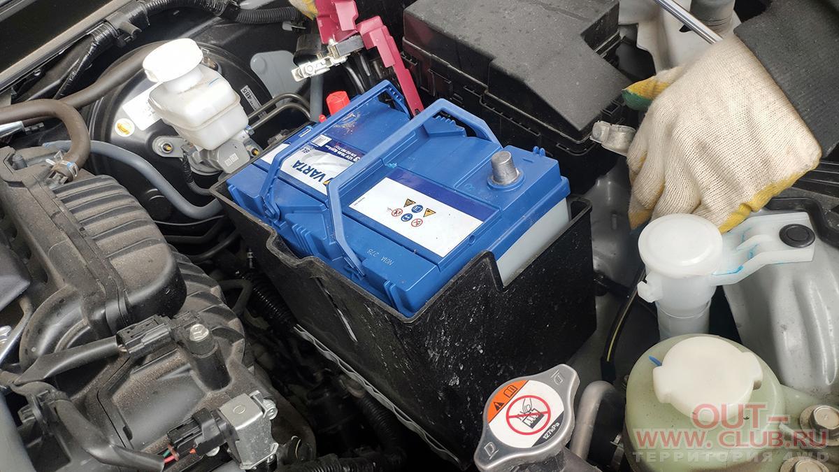

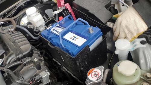

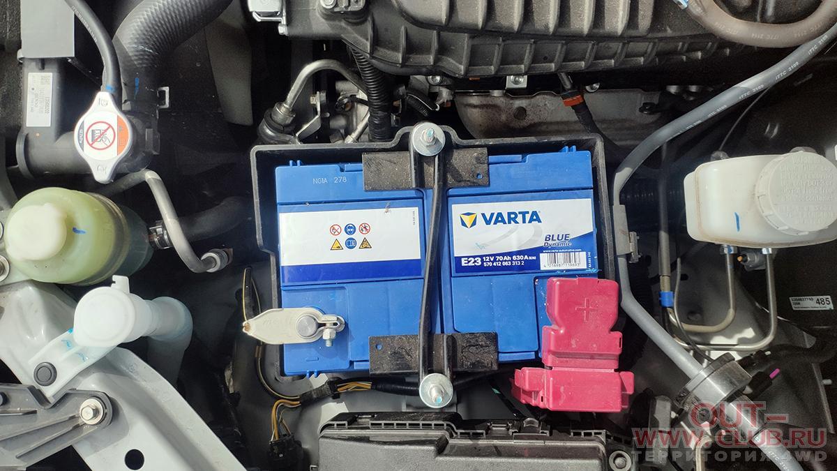

Фотография, показывающая возможность установки данной модели на наш автомобиль в штатный короб АКБ:
Как видите, по краям между АКБ и коробом как раз остались небольшие зазоры. В размер вписывается отлично.
