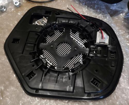

Много вопросов поступает про комплект слепых зон (BSW) в личку, потому решил расписать входящие в него элементы. С фотографиями - все как вы любите.
Погнали!

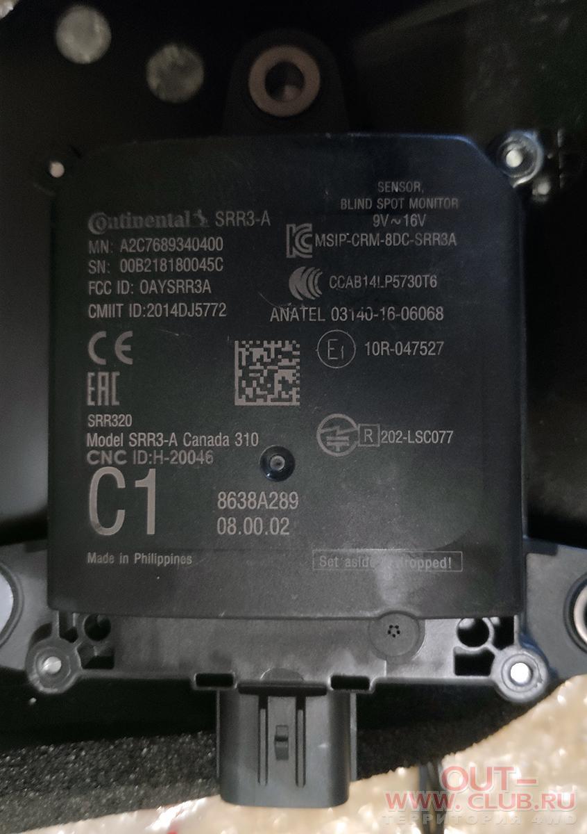

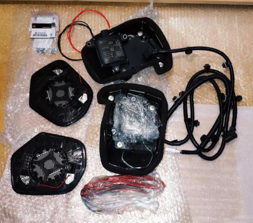

Итак, список необходимого по каталогу Mitsubishi:
1. Датчики - 2 штуки одинаковые, партнамбер: 8638A289
2. Пластиковые направляющие излучения - лево/право: 8639A297 / 8639A298

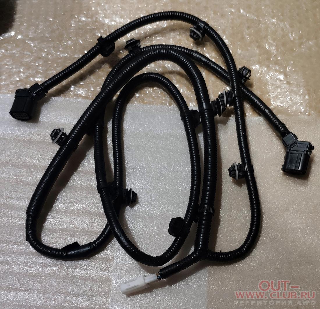

3. Коса проводов от штатной проводки к датчикам: 8510К801
4. Зеркала с обогревом и светодиодами: 7632C961 / 7632C962

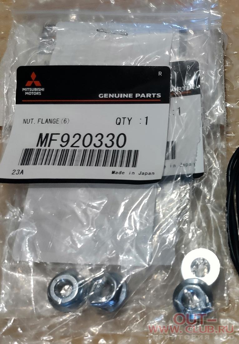

5. Гайки крепежные - 6 штук, одинаковые: MF920330
Вот так выглядит весь набор:
Есть и другие датчики, выполняющие аналогичный функционал, но с других а/м на наш Монтеро/Паджеро датчики не подойдут и работать с нашим блоком не станут.
Захотите попробовать - обязательно поделитесь опытом.
Я деньгами и временем рисковать не стал и поставил прописанные в библии.
Давайте приведу немного фотографий:

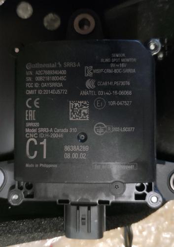

Датчик

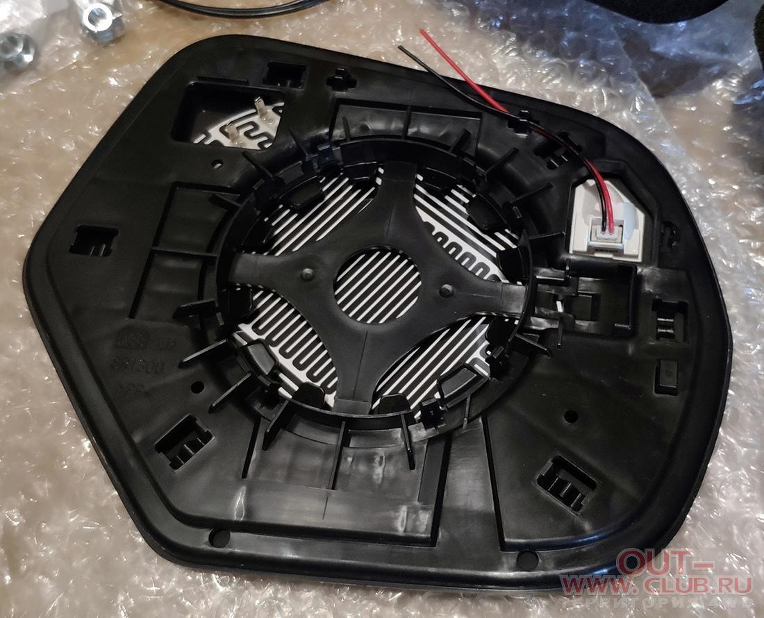

Зеркало
Коса-проводка
Гайки крепления датчиков
На что следует обратить внимание:
Контакты в фишке на лампу BSW в зеркалах: 3 и 11.
Обязательно при установке проверьте полярность - могут быть частности в светодиодах.
Возможен вариант покупки боковых зеркал с датчиками BSW, но без обогрева - для экономии или из наличия. Обогрев устанавливаете самостоятельно - это можно подсмотреть в моем посте, кстати.
Калибровка положения датчиков не требуется. Она осуществляется кронштейном установки и пластиковыми "ушами"-раковинами рассеятелей.
Кстати, на автомобилях Montero Sport 3 rest. 2023 года одного из кронштейнов для установки датчиков BSW нет.
Решается покупкой и клепкой аналогичного с разборок или самостоятельным изготовлением (но строго по раскройке с оригинала!).
После установки вам в обязательном порядке понадобится кодирование системы.
Обзор установки системы можете подсмотреть на драйве у Ярослава, например. Он все достаточно подробно описал.
Комплект установлен в рамках работ по закрытию страхового направления к ОД. Подробности постом выше.
