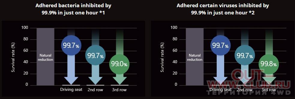

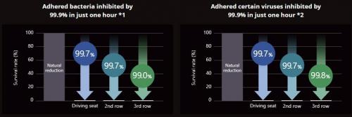

Испытания устройства, проведенные третьей стороной показало следующие результаты:

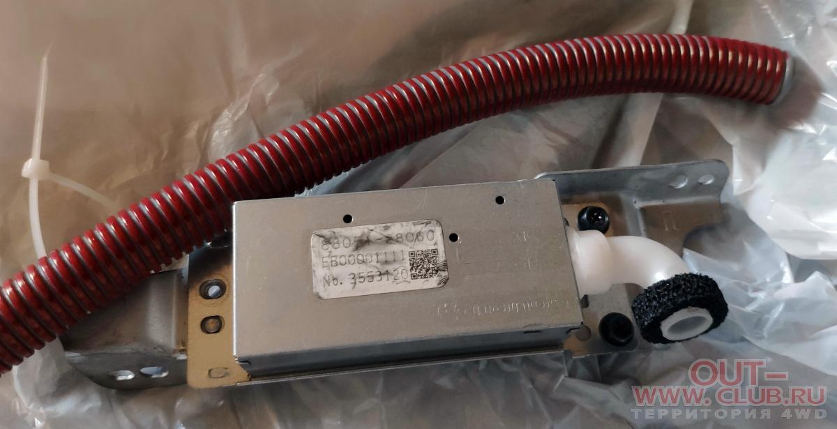

Я себе приобрел эту коробочку за 1000 руб на авторазборке через ZZap. Мне досталась с Лексуса LX, хотя все они одинаковые, по сути.
В наличии еще оставались три штуки - вещь пока не редкая. Надеюсь, как с воздуховодами для второго ряда не будет, цены на которые сразу ломанулись вверх в три раза... Так, ладно - все это лирика )))
Еще вам понадобится (если не получили при покупке) патрубок для врезки в воздуховод. Никаких проблем тут не вижу- стройрынок в помощь. Я же себе прикупил пластиковый шланг (1,5 метра длиной) для стиральной машины за 180 рублей - отлично подошел по диаметру! Заодно тюбик герметика можно захватить на всякий случай (мне не понадобился).
Собственно, у меня пока все по подготовке к процессу:
Смазанные цифры на бумажной этикетке - это я пытался акрилом сверху "увековечить" номер, так себе вышло )))
Шланг от стиралки я покрасил красным перманентным фломастером, чтобы не выглядело совсем убого.

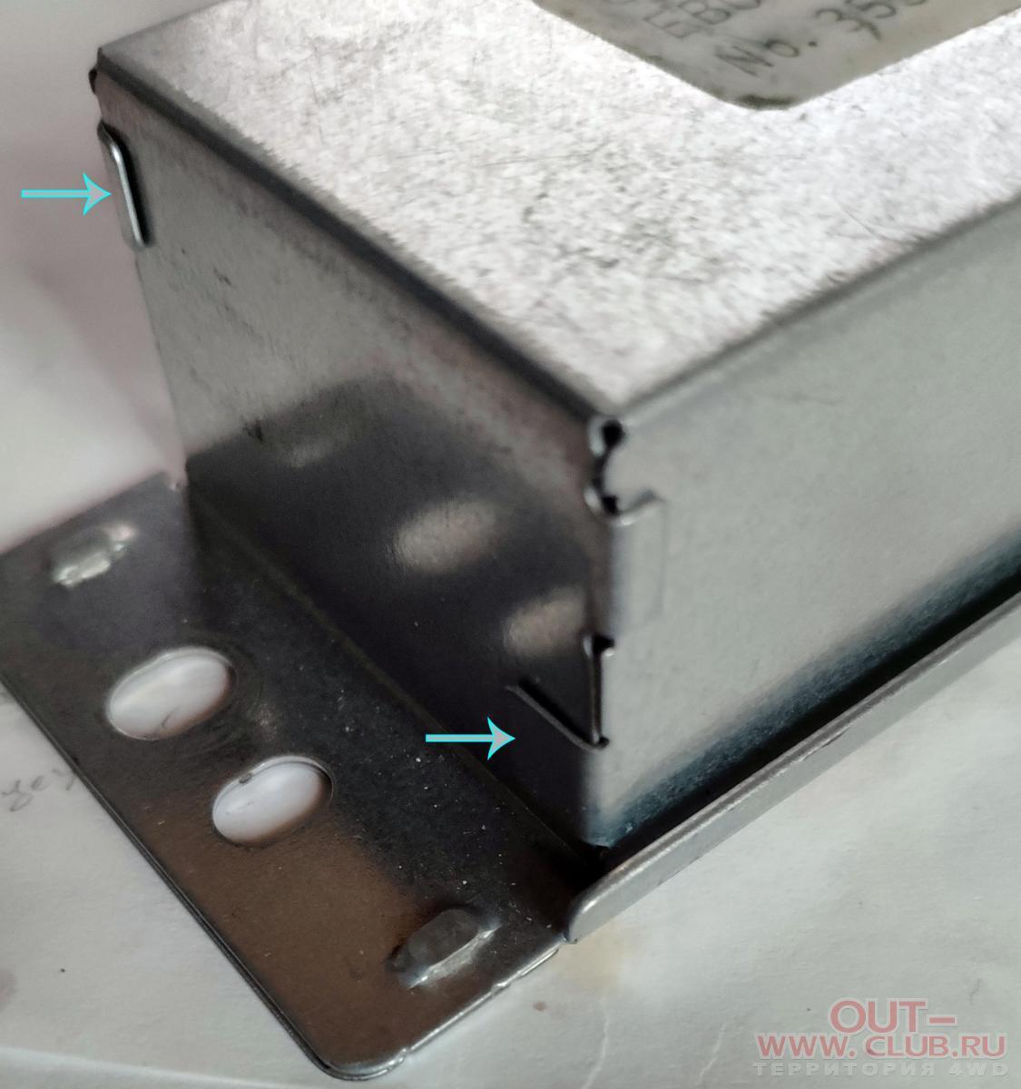

Для доступа внутрь коробки блока, необходимо отогнуть верхнюю металлическую крышку. Отгибаем угловые зацепы с внешней стороны блока на двух вертикальных гранях:
приведу одну из них, вторая - по аналогии
Отгибать зацепы, препятствующие отводу листа крышки перпендикулярно от коробочки.
На фото видны две пупки на основании - это замки, закрывающие/фиксирующие листы друг на друга.
После этого жалом отвертки срываем на основании замок со стороны, где он один-единственный (с другой стороны их два, как раз на фото выше под спойлером) - иначе не открыть.

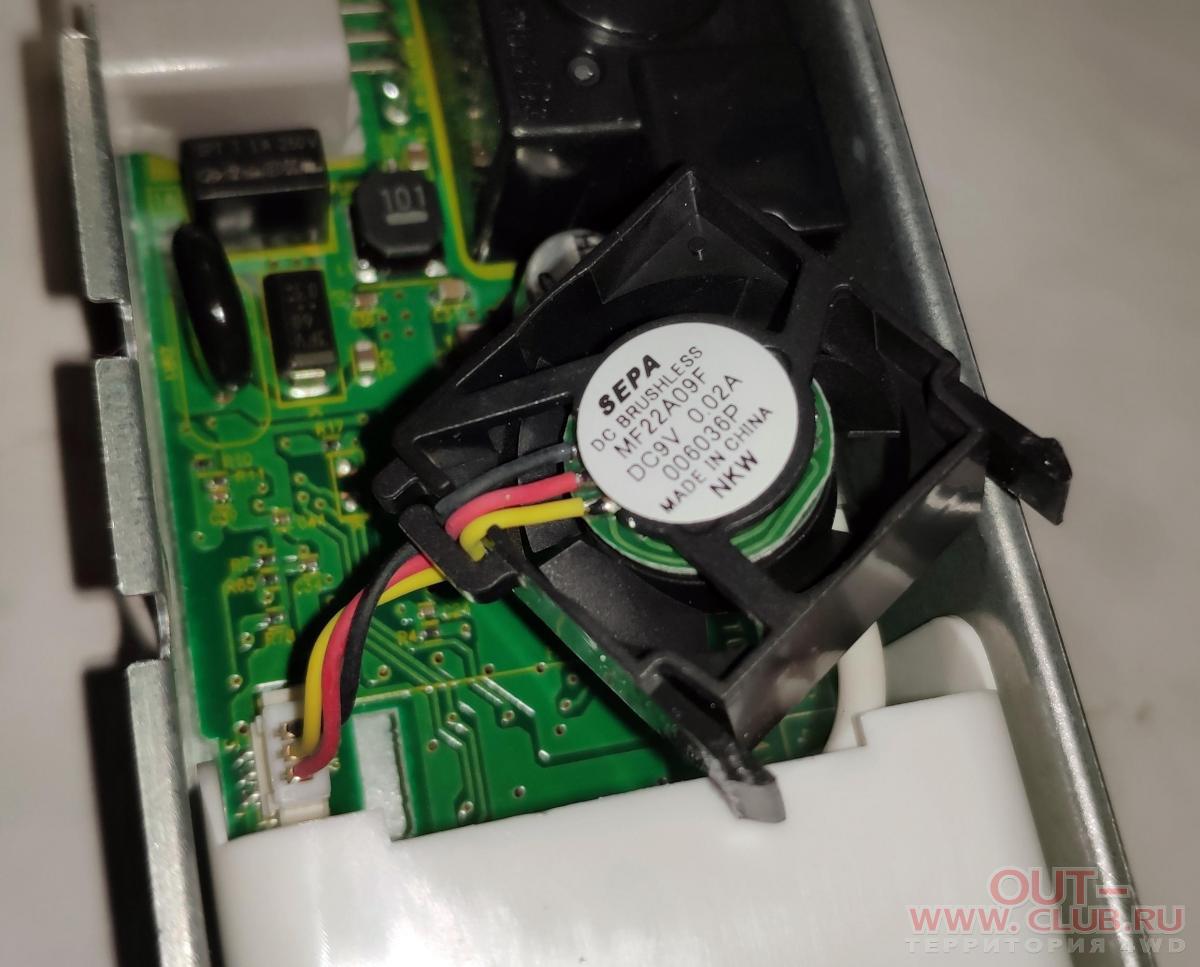

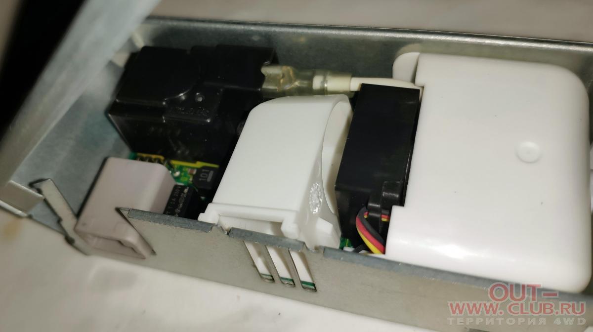

В итоге, вот что открывается взгляду:
Внутренности выполнены неброско, но довольно аккуратно - японцы.
Видим вентилятор.

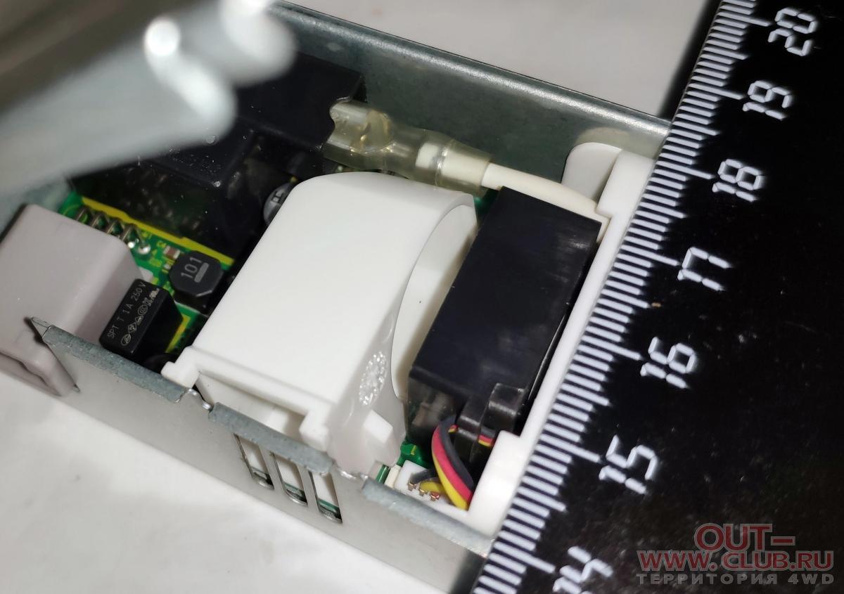

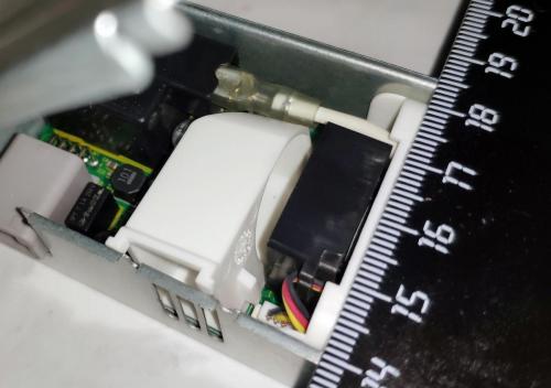

И сразу измерю его линейкой:
сторона вентилятора по длине где-то 22 мм на глаз
Вытаскиваю карлсона из пазов, вытягивая вверх - надо посмотреть маркировку. Она следующая:
Типоразмер нестандартный - 22 мм. Засада? Не знаю. Но на али таких не нашел...

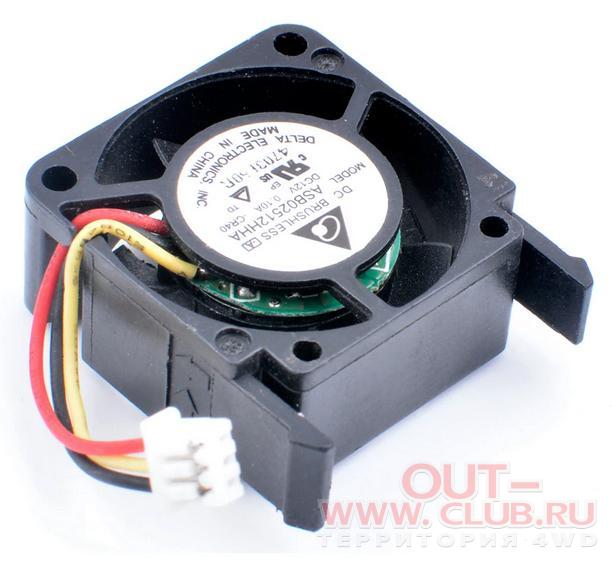

Народ на данный модуль заказывал вентиляторы типоразмера 25 мм. И оставались вполне довольны. НО! У них шел изначально 25 мм вентилятор. Очевидно, внутренности коробочки, все же, отличаются вентиляторами. Как узнать, какой именно внутри - а только угадать. Раскладки номенклатуры по номерам нет в доступе.
А вот фото 25 мм карлсонов с Али за почти 900 руб (китайцы начали борзеть, заламывая такие цены - и это еще с учетом 11% скидки, ага):
Собрал обратно.
В принципе, решаемо, даже если придется менять его, но очень надеюсь, что карлсон живой...
