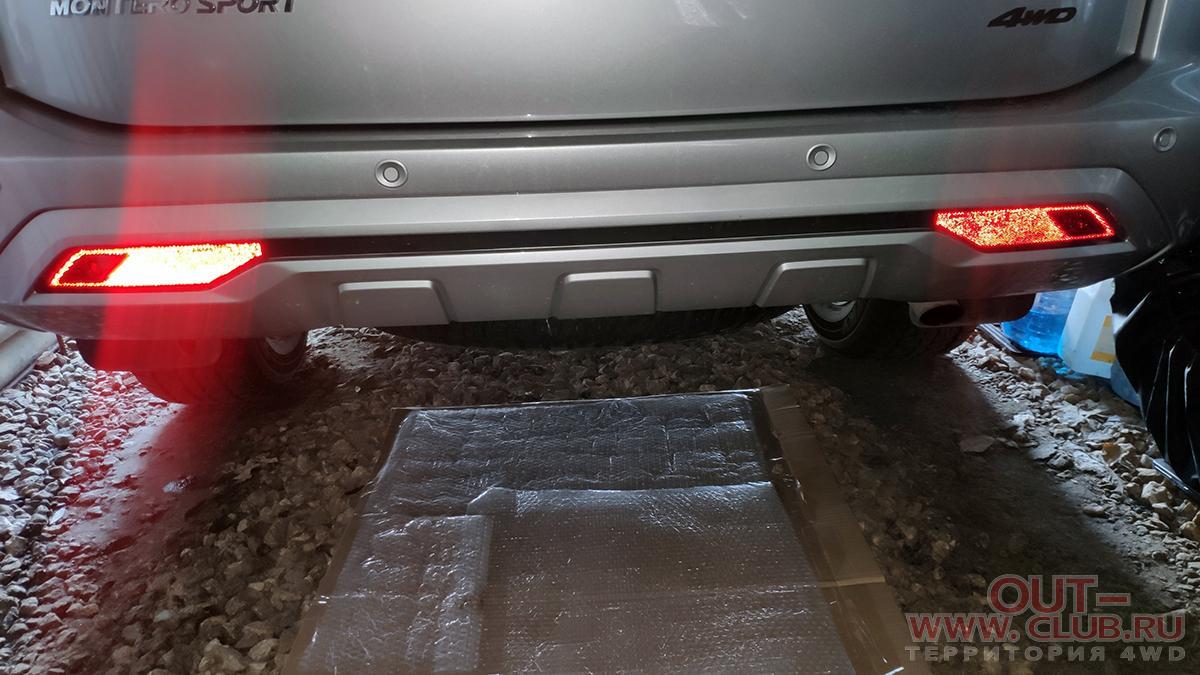

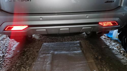

Залез под днище для "посмотреть".
кустарный мат для гаражного использования - дешево, практично и сердито

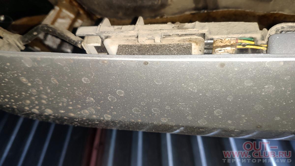

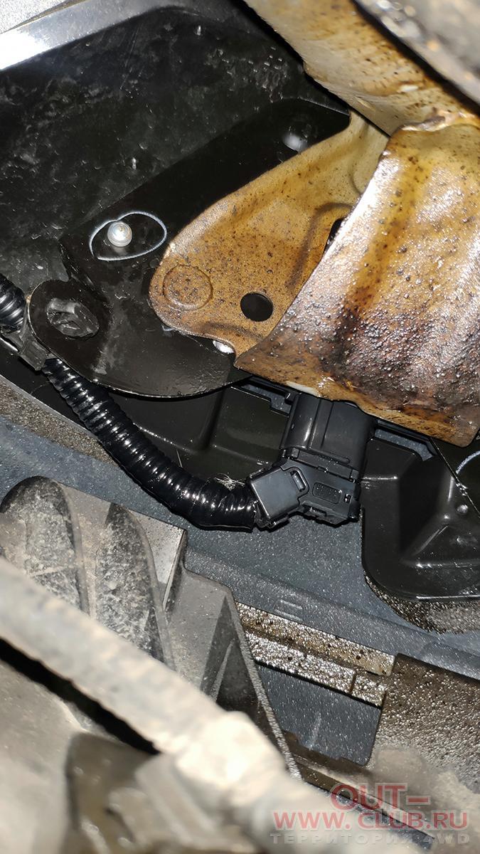

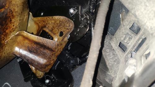

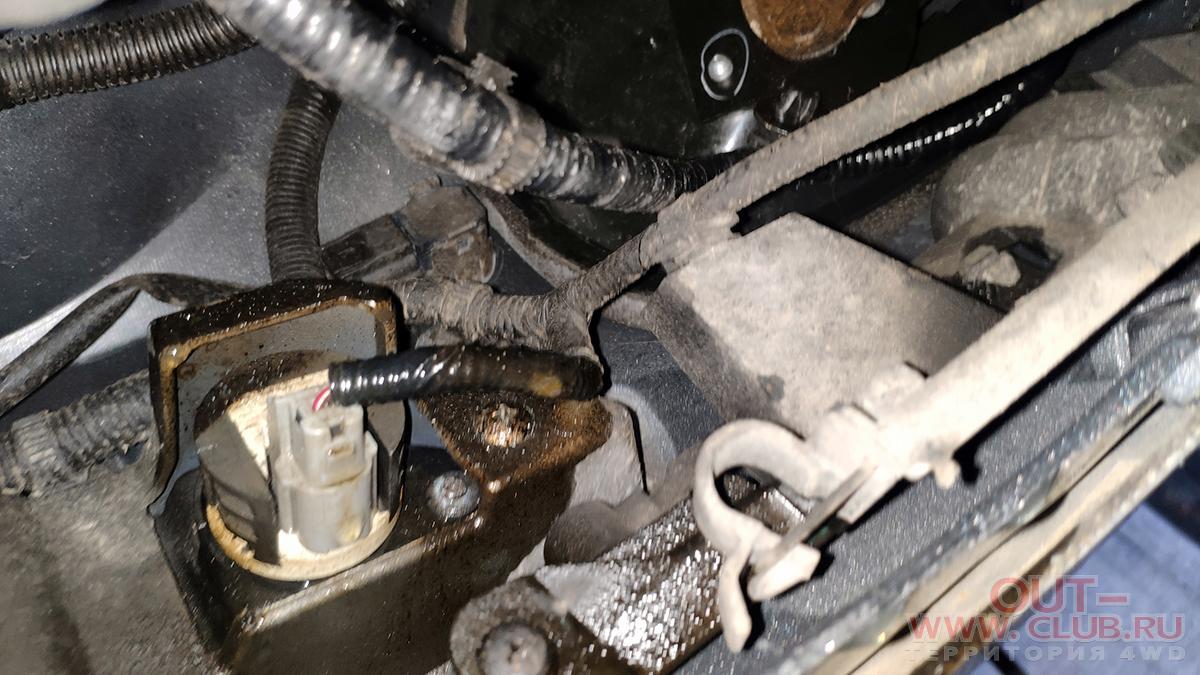

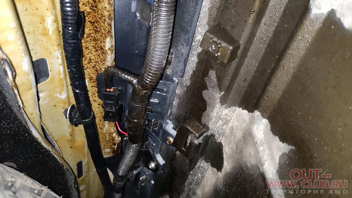

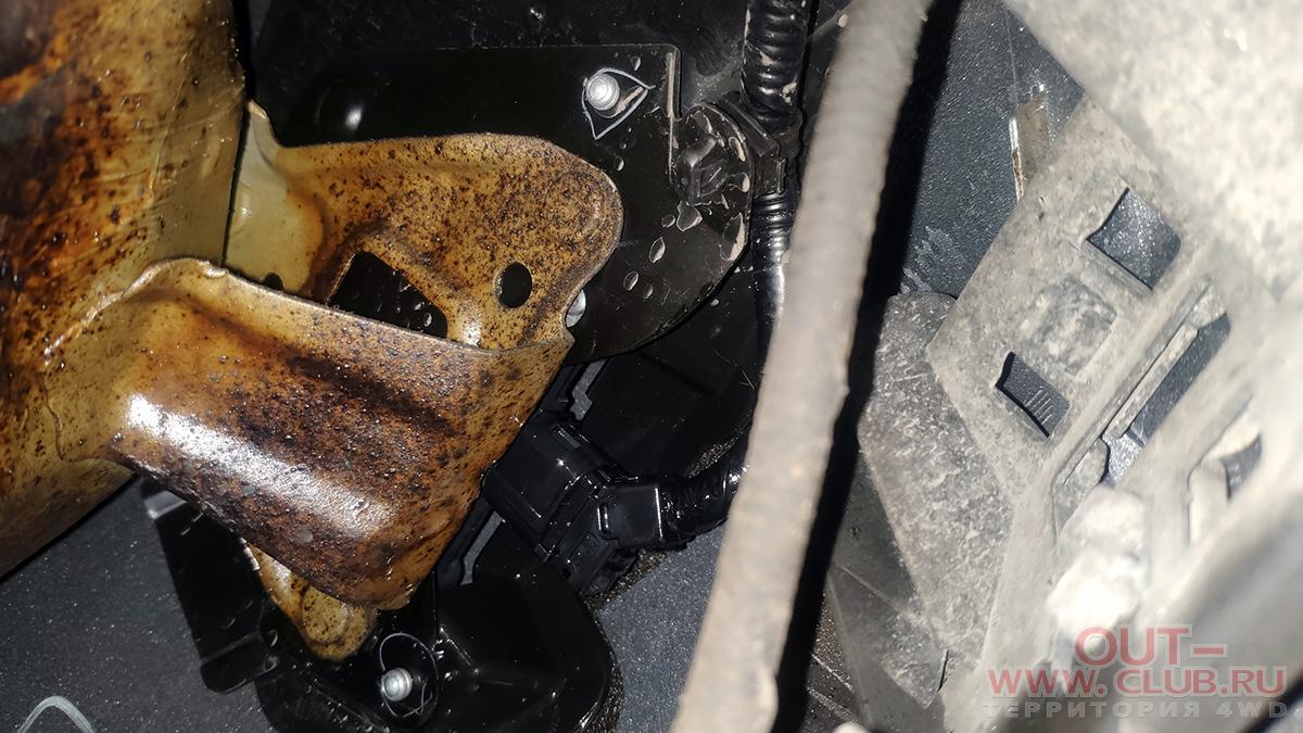

- Датчики открытия 5 двери, а их у моей комплектации две штуки, установлены по-простецки.
Разъемы и проводка вблизи них никоим образом не защищены ни от грязи, ни от влаги.
Разъемы у данных датчиков расположены с двух сторон и соориентированы по ходу движения и против хода движения.
ВАЖНО: при работе под днищем автомобиля будьте внимательны - могут сработать датчики открытия 5 двери даже при выключенном двигателе! Не повредите дверь.

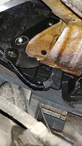

На правом датчике открытия 5 двери впередсмотрящий разъем вообще даже не заглушен.
Вот фото:
левый по ходу авто
правый по ходу авто

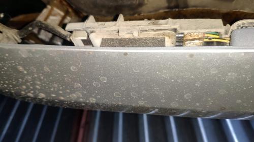

- В бампере также устанавливаются датчики парковки.
Их разъемы устанавливаются примерно перпендикулярно внешней поверхности бампера.
И также - их разъемы ничем и никак не защищены.
Все разъемы парктроников помещать не стану, приведу один из:

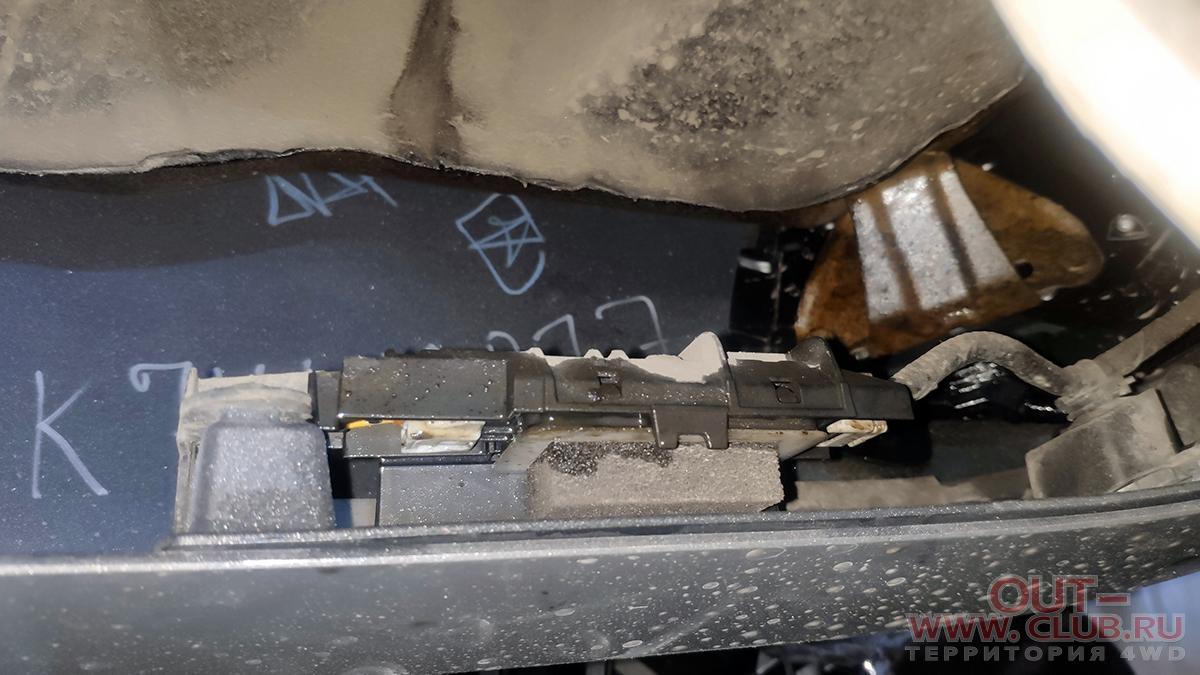

- Плюс посередине заднего бампера имеется перестыковочный разъем. На вопрос о его защищенности мы все уже знаем ответ:

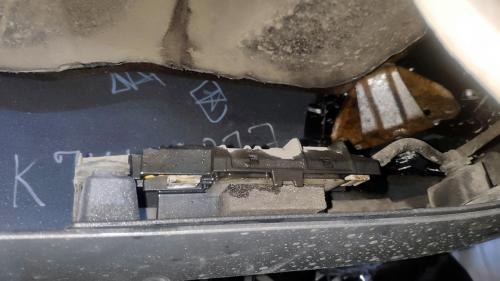

- Ну, и то, в основном ради чего я и залез под авто - разъемы датчиков BSW.
Тут конструкция самих разъемов куда поинтереснее и менее уязвима к воздействию окружающей среды.
Приведу фото этих разъемов:
один
и второй
Итак, что в остатке: в условиях соли и реагентов открытая проводка будет сжираться. Материал проводки итак-то оставляет желать лучшего...

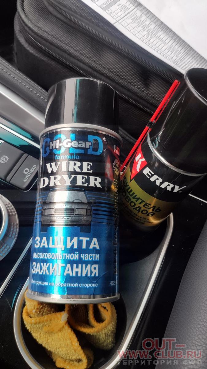

Ранее, в посте про установку комплекта BSW упоминал химию, которой привык обрабатывать всю проводку, которая выходит из оплетки/гофры + обрабатываю ею и разъемы.
Повторю фото в данном посте:
берите любой из представленных - проверено
По итогу проведенной работы обработана вся свободная проводка и все разъемы. Причем, разъемы пролил обильно - влага вытеснена, образован консервационный слой.
Но, как говорил, решение Митсу по установке точного оборудования и решение более уже не озаботиться его защитой - я считаю, что это безалаберность.
Удешевление удешевлением, но и пределы допустимого иметь необходимо.
В общем - советую владельцам подлезть под бампер и пройтись химией по матчасти.
