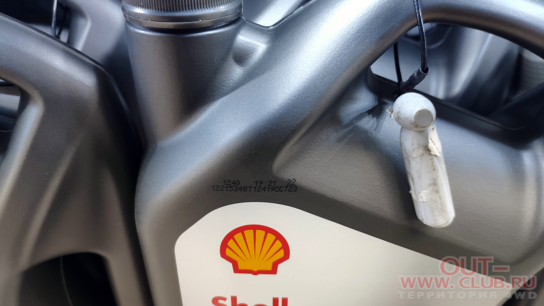

Что хочу заметить - при покупке масла обращайте внимание на то, откуда оно попало в страну.
Масло SHELL, например, поступает из Турции и имеет другую маркировку на канистрах, нежели та, которая была на российском их заводе. Цвет канистр тоже может отличаться от тех, что выпускались у нас.
Давайте приведу фото канистры с маркировкой:
Шелл Мадэ ин Турция
Пристрастия по маслам - отдельная огромная тема, ее тут не затрагиваю. Мне нравится именно данной фирмы, его и лью.

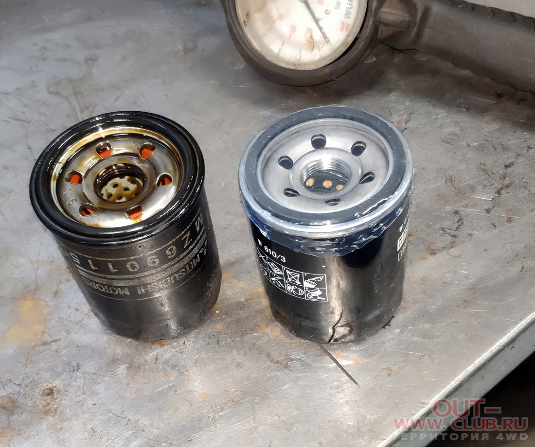

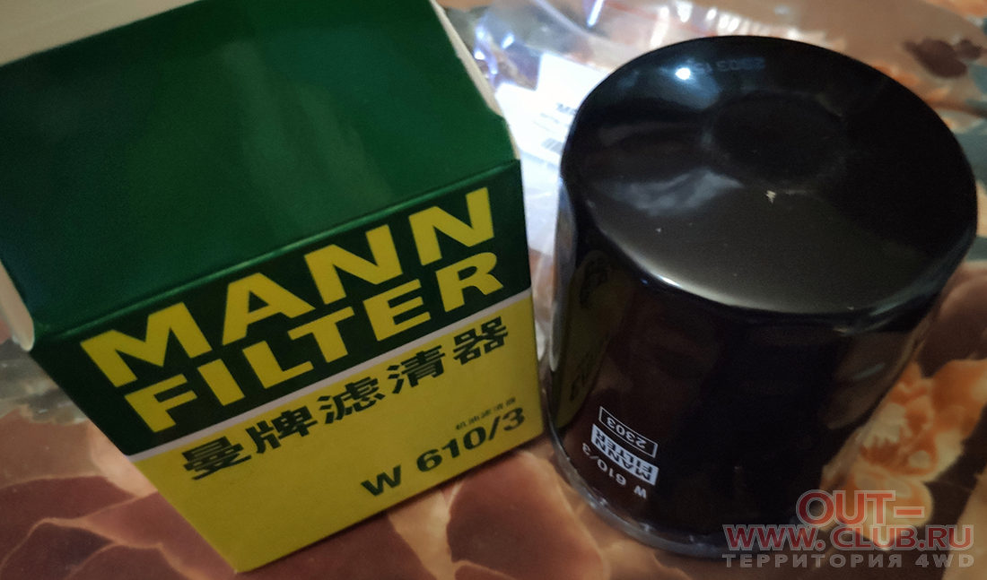

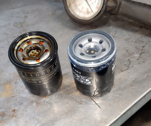

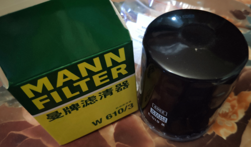

По фильтрам: при заказе на том же Экзист или в автомагазине, по номеру бьется фильтр (да тот же MANN W610/3), фото которого показывает его как длинный и вытянутый (фото и в каталоге Экзиста и в каталоге автомагазина). Не огорчайтесь, когда вы получите это наименование живьем в почти квадратной коробке )))
Так и должно быть.
Более того, на двигателе с завода идет абсолютно аналогичный по размерам масляный фильтр - это увидите на фото далее.
Фильтр брал в Экзисте, как уточнили сотрудники при выдаче - данная позиция поставляется из Китая. Кстати, очень неплохо выглядит - все аккуратно, без зазубрин, основная рабочая часть закатана в пленку. Коробка дополнительно запечатана клапаном-наклейкой.

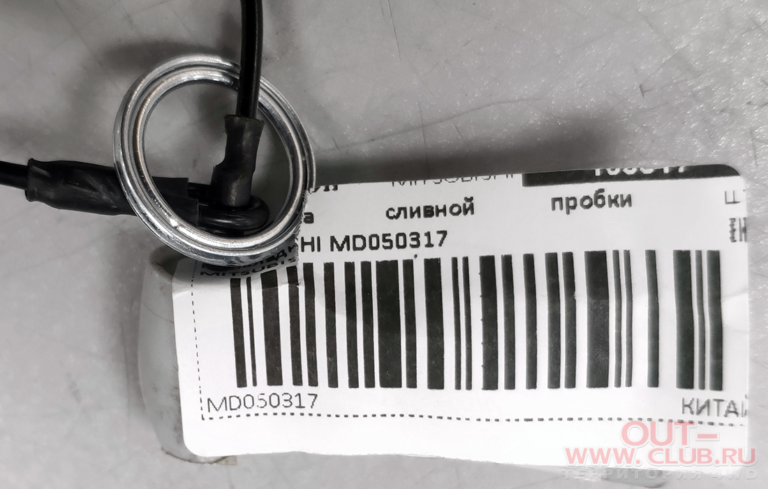

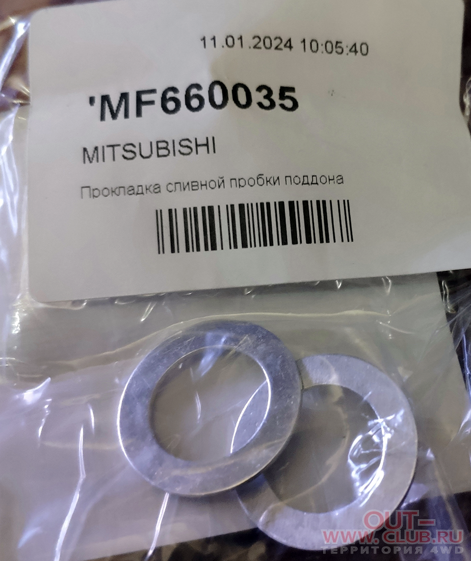

О чем еще хочу упомянуть - о прокладках пробки масляного поддона.
Тут возможны два варианта, как минимум. Для Монтеро идет плоская шайба 660035 по каталогу. Но при необходимости (нет в наличии, допустим), ее можно вполне заменить позицией 050317 от Аутлендера.
Взял и ту и другую - оставлю выбор на усмотрение мастера.
Вот на фото оба варианта:
660035
050317

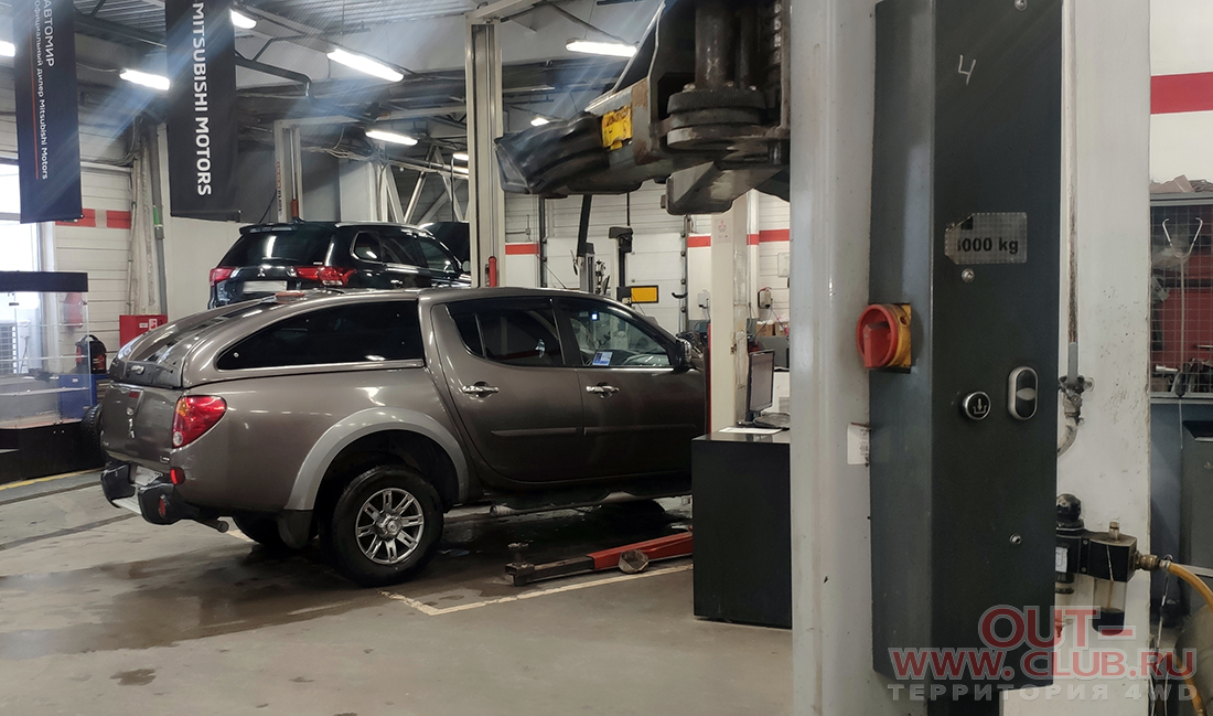

28 числа приехал в Автомир-Крылатское (слово Mitsubishi с фасада салона исчезло), в 8:00 прохожу к мастеру-приемщику.
На этот раз у меня мастером-приемщиком был Долматов Сергей. С ним я еще не работал, но - лиха беда начало.
Он поднял по моей заявке перечень работ, я ему еще свой лист с перечнем подсунул для надежи.
Мы с ним обо все поговорили, уточнили мелочи. Записали пробег автомобиля - почти 9500 км.
Также он мне сообщил, что Олега в этот день не будет - получил какую-то травму накануне. Расстроил немного, конечно (Олег, выздоравливай!). Но порекомендовал другого исполнителя, который сделает все работы на отлично. Отказываться не имело смысла - согласился (забегая вперед - не пожалел).
Исполнителем назначили Ряховского Виктора. С этим вопросом все решили.
По предварительной оценке стоимость работ вышла уже 13120 руб. Ну, хорошо же - дешевле, нежели по телефону озвучили.
Сергей при приемке автомобиль сфотографировал со всех ракурсов.
Автомобиль сначала загоняется на мойку - в Москве грязная слякоть (температура -2*С).
На мойку сам я не поехал, подожду пока автомобиль загонят в ремонтную зону.
Пригласили присутствовать. Виктор оказался вполне себе отличным мужчиной, поладили сразу.

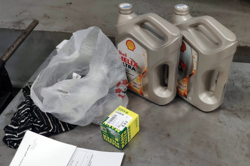

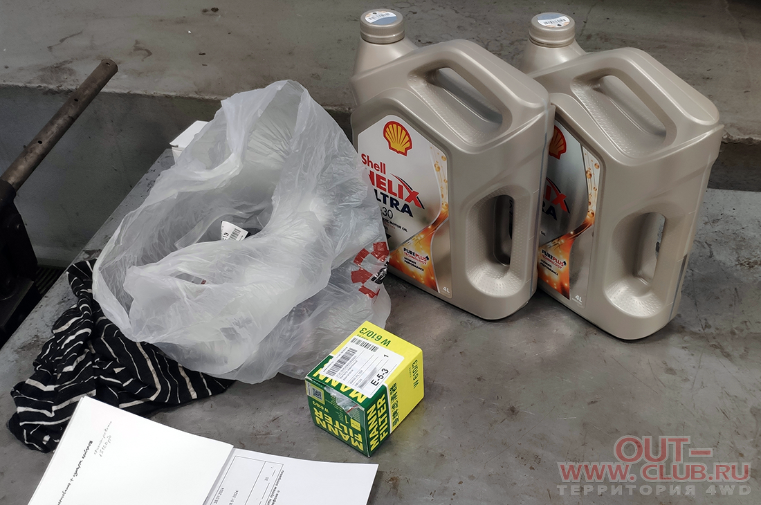

Привезенные запчасти вытащены на рабочий стол для обследования:
Масло еще из закромов прошлых лет (помните цену в 2400 руб за канистру Шелл Хеликс Ультра?) - одна полная канистра 4 литра, вторая на долив - в фильтр и по уровню - в мотор

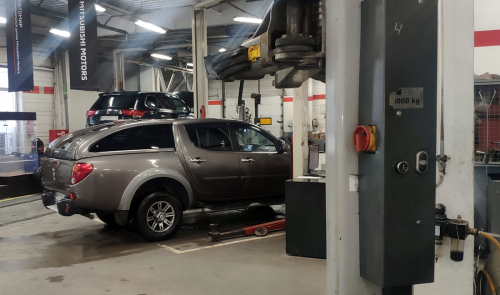

Автомобиль приподнимается на подъемнике. Снимаются все колеса. Снимаются мешающие дальнейшим работам листы алюминиевой защиты.
Страгиваются пробка и масляный фильтр ДВС.

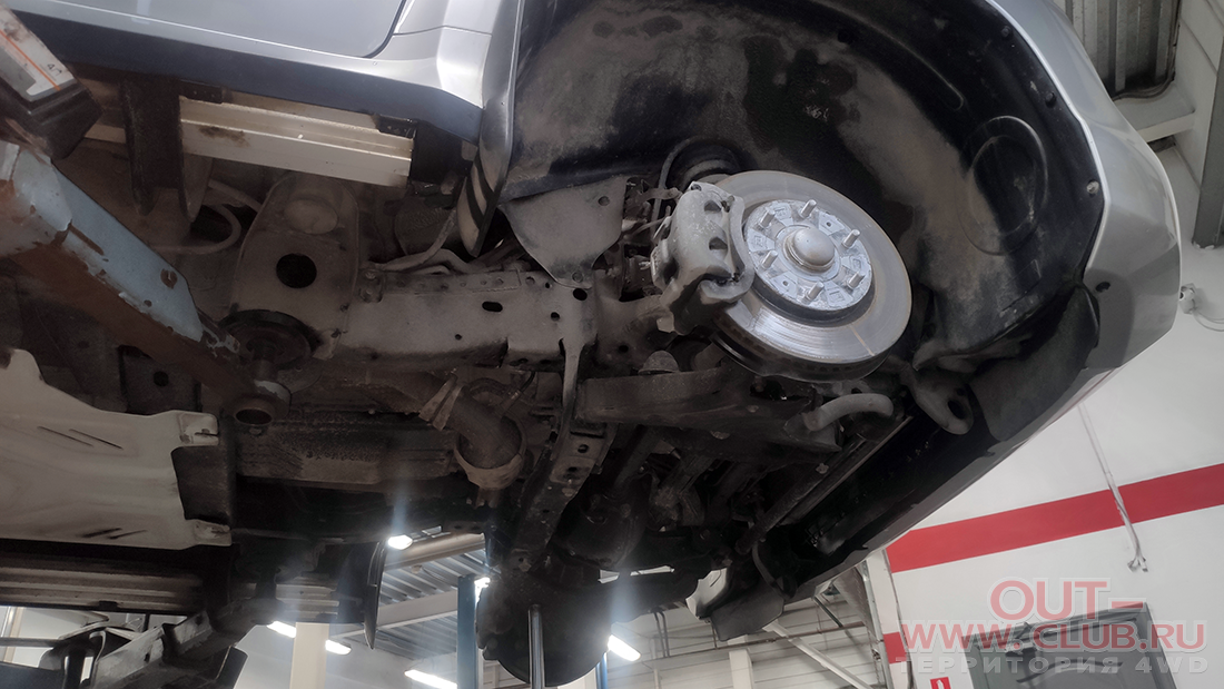

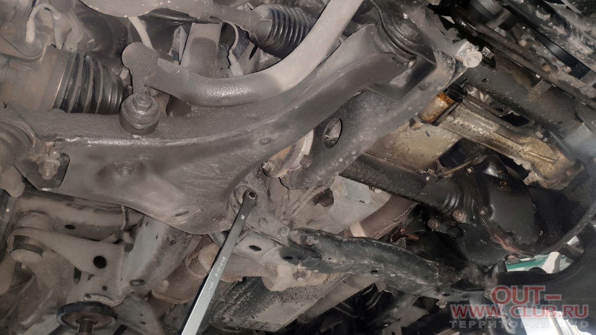

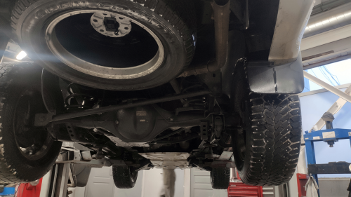

Пока автомобиль подвешен, я залез посмотреть - как и что снизу с агрегатами:
никакого криминала

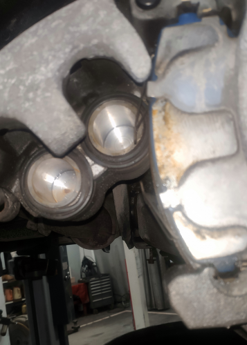

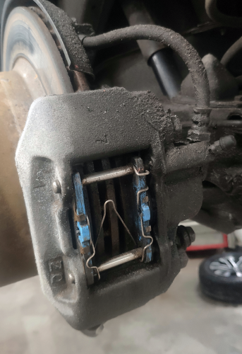

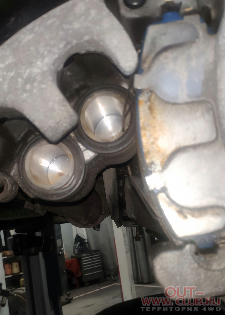

Затем подразжимаются тормозные колодки - грядет проверка суппортов:
Виктор похвалил проведенные работы по превентивной смене поршней и направляющих в суппортах на нержавейку. По суппортам проверка показала полный порядок и наличие смазки на направляющих - пример смотри фото:
На поршнях с внутренней их части есть мелкий налет грязи с дороги - это ни на что вообще не влияет
С суппортами закончили.

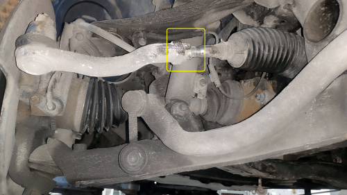

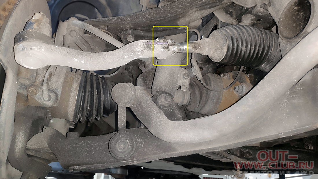

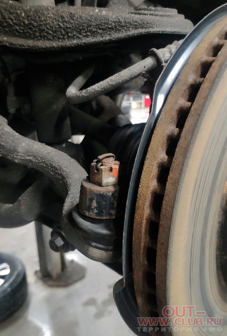

Был у меня к Виктору вопрос - стоит ли покрыть защитным слоем данные места на подвеске:
гайка и резьба наконечника напрашиваются на обработку...
На что получен ответ, что смысла не имеет.

Кстати, вот обещанная ранее фотография снятого с автомобиля масляного фильтра рядом с купленным мною в Экзисте - идентичны как близнецы:
слева - фильтр с автомобиля, справа - покупной

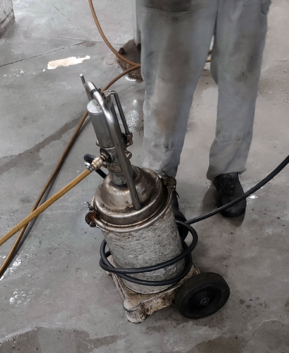

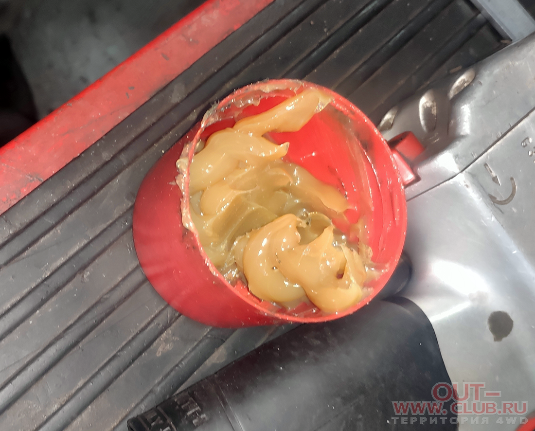

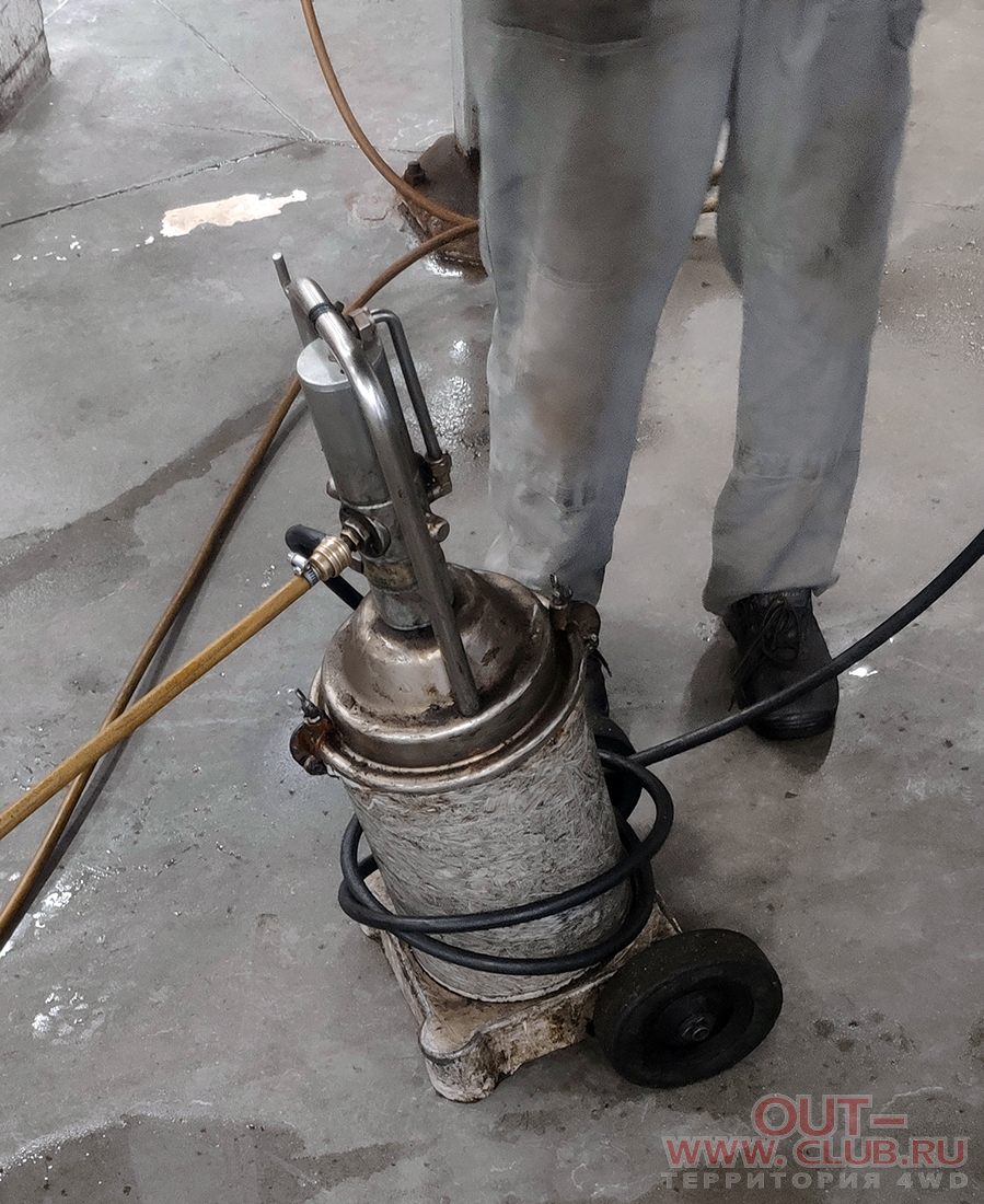

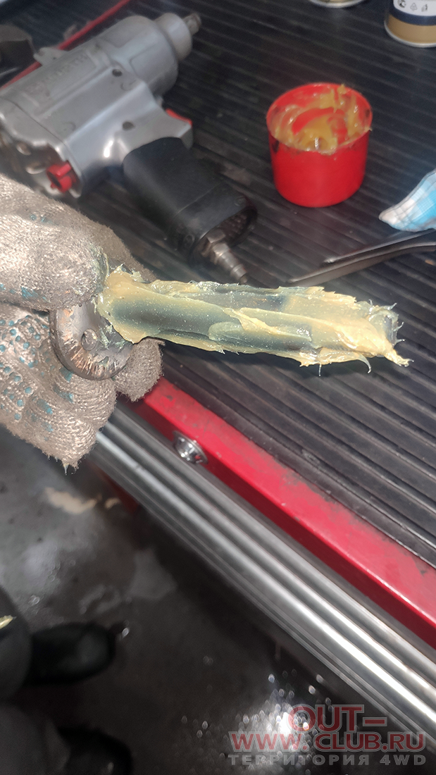

Теперь дело дошло до шприцевания - все точки прошлись. Смазка в пресс-масленки в данный раз подавалась не ручным шприцем, а посредством пневмоприспособления. Вот такой почти иноземный пепелац:
шайтан-машина бомбического вида
Смазка в данный раз была желтоватого оттенка, в прошлый раз была красного цвета. Цвет не влияет ни на что - не забивайте себе этим голову и мастеру тоже - тут важен состав смазки и не более того (особая смазка на основе литоловой). Шприцовка осуществлялась до выхода наполнения наружу:
довести до визуально наблюдаемого выдавливания масла

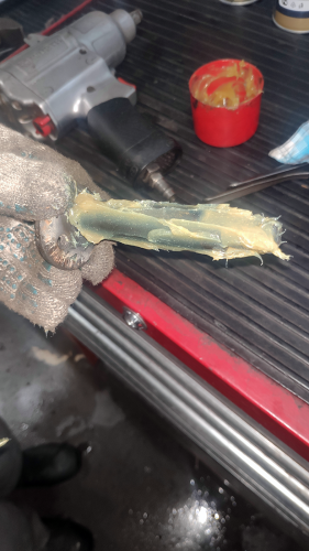

Смазывание развальных болтов осуществлялось Виктором той же смазкой, которой прошприцовывались пресс-масленки кардана. Из пневматической шайтан-машины в небольшую емкость нацежено некоторое количество смазки, которую затем и наносили на развальные болты по их поверхности.

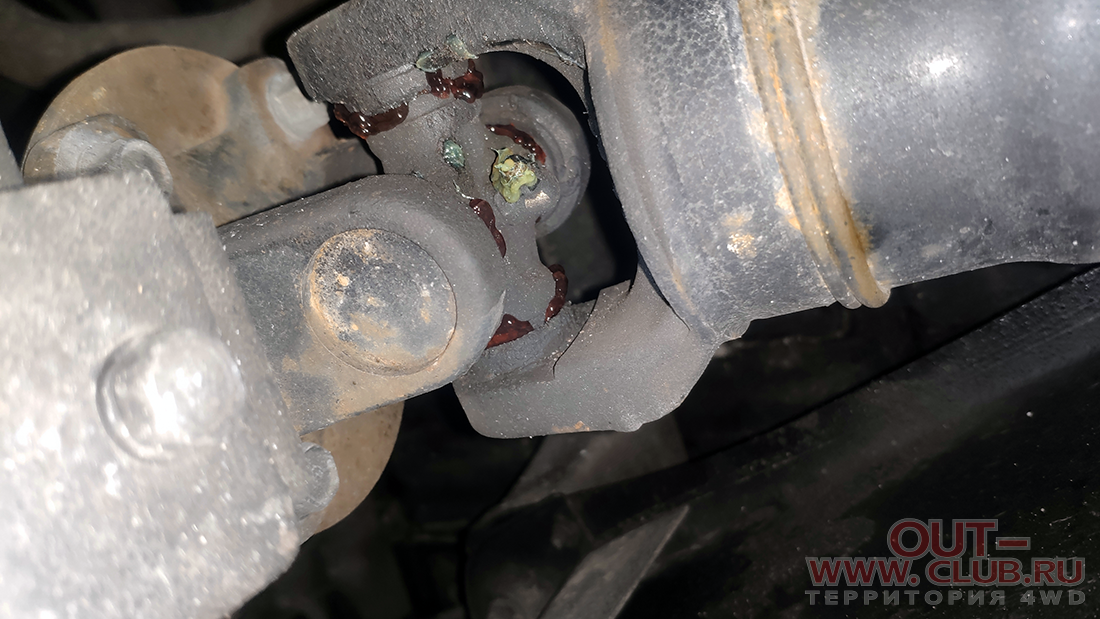

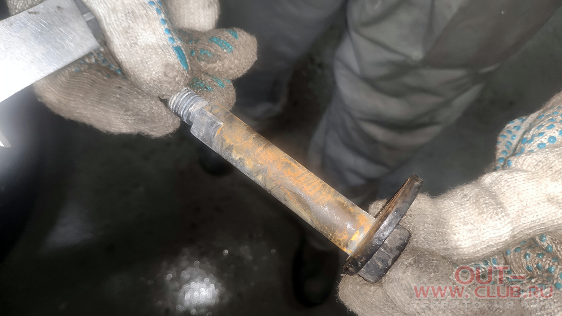

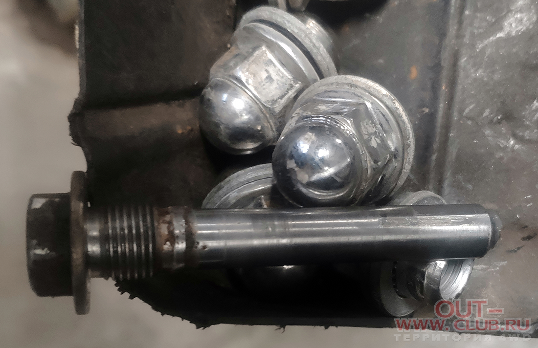

Вытащен задний развальный болт. Его состояние приведу на фотографии - он самый показательный:
Криминала, как такового, пока нет. Но проведение работ по его чистке и смазке уже явно назрели.
Виктор обработал его при помощи крутящейся металической щетки - снял налет ржи с поверхности. Далее все обезжирено и очищено тряпкой.
Затем вручную произведено нанесение смазки на болт:
Далее этот болт вставляется обратно - тут очень помогает подпор - совмещение отверстий уже выдержано и соблюдено.

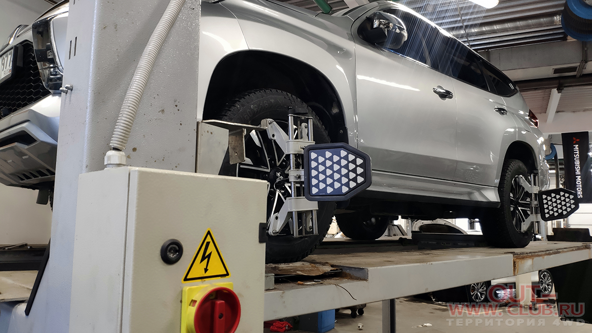

Автомобиль переезжает на стенд сход-развала.
Очень удобно, что все эти процедуры можно выполнить в одном центре ОД. На кривых колесах ехать непойми-куда - ну, то еще удовольствие.
10:30 автомобиль водружен на стенд.
Обвешан оборудованием и датчиками:
Работы проводил другой человек - Александр, фамилию не спрашивал, общались нормально и так)))
Машину на стенде катали туда-сюда, руль покрутили. И затем заблокировали и руль и педали.

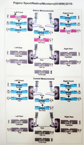

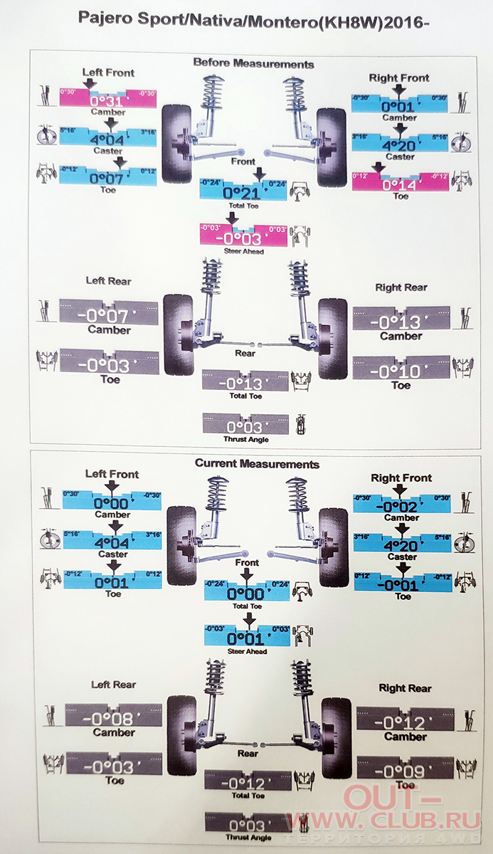

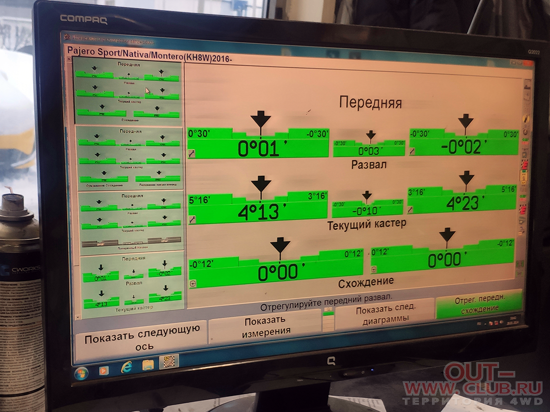

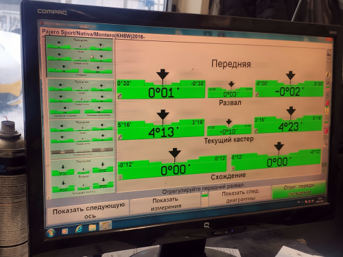

Далее пошел уже сам процесс регулировки подвески. Александр вытаскивал подвеску в нужные параметры постепенно - одному ему понятным образом. Главное - результатом по передней подвеске стали следующие значения:
на экране стенда
и на распечатке
Верхняя часть распечатки - то, что было после разбора и смазки развальных болтов.
Нижняя часть - после окончательной регулировки Александром.
Очень даже неплохо.
Задняя подвеска не регулировалась.
И - самое важное - видим, что после изъятия и смазки развальных болтов, процесс проведения сход-развала, таки, необходим.

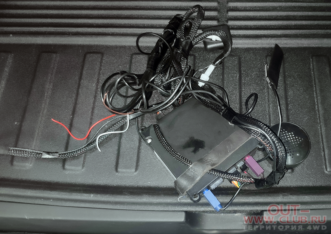

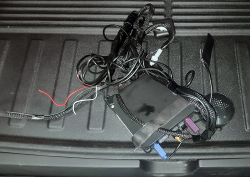

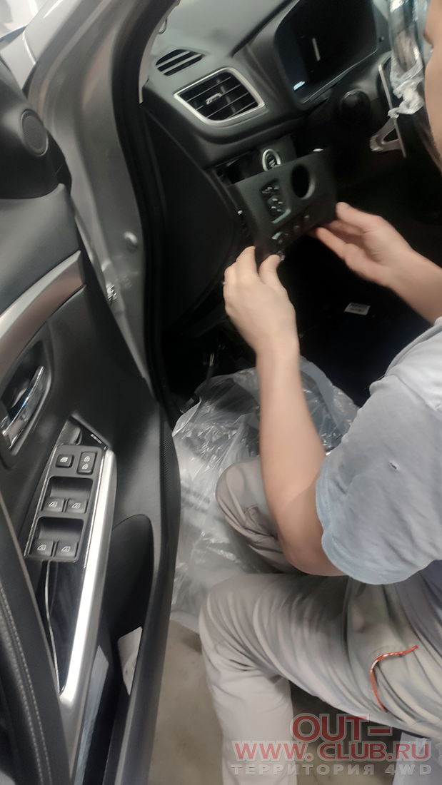

По моей просьбе был демонтирован казахский блок Глонассия. Он, собака, не работал, но АКБ жрал как не в себя.
Совсем упрощенно если - любое устройство связи, при потере сигнала пытается подать больший ток или напряжение на контур - выжирая аккум, но пытаясь найти искомый узел соединения.
Так что судьба этого блока - валяться в коробке в гараже, не более того. Полученные комментарии от ОД я приводить не стану - журнал могут читать не те люди, ну нафиг )))

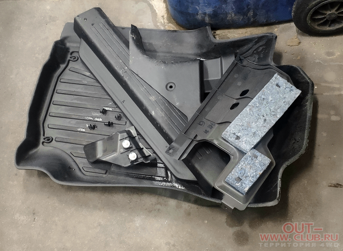

Демонтаж блока каких-то особых проблем не вызвал. Необходимо демонтировать панель со стартовой кнопкой ДВС и под нею все лишнее отклеить + вытянуть всю требуху. Крепится на двустороннем клею и изоленте.
Вот как это выглядит:
мастер лезет за коробкой
на полу запчасти от приборки и боковины:
И в багажнике появляется вот такое:
