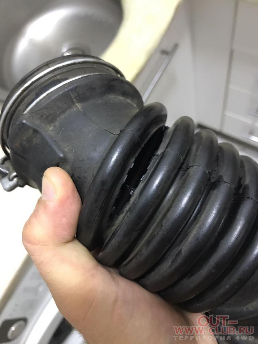

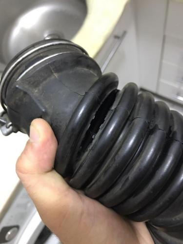

Привет, нашел проблему, с наступлением холодов начел слышать звук из под капота, был похожий звук когда после ТО мне воздушный фильтра плохо установили, решил искать проблему именно в нем. И тут я наткнулся на это.

Как так можно было порвать гофру при замене фильтра я в ах.. Е.

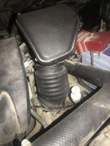

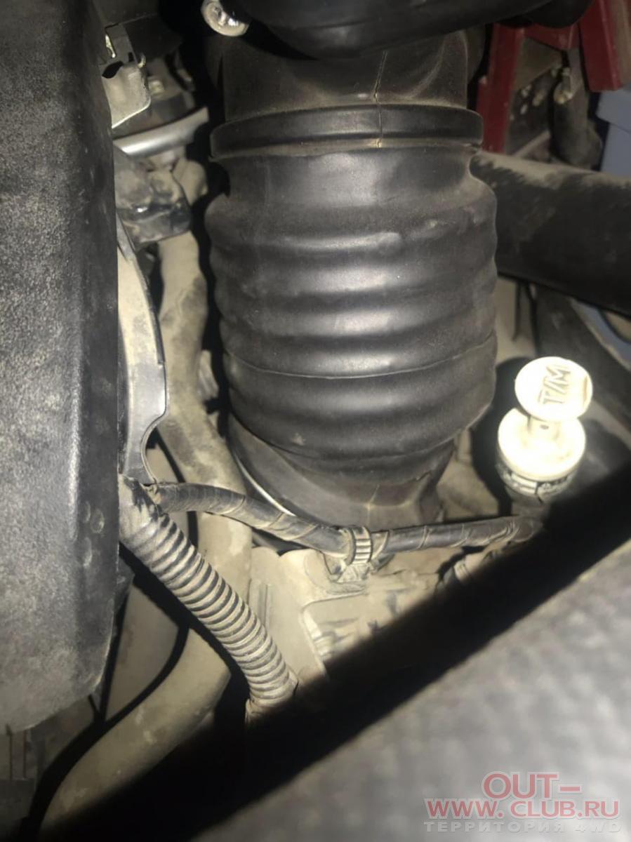

Купил 0.5 метра термоусадки на 100мм и строительным феном насадил в 2 слоя. Результатом очень даволен.
Привет тоже самое правда увидел когда снимал гофру для прочистки дроселя ,хотел купить новую цена космос , обмазал рейзоновским герметиком обмотал армирующим черным скотчем и вперед .
по ходу в таком возрасте 10-12 лет резинкам на ауте приходит писец .
