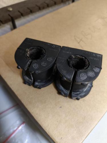

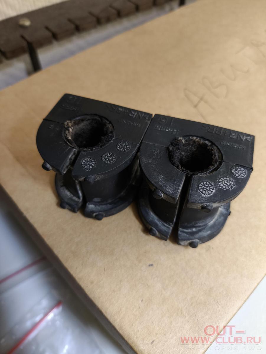

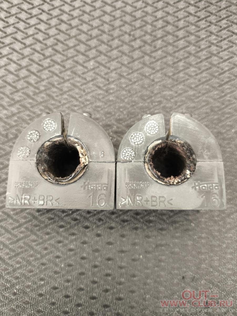

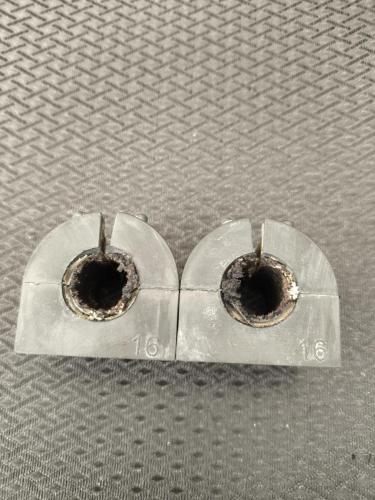

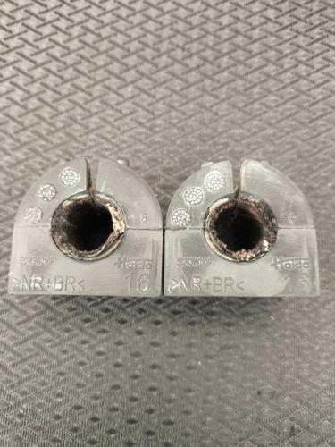

Так выглядит оригинал: с Кит Аута 2,0 2wd.Улучшенные,с фланелевой вставкой.На 30000 появился небольшой износ,при загруженной машине 4 человека и загруженным багажником,на лежачих полицейских чуть поскрипывала,при проезде по грунтовке,слегка постукивал.Решил поменять.Всё стало ок.Отмыл ,чтобы выложить фото- на фото получилось светлые,на самом деле чёрная резина в белом напылении.Новые поставил на пробу Японские (знакомый доставал,не палево),посмотрим как они,тоже резина белёсая,но фланели внутри нет.На всякий случай заказал оригинал,из Китая,должны через неделю приехать.
так выглядят!!! А то на преведущих, очень светлые получились
Старый 21.10.2024, 09:42   #5
VITALIK75
Имя: Vitalik
Сообщений: 680
По умолчанию Re: Втулка стабилизатора задней подвески на Кит Аут 2,0 2wd (оригинал)
В принципе ресурс прошли,износ был минимальным .
