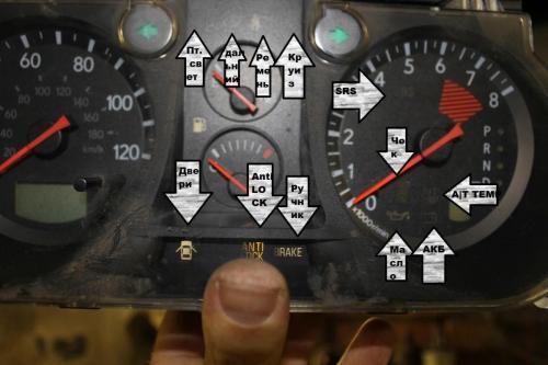

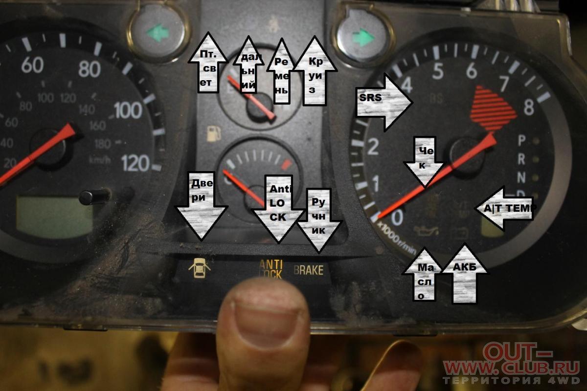

По европе я не помню где лампа, на америке, она под тахометром:
На треке, в середине: https://out-club.ru/board/attachment...1&d=1529045550
А на плате - она везде диодом (не сменным): https://out-club.ru/board/attachment...1&d=1529045638
Если кому нужны - могу отпаять от старых плат и выслать по почте- за пиво... Или вместе с платой отправлю...
Лампа SRS и др. диагностические находятся под циферблатом, надо снять стрелку со штоком, затем циферблат, там и лампа будет. Только вот откалибровать потом тахометр будет более чем сложновато.
Глупость пишите! Зачем писать если не знаете? Тахометр извлекается в сборе, как и все остальные приборы... Сложности по дальнейшей установке нет, если стрелку не снимать (а это не нужно) - то калибровать ни чего не нужно. https://out-club.ru/board/attachment...1&d=1529045767
