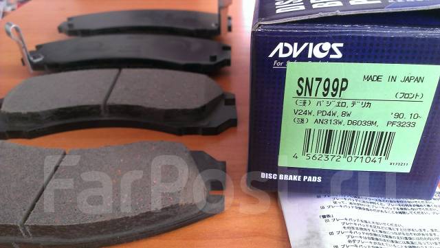

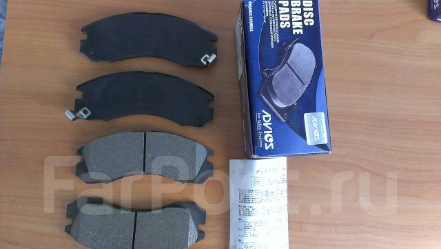

На оригинал може и встают с обоих сторон без напильника-наждака, а вот на хорошо зарекомендовавшие себя адвикс на внутренние колодки только рукожопить
Хотя они и без накладок не скрипят совершенно в отличие от некоторых оригинальных за конский ценник.
