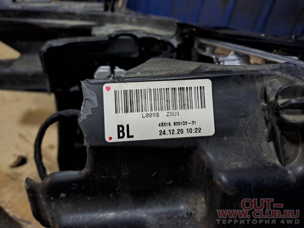

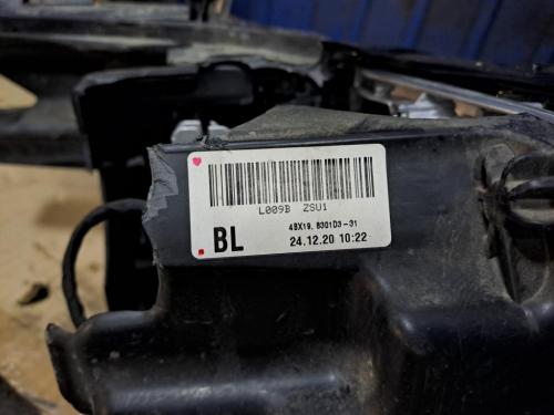

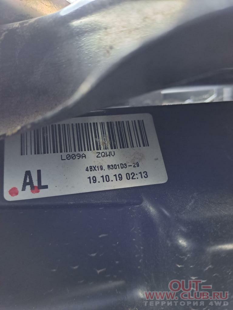

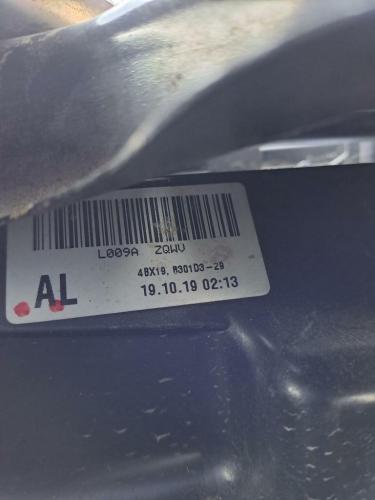

фото этикеток фар

Разобрался, левая фара от праворукой, перезаказали другую.
Маркировка AL с праворукой
