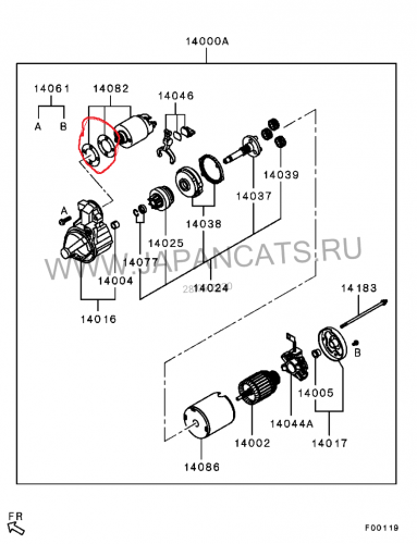

Добрый день, попробуй посмотреть в сторону регулировочных колец, они как я знаю, регулируют вылет бендикса, вдруг поможет, на рисунке красным вделил
