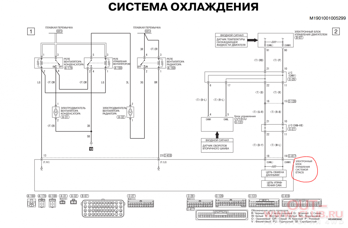

Добрый день уважаемые форумчане!
Недавно появилась неисправность на моем Ауте3 2013 г.в. - постоянно работают вентиляторы. Кто сталкивался с подобной проблемой подскажите, пожалуйста, как ее решали. Посмотрел истории с подобной проблемой, но они все про Аут первого поколения и про Лансеры, там проблему решали заменой/ремонтом блока управления вентиляторами радиатора. Есть ли на Ауте3 этот блок?

Сообщение от Шкипер Посмотреть сообщение
А фары при этом горят? Если горят, то ЕТАКС, попробуйте скинуть клемму аккума.

@Шкипер, Тема давно известная тык.

Шкипер
По умолчанию Re: Out III Вентиляторы радиатора

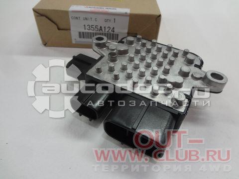

Уважаемые эксперты, спасибо за ссылку, но проблема, видимо, не в ЕТАКС. Во первых фары у меня не горят. Во вторых систему перегрузил как советуют снятием клеммы с АБ, но эффекта это не дало. Сейчас вентиляторы так же молотят постоянно. Температура ОЖ при поездке держится от 83 до 85.
Подскажите, пожалуйста, какой блок управляет работой вентиляторов? На ранних моделях был такой - MITSUBISHI 1355A408.
Спасибо
