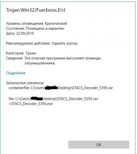

Автор ETACS Decoder - программы для активации скрытых функций.
по вашей ссылке в подписе троянчег

еще один )))
ну и хорошо.
и кстати, указанной на вашем скрине программы и архива на сайте НЕ СУЩЕСТВУЕТ уж месяца три как...
прокололись вы, уважаемый.

Сообщение от Earl_Vadim Посмотреть сообщение
фото1
фото2
А эта версия существует? А то я пошел сейчас скачал по ссылке из вашей подписи. Архив запаролен и просьба добавить в исключения вон на скрине указана, вместе с паролем.
Что это такое, позвольте полюбопытствовать?
