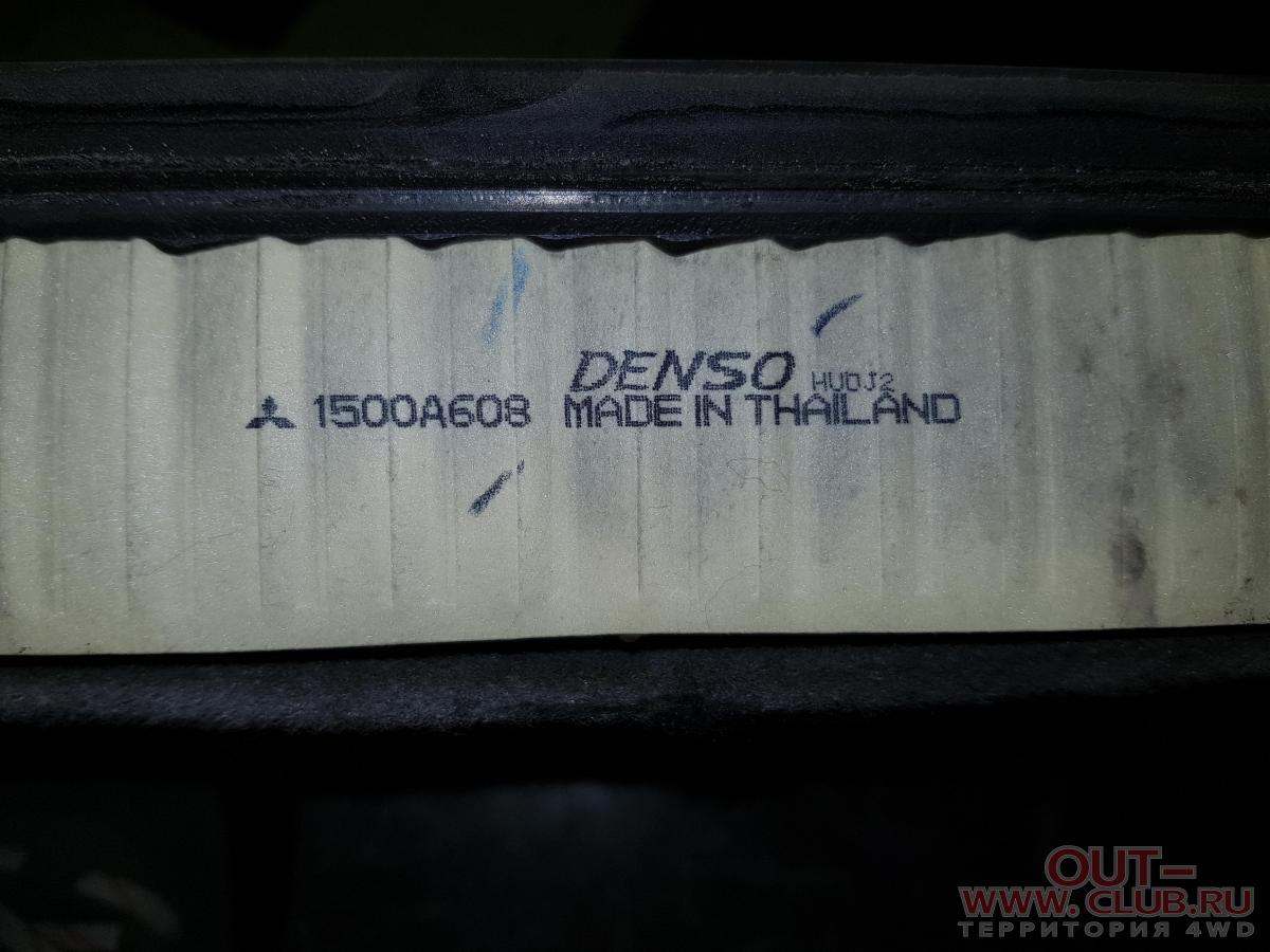

Замена воздушного фильтра (1500A098) по регламенту осуществляется только на ТО-45 000 (ТО-3). Я меняю воздушник на каждом ТО. Делать это или нет - решает каждый самостоятельно.

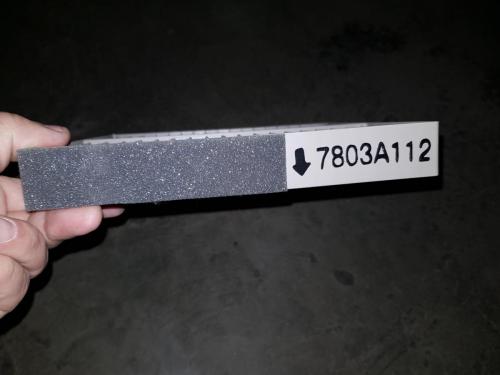

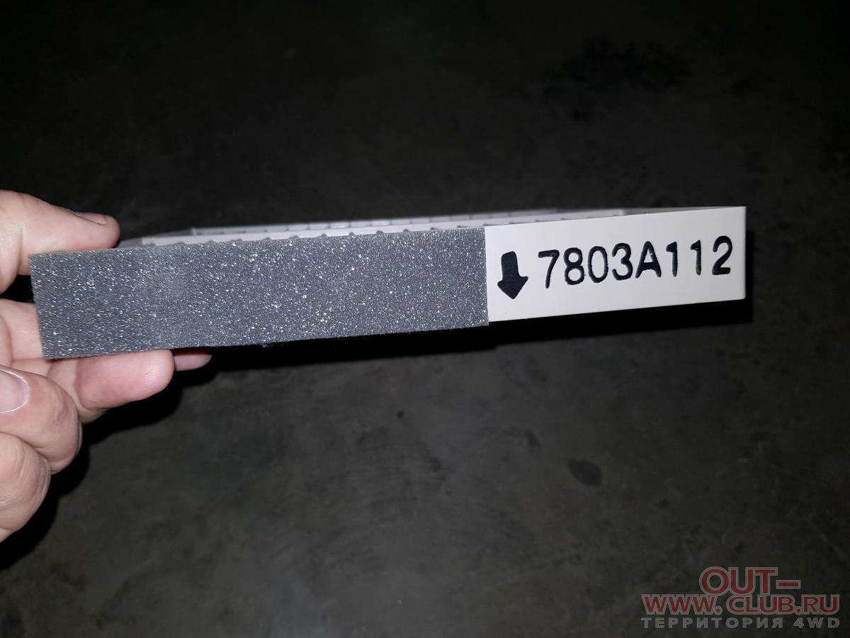

По размерам салонник на МПСе такой же как на ХЛе: 220х200х30, только боковины жесткие. Боковины стоит проклеть тонким поролоном, пыль плоховато держит (ну либо на глянцевых поверхностях она больше в глаза бросается), иначе по просёлку только с рециркуляцией придётся ездить.

гудвил без паралона по бокам. вот нашел сакура CA10150 с паралоном по бокам, не должен пропускать пыль
Старый 05.06.2018, 16:16   #15
GOCHA 69
Сообщений: 391
По умолчанию Re: ТО-1, 15 000 бензиновый Pajero Sport 2016, 2017, 2018
Все с поролоном как положено
Справа родной с завода, слева тот что поставил
Добавлено через 59 секунд
нижний с завода, верхний гудвил
Сакура обычный не угольный
