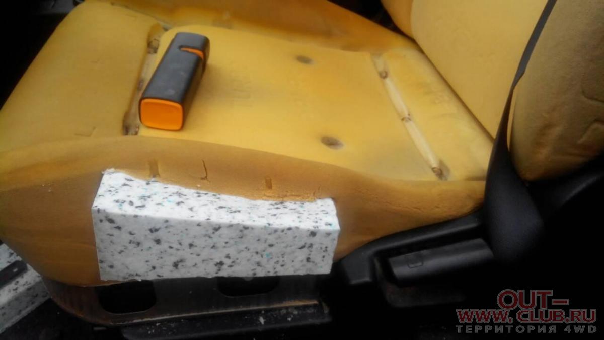

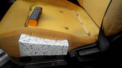

Сзади одна проволочная хрень для поддержки спины была лопнувшая. Кто то писал не лечится. Вылечили сварив её сваркой. На боковой поддержке сидений высыпалась вставка из более плотного поролона с наружних сторон. Она вклеена. Заменил поролоном вторичного вспенивания. И поменял сидушки местами. Отлично получилось. Незнаю у всех эта вставка или нет. На поролоне сидушки была надпись турбо.
