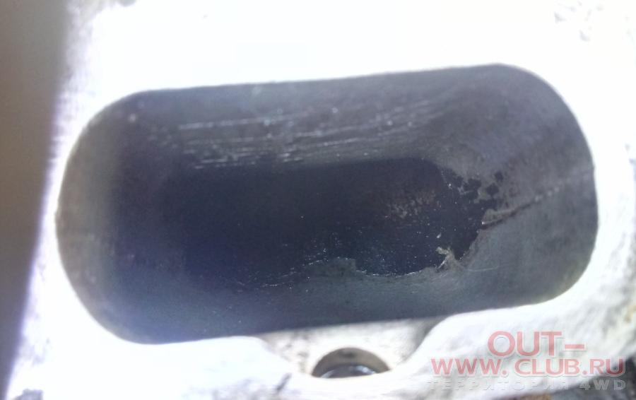

Хорошее дело. вырезал из оцинковки 2мм. прокладку на нее заглушку и притянул клапаном.
Советую всем глушить егр. срет впускной коллектор капитально .
и ставить масло помойку на клапан ПСВ - вентиляция под клапанной крышкой
вакуум который образуется открывает клапан псв и тянет воздух с мало туманом
в коллектор впускное. масло туман садится на горячие стенки. когда открывается
клапан ЕГР то летит в том числе и сажа. Сажа осаживается на влажные стенки
и доходит до клапанов в том числе, даже может ускорять закосовоку

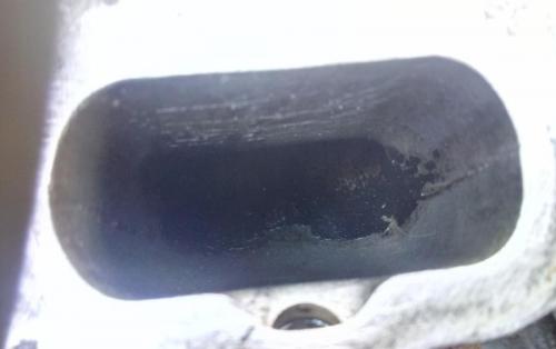

вот такая дрянь сливалась раза 3-4.. я снял коллектор и заливал его G-zom ом
и чистил ершиками и щетками
а вот что было на стенках. это же есть и на клапанах. и тоже заливал гзоксом
подкручивая коллено что бы закрыть

От бензина много зависит. Я лью только 95 Евро 5 . В Беларуси он реально Евро 5. Сам не глушил ЕГР. Пробег у машине не большой. Глушение ЕГР увеличивает нагрузку на рабочий катализатор. У кого катализатор выбит , ставить готовую заглушку смысл есть-не будет засера впуска .

Да хоть сотый лейте)) мало что изменится. Дроссель кстати потом чистить не надо тоже

У меня дроссель почти не засерается. При глушении ЕГР для двигла лучше. Но для катализатора хуже-больше нагрузка.
