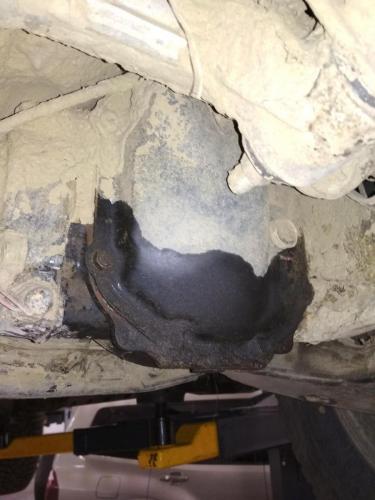

Старый 01.12.2019, 21:57   #1
aamozhaev
Сообщений: 1,126
По умолчанию Запотевание переднего редуктора
Пробег 22700. Сегодня снял защиту и обнаружил запотевание переднего редуктора. Крепеж не тянется. Кстати, масло заливал до "пока не потечёт из заливного". Сапун вроде как вверх выведен ещё на заводе...

По умолчанию Re: Запотевание переднего редуктора
Было с новья. Человек 5 может наберется на форуме кому переставляли крышку на герметик
Старый 02.12.2019, 17:34   #4
nick348
Авто: МПС3
Сообщений: 386
У меня было запотевание, немного меньше чем на фото. Переклеили по гарантии. Там с завода тоже стояло на герметике или клее каком-то. Потеет из-за коррозии, либо крышки, либо корпуса. В моем случае коррозия была на корпусе. В сервисе сказали что это частая проблема на третьем спорте.
