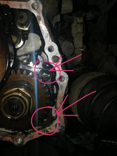

Вечер добрый! Пробую писать второй раз, не так развёрнуто, как в первый раз. Первый раз этот недофорум почему-то всё удалил. Ладно. И так. Имею Аут ХЛ 2008г.,МКПП. Внезапно вылилось ручьём всё масло из коробки. При осмотре увидел болт, торчащий из боковой крышки коробки в самом низу. Т.е. получается он открутился где-то внутри и видимо срикошетив от какой-нибудь шестерни, пробил алюминивую крышку. Честно, такое увидел впервые. Да, не задолго до этого внезапно появился звук при нажатии на сцепление,подумал умирает выжимной или первичный. Видимо открутился болт от пластины, которая прижимает подшипник первичного вала. Ещё не разбирал, т.к. думаю на эвакуаторе надо тащить до сервиса, а пока не договорился насчет ремонта. Кто что думает? Пишу с телефона, поэтому не получается фото присоединить. Может просто не знаю как?

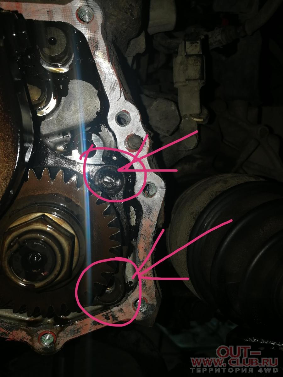

Вот такие вот дела

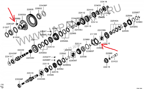

Похоже только эти болты могли вылететь.

В общем так, вскрыли крышку и увидели это
Вверху оторвалась шляпка болта, а внизу болт выкрутился, который впоследствии, попав под шестерню пробил крышку. Фото изгрызанного болта прилагаю
