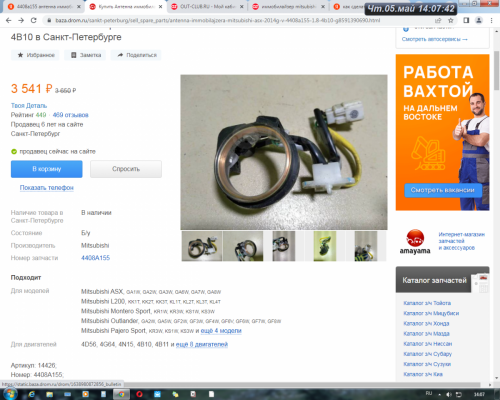

Старый 05.05.2022, 14:14   #7
Геннадий_1
Имя: Геннадий
Сообщений: 71
По умолчанию Re: иммобилайзер mitsubishi outlander 3
@Геннадий_1, В мануале (стр. 37-15) эта з/ч называется "key ring antenna" и входит (или включена) в комплект замка зажигания. Т.е. не идёт, на сколько я понимаю, отдельной з/ч.
Для информации и, возможно, облегчения поиска, на странице 90-119 узел обозначается, как элемент C-306 и именован "KEY REMINDER SWITCH", однако, в мануале на L-200 указано, что «KEY REMINDER SWITCH immobilizer-ECU and the key ring antenna». В мануале Outlander-а на KEYLESS OPERATION SYSTEM (KOS), на странице 42B-39, сказано, что это "кольцо" = "Receiver Antenna Module and KOS-ECU Circuit".
Вот, что я нашел. Пишут, типа подходит на аут
Геннадий_1 вне форума   Вверх Ответить с цитированием
Старый 06.05.2022, 07:47   #8
eGreyWolf
Аватар для eGreyWolf
Сообщений: 4,346
@Геннадий_1, очень похоже на правду.
