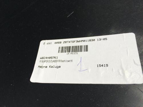

Радость Кто подскажет, из какого пластика сделан передний бампер на на АУТЕ 2015 г.в.?

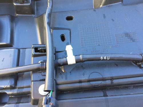

или может кто фото прилёт с маркировкой на внутренней части бампера...

Узнать, из какого материала изготавливают бампера производители автомобилей, можно на маркировке, размещенной на внутренней стороне элемента. Как правило, оно обозначается латинское аббревиатурой, складывающейся из первых букв химического соединения – например полипропилен обозначается как PP (PolyPropylene). Если маркировка отсутствует, то лучше обратиться в специализированный центр, где с помощью специального оборудования установят точный состав материала.

@d3nn15, так на первом фото и маркировка: PP-TD20. Полипропилен с минеральными добавками (тальк 20%).

@v888v, эко какой глазастый.... я на мониторе рассматривал не увидел...
