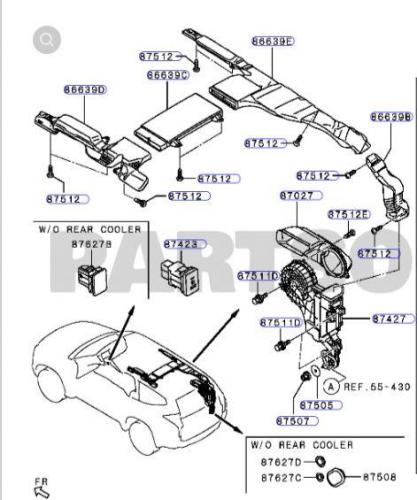

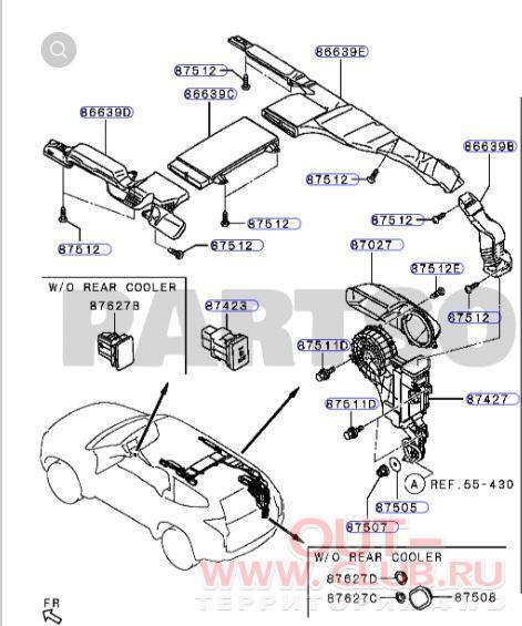

Вот нарыл фото той самой кнопки включения заднего кондиционера.Комплектация для Тайцев. Так что вполне возможно что те не задействованные фишки в районе заглушки как раз для вкл-выкл. вентилятора заднего кондиционера и решается просто до установкой этой кнопки??? Вот кстати её номер 7845A048. Вот только где и как её приобрести??? Возможно на четвёртом Pajero она ничем не отличается кроме
как номером??? И повторюсь-Электро-схемы не имею(((
Здесь она на схеме
Вот тут https://www.drive2.ru/l/508378443629462462/ уже год как проблема была её найти. Хотя гугл говорит что есть куча буржуйских сайтов и из наших есть под заказ месяц ждать вот тут, например (сайт не знаю этот и первый раз вижу, просто нашел его) http://impex-parts.ru/products/MITSUBISHI/7845A048.html
В посте на драйве, в комментах, говорят что тойотовские кнопки подходят, только подсветка у них другая по цвету.

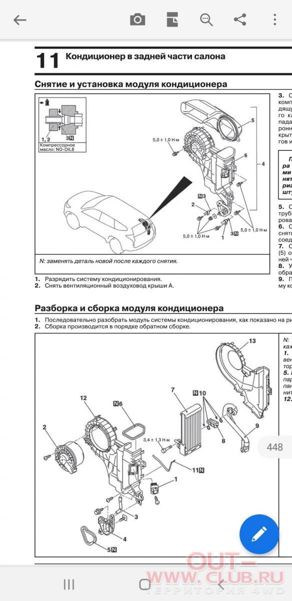

В русском мануале нарисано есть комплектации с задним кондером и без. И есть схема
