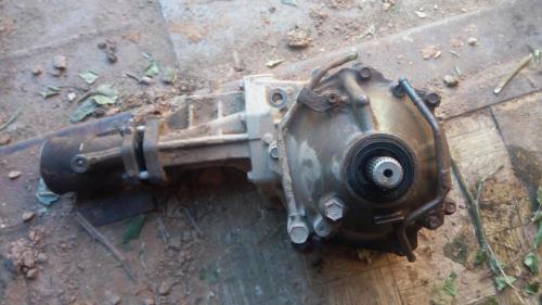

Подскажите - раздатка MN132254 стоит у меня на двигателе 4G63. Продавец выставил раздатку (номера нет) только на ней краской написано 4G64 и утверждает, что "Раздатка от двс 63 и 64 одинаковая.На фото она.
от автомобиля Галант/Легнум"
Подходит или нет?

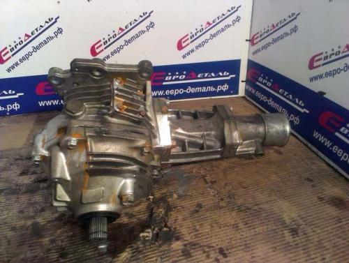

у меня на 4G69 стоит раздатка MN132254 с охлаждением, предлогали от xl уверяя то что они взамозаменяемые(но уже без охлаждения). не такая она(стык с коробкой). Нужно сравнивать.

Раздатка выйдет дороже. Визуально та что на фото похожа очень похожа на mn132254, только без охлаждения. У меня воет главная пара как тролейбус, тут уже подшипники не помогут((( Почем вам предлогают данный угловой редуктор??

Визуально та похожа на эту, а эта не помню номер MD что-то там, а нужно MN132254, так что вряд ли подойдет.
Цена ее смешная 3000 руб, при этом продавец (Кемерово) ничего вообще не может сказать (возможно труп).
А так MN132254 предлагают примерно 5 продавцов (Кострома, Казань и т.п) от 28000 до 37000. Но все они или б\у с российских авто или европейцев (с пробегом х.з).
От двигателей 4G63T раздаток навалом, но это все не то.

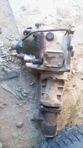

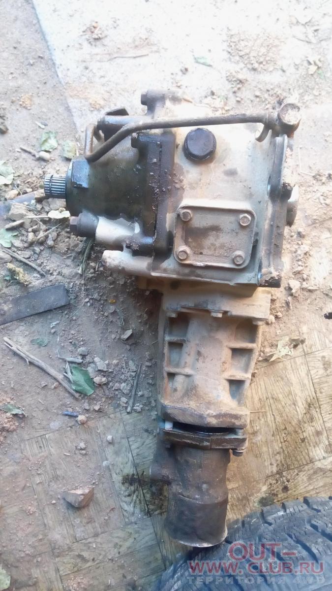

Приговорил ее я))) снял, разобрал, подшибники хвостовика шумят но вой идет только под нагрузкой, стоит отпустить педаль газа - тишина, что говорит о том что это главная пара. Шестерня хвостовика подьедена. Пытался посмотреть пятно контакта, особо ничего не вышло и в итоге собрал все обратно. Воет неизвестно сколько(но воет как тролейбус), недавно взял авто. Если у вас воют подшибники хвостовика то можно попробовать залить присадок, если это подшипники, то думаю должен поменяться характер воя или уйти.... Цена дейсвительно смешная за 28-30 тыс, возможно тоже будет труп, кот в мешке.Фото моtq раздатки mn132254
