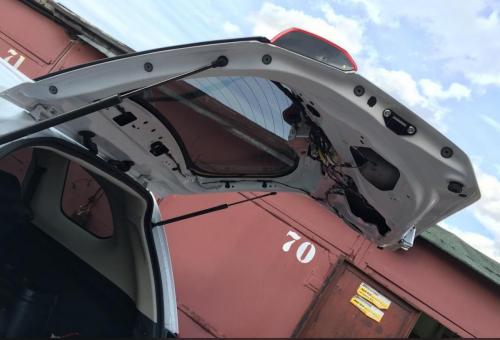

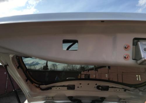

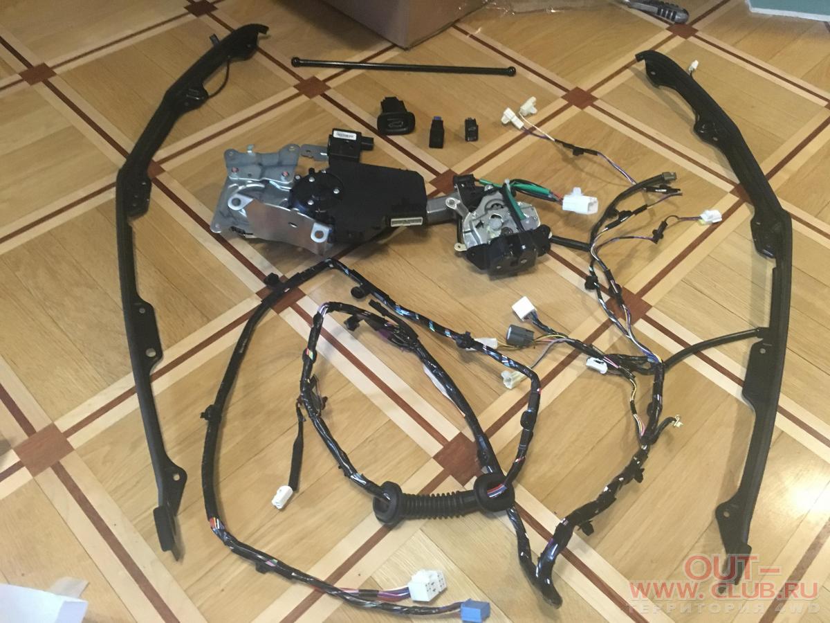

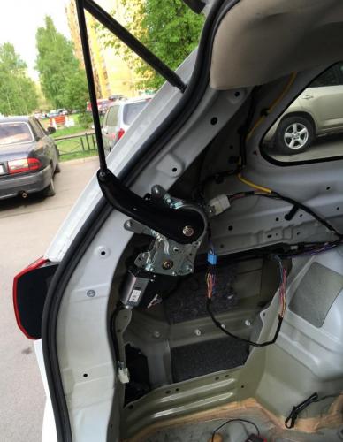

Установил электропривода крышки багажника.
Понадобилось: Мотор, замок, боковые сенсорные ленты, проводка крышки багажника, проводка салона, все кнопки(3 шт.).Ну ещё куча крепежа и мелочи.
Список запчастей:
Привод двери 5813A121
Электрический замок 5808A119
Боковые сенсорные полосы 5813A078 и 5813A079
Проводка крышки 8512B758
Кнопка у руля 8616A010
Кнопка по центру салона(у прикуривателя) 8616A009
Кнопка на двери багажника MN170754
Зуммер в крышке 8637A114
Газовые упоры крышки (усиленные) 5802A480
Штырёк для тяги привода MN170752
Обшивка крышки 7224A167XA
Цена 35000₽

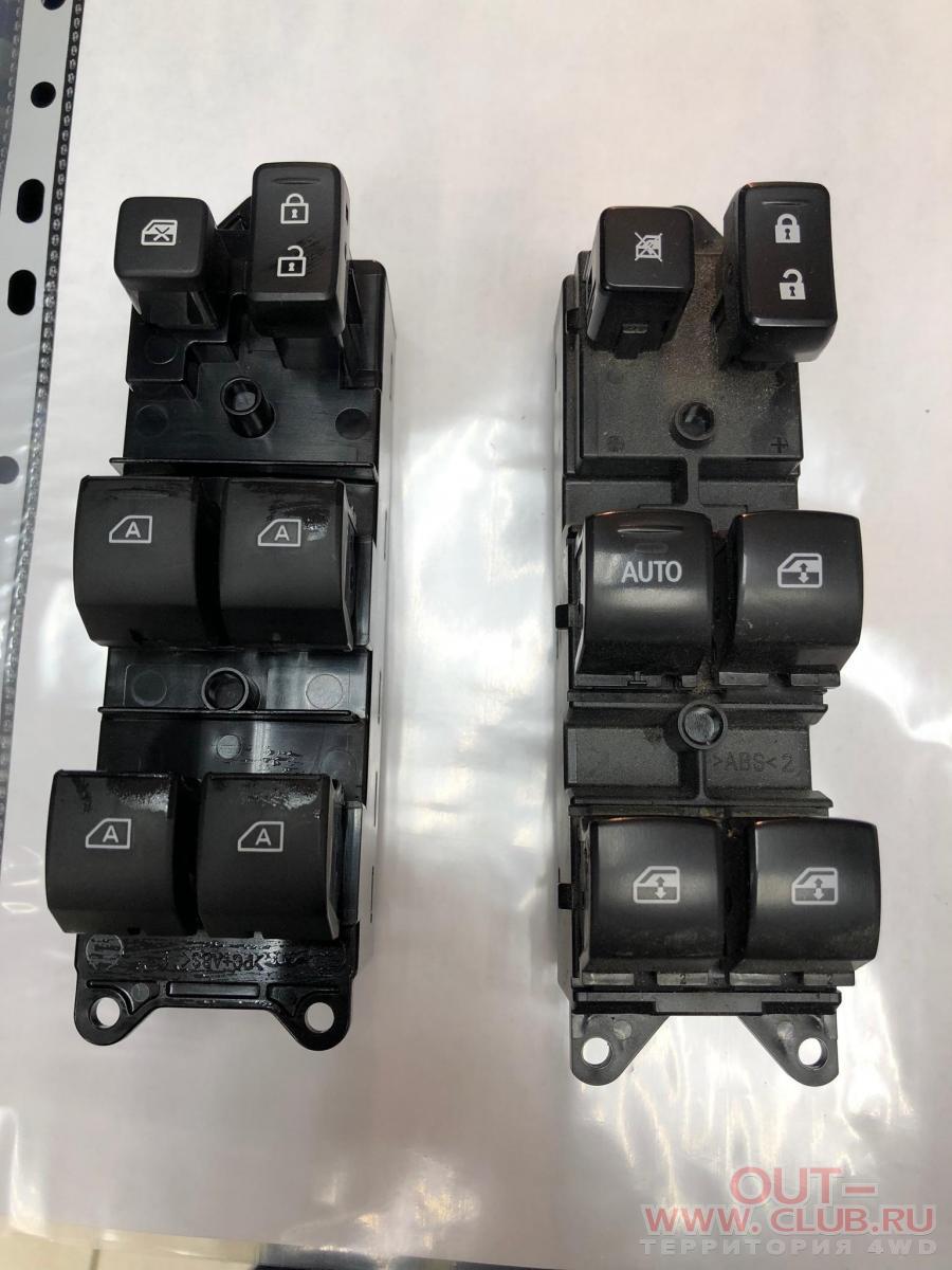

Всем привет.
Большим минусом Mitsubishi Outlander 3 с12 по 18 года-это отсутствие авто режима стеклоподъемников.
А также отсутствие подсветки кнопок.В темное время суток приходилось искать только на ощупь.
Данную несправедливость удалось победить.
С19 года в Outlander вернули авто режим всех 4х стёкол .Нотолько с блока водителя.
Пассажирам в качестве утешения только подсветка кнопок, что тоже не плохо!
Авто режима у Пассажиров нет, как спереди так и сзади.
Все как обычно, катастрофически не хватает времени, поэтому от покупки до внедрения ушло больше 3х.месяцев.
Хороший тюнинг должен отлежаться -проверено на личном опыте!
На счёт подключения!
Все очень просто, так же как очеееень сложно.
Всем желающим нашего региона поможем с установкой под ключ.
Цена на комплект без установки 13000₽
В комплект входит:блок управления стеклоподъемников ,три кнопки и проводка двери водителя.

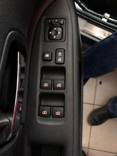

По умолчанию Re: Бортжурнал:Из Mitsubishi Outlander 2015 Instyle в Mitsubishi Outlander 2019 Ultimate +++
На 19 мод ряде, подсвечиваются только кнопки стеклоподьемников, а у вас все светятся. Дополнительно что-то подключали?
Старый 07.12.2018, 11:34   #13
seva77
Аватар для seva77
Авто: Subaru Forester
Сообщений: 756
Сообщение от Artem2014 Посмотреть сообщение
Джойстик регулировки зеркал с подсветкой стоит MR190958
Устанавливался на многие модели Mitsubishi
Старый 07.12.2018, 11:51   #14
Artem2014
Имя: Artem
Сообщений: 378
Сообщение от seva77 Посмотреть сообщение
Тогда вопрос, на рестайлинге 19 м/г, должны подсвечиваться кнопки регулировки зеркал и ЦЗ?
Или опять зависит от комплектации?
Старый 07.12.2018, 11:59   #15
seva77
Аватар для seva77
Сообщений: 756
Только кнопки стеклоподъемников-в любой комплектации!
