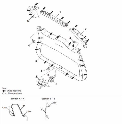

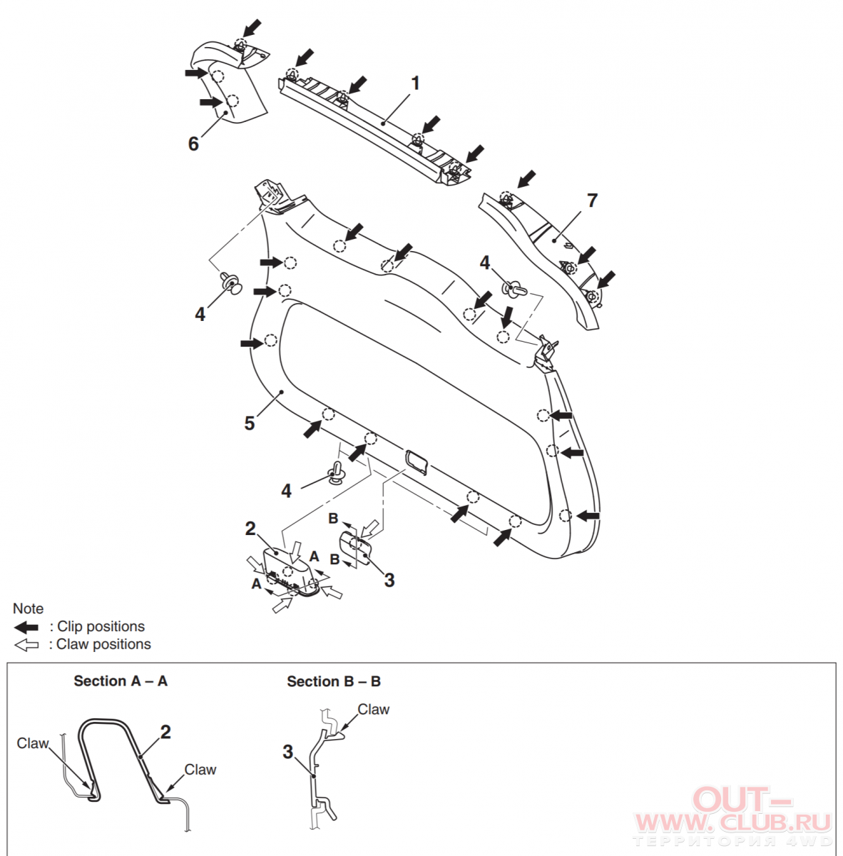

1. Снял пластиковую отделку задней двери:
а. боковое обрамление окна (детали 6, 7, сначала сверху),
б. снял 4 клипсы (деталь 4),
в. вытащил ручку в торце двери (деталь 2, сначала верхнюю защелку),
г. снял большой лист отделки (деталь 5).

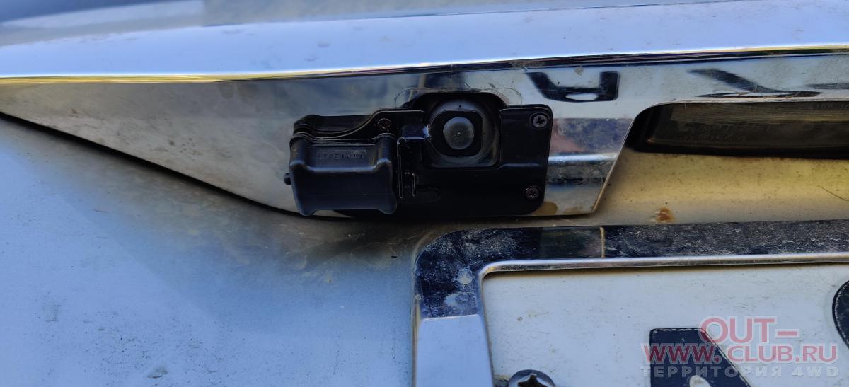

2. Сверлил отверстие под ввод провода камеры в угол корпуса камеры, как на видео. Сверлил своим сверлом 3 мм, а не комплектным 4 мм. Кабель обмазал герметиком в месте проходв в корпус камеры. Для сверления отщелкнул клипсы и отодвинул мешающие провода.

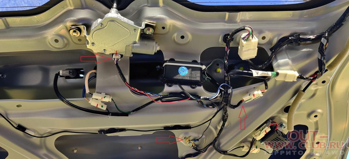

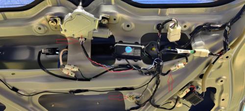

3. Крепление моторчика защиты было простым: засверлил сверлом 1.5 мм и прикрутил 4 комплектными шурупчиками.
4. Внутренний блок прикрепил на комплектный двусторонний скотч и дополнительно затянул стяжкой (см фото, кликабельно). При таком размещении блока не надо наращивать провода и пластиковая отделка багажника встает спокойно на место.
5. Питание 12 вольт (красный провод) взял с питания моторчика заднего дворника (белый с красной полосой). Предохранитель из комплекта не ставил, цепь моторчика дворника защищена штатным предохранителем 15А. Правильнее было поставить после скрутки комплектный предохранитель на 5А, поленился.
6. Общий черный провод (земля) обжал на шайбу под штатный болт заземления.
7. Управление включением (синий провод) соединил с питанием камеры (желтый провод, без полос). Там появляется 5,8-7,0 вольт при включении заднего хода, этого достаточно для управления внутренним блоком защиты. Предлагаемый разработчиком способ - тянуть провод на лампу заднего хода, что сложнее.
