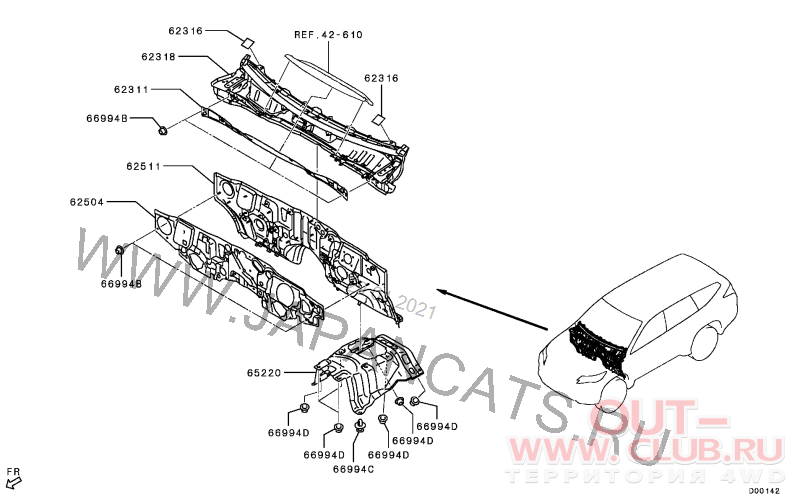

Старый 29.01.2021, 07:43   #6
Сергей Ко
Сообщений: 73
По умолчанию Re: Противный звук в рулевой колонке при повороте руля
Сообщение от DiMa S-1 Посмотреть сообщение
можно поподробнее, у меня такой звук как по ссылке на драйве постом выше, только температура машины на звук не влияет
Пыльник рулевого вала, который находится в панели передка, не ошибешься
