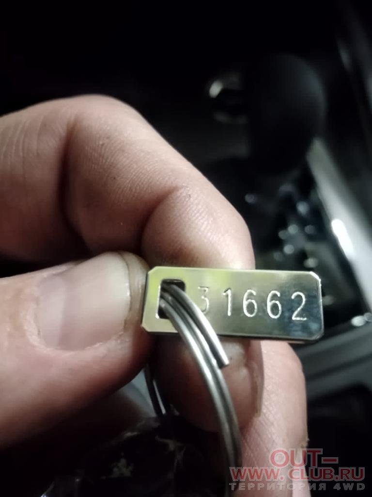

Заказать личинку по вину невозможно. Нужна металлическая табличка с новыми ключами идёт.

Сообщение от mit Посмотреть сообщение
то есть, если она протеряна, то только новый комплект?
может можно новую личинку по ключу сделать, но это уже не к дилеру, а на Али за болванкой и к мастеру за подгонкой.

Дилер этому горю не поможет. Могу подогнать личинку под ключ подпором сувальд. Если ключ сильно изношен получится не айс.

По ней опытный запчастист закажет всё что надо.

@Рейдер, так что ищите табличку.
