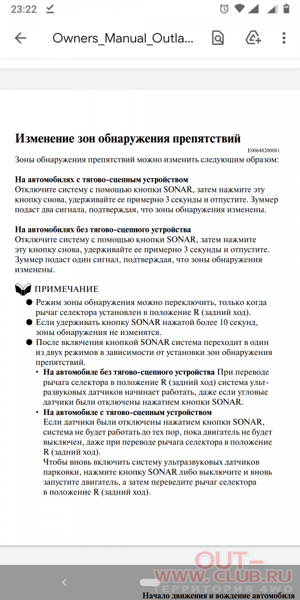

Сообщение от Ирина75 Посмотреть сообщение
Пойду читать
Тип файла: pdf parking.pdf (124.9 Кб, 10 просмотров)

Старый 07.12.2020, 11:07   #13
saloekt
Авто: В поиске
Сообщений: 336
По умолчанию Re: Аут 2,4 Ultimate парктроники - проблема или нет?
Ну 4-152 выложите для полноты картины

Сообщение от saloekt Посмотреть сообщение
Огромное спасибо!!!
Теперь точно понятно, что это косяк, не зря я злюсь!
Ирина75 вне форума   Вверх Ответить с цитированием
Старый 08.12.2020, 21:25   #15
saloekt
Авто: В поиске
Сообщений: 336
Огромное спасибо!!!
Да, но про громкость тут нет ничего, только о расстоянии
