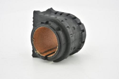

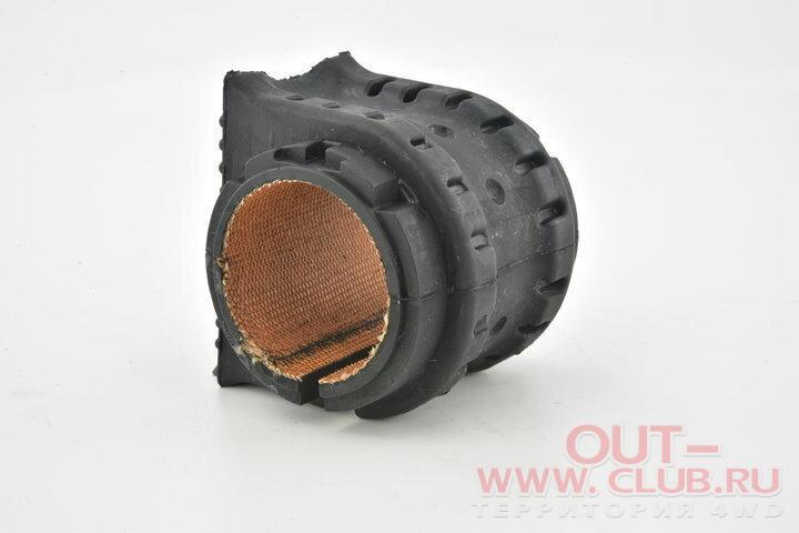

Поменят втулки стаба.
Поставил fenox (тапками чур не кидать за такую замену)
Что интересно - втулки имеют тканевую внутреннюю антифрикционную втулку как на картинке (картинка для примера, когда менял фотать было нечем)

резина как на ощупь, сжатие, сопротивление? руками мяли? твердая, мягкая, упругая?

Ну на ощупь резина как резина.
Среднежесткая, не камень.
Материал на внутренней поверхности скользкий, плотный. Просто первый раз такие втулки с тканью вижу за 30 лет водительского опыта...
Даже не знал что такие бывают, хотя и японцы и европейцы в эксплуатации были и обслуживаю всегда сам

Я ставил с тканью другой фирмы. Снял их как износились и ткани нет. У меня прошли как оригинальные столько же. Стоили чуть дороже оригинала
