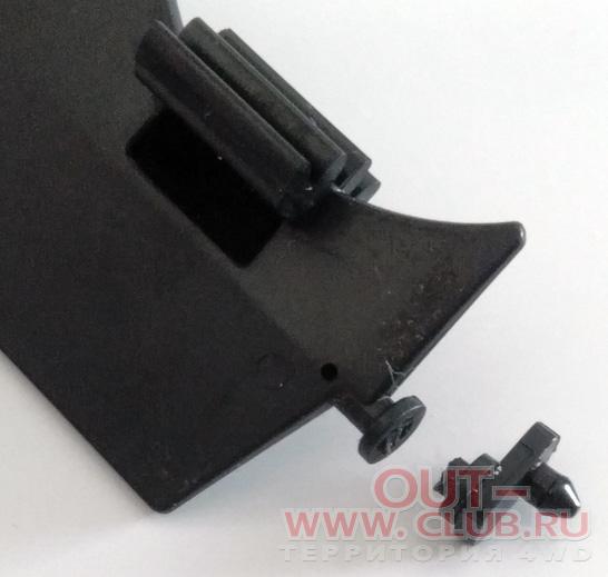

Старый 19.08.2020, 13:58   #7
ke0
Сообщений: 45
По умолчанию Re: Сломался дефлектор воздуховода
как можно было додуматься сделать такой хилый механизм управляющей шторки...склеил суперклеем. осталось собрать и испытать.

Старый 20.08.2020, 18:02   #11
ke0
Сообщений: 45
Склейка не удалась - при собирании шторок отломилось снова....

Старый 20.08.2020, 18:20   #12
Сообщений: 4,079
Сообщение от ke0 Посмотреть сообщение
Не знаю, я бы попробовал перед склейкой просверлить отверстие, нарезать резьбу, потом нанести клей и затянуть винт. Не подходит?

Сообщений: 7,682
Сообщение от HomerJS0 Посмотреть сообщение
Сломался самый правый дефлектор воздуховода на панели (над бардачком у двери). Центральная шторка (1 штука) движется сама по себе, а остальные двигаются вместе, но независимо от главной - центральной (которая связана с рычагом управления). Это лечится или сразу менять?
@HomerJS0, Вот номерок дефлектора 8030A205 фото.
