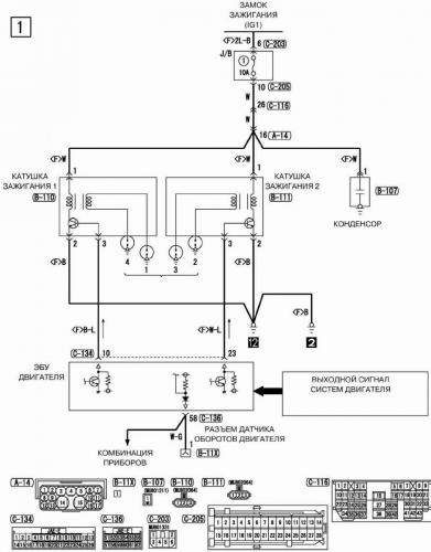

По умолчанию Re: Помехи магнитолы Аут 1 2.0
Добавлено через 30 секунд
На схеме справа

Спасибо. А под капотом с какой стороны? Извиняюсь за свой тупизм. Электрика для меня темный лес.
Один на узле дроссельной заслонки, второй - справа на головке блока цилиндров (если смотреть спереди, со стороны открытого капота) ... Если память не изменяет..
