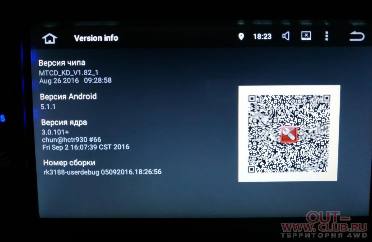

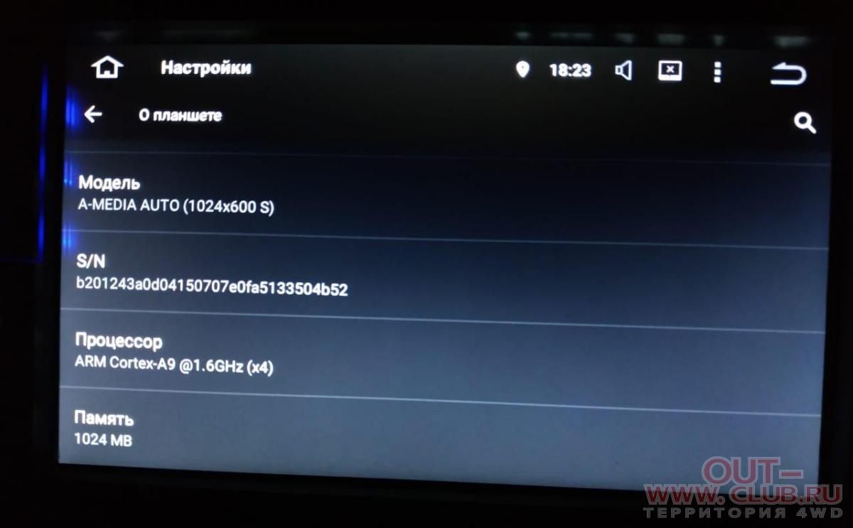

Старый 09.01.2019, 17:25   #9
eGreyWolf
Аватар для eGreyWolf
Сообщений: 4,346
По умолчанию Re: Программа навигации iGO Primo NextGen установка на ГУ Navipilot DROID7 (Android OS)
@ekaleo, ещё бы, если не в службу, не могли бы указать на какое устройство Вы устанавливали программу и встретились ли нюансы при этом, заранее не оговоренные выше?
Старый 09.01.2019, 19:05   #10
ekaleo
Аватар для ekaleo
Имя: Екатерина
Сообщений: 800
@eGreyWolf, Сергей, для Вас любой
каприз
(ну, практически))))
Никаких сложностей при установке приложения не возникает и при такой инструкции возникнуть не может, большое спасибо
