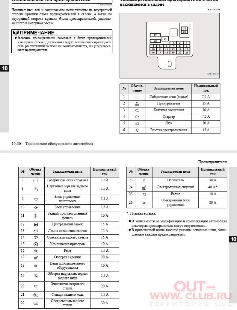

Подсветка салона - в салоне блок. Всё есть в руководстве пользователя
страница 10-30

запасные предохранители есть с завода в крышке блока предохранителей под капотом, там же и щипцы под них. Но их всего 2.

Вот запись форумчанина andolga48 29.05.2018
Небольшой отчётик о поездки с рыбалки в воскресение. Плохая дорога. идём с прицепом. Осталось около 90км до дома. Вдруг вываливает гирлянда. Abs, asct, чек ну и ещё что то.
Вспомнив свой предыдущий дискавери с его гирляндами у меня чуть сердце не встало. Останавливаюсь. Глушу - а зря. Больше не завёлся.
Танцы вокруг авто в течениии часа успеха непренесли(думали оторвали чего пока лазили с прицепом по бездорожью). В итоге звоню в службу поддержки по карте которую дали при покупке авто.
В ответ мужской голос сказал что все спецы щаз заняты и мне перезвонят в течении пяти минут. Ждём 10мин. Ждём 20минут. И вдруг решили проверить предохранители( может это и надо было сразу сделать но не догадались).
Благо тестер всегда с собой. И бац 22-ой опа. Перегорел. Из за чего? Вставили запасной и поехали. А спецы перезвонили через два часа. А если бы зима, а если бы с детьми?
