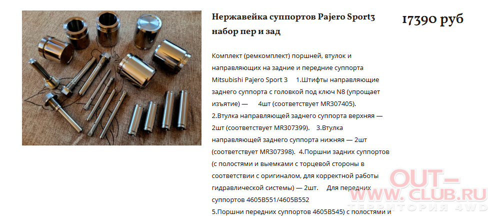

Проблему с тормозами я решил просто, заказал поршни и з нержавейки и направляющие на задние тормоза и весь геморрой прекратился , меняю колодки и один раз в год перед зимой закладываю смазку под пыльники тормозных поршней.

Сообщение от Alex 1293 Посмотреть сообщение
Уважаемые друзья!!!
Можно ссылку на поршни из нержавейки? Или их артикул, буду благодарен.
Покупал у них, сейчас вроде нет, но лучше задать им вопрос.
https://www.avito.ru/moskva/zapchast...yka_2316452058

Изделия из нержавейки, leo-avto.ru. Заказывал у них комплект задний. Все норм! Думаю теперь передние заменить.
