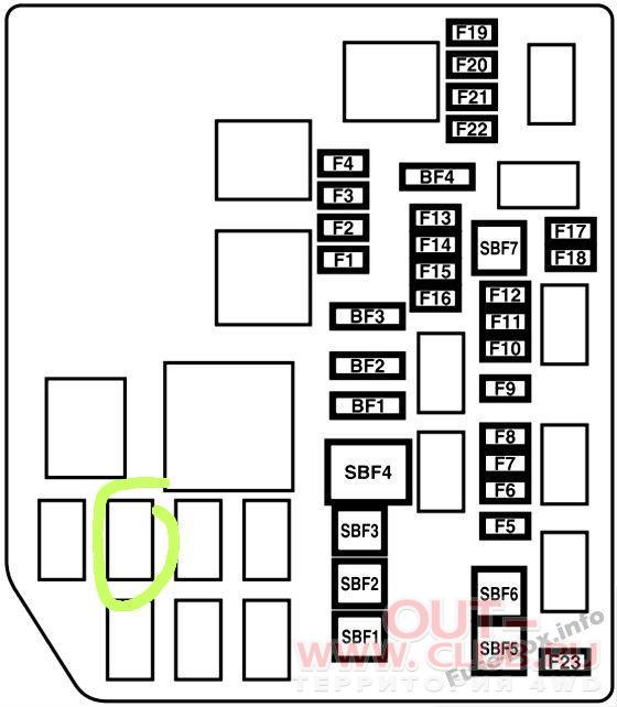

Здравствуйте. Нужно изменить настройки etacs + добавить одно реле. На крышке по значкам можно определить. Не нашел как вставить картинку чтобы показать куда нужно добавить реле. Как раз у меня 2018 праворульный.

Вот, обвел место куда установил реле.
