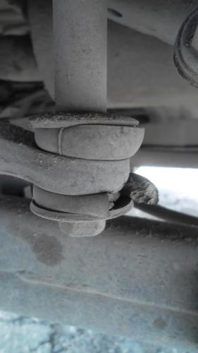

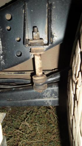

На новых машинах не нравилось как зажимает втулки стабилизатора заднего моста. Вот и порвалась.
В гараже нашлись от амортизатора KYB. Модель не пишу потому что не идеально подходят. Самое главное как раз побольше штатных и резина. Штатные как "резинопластик".
Поменял нижние с обеих сторон по 2 шт.
болт, трубка уже ржавеют, собрал на графитку.

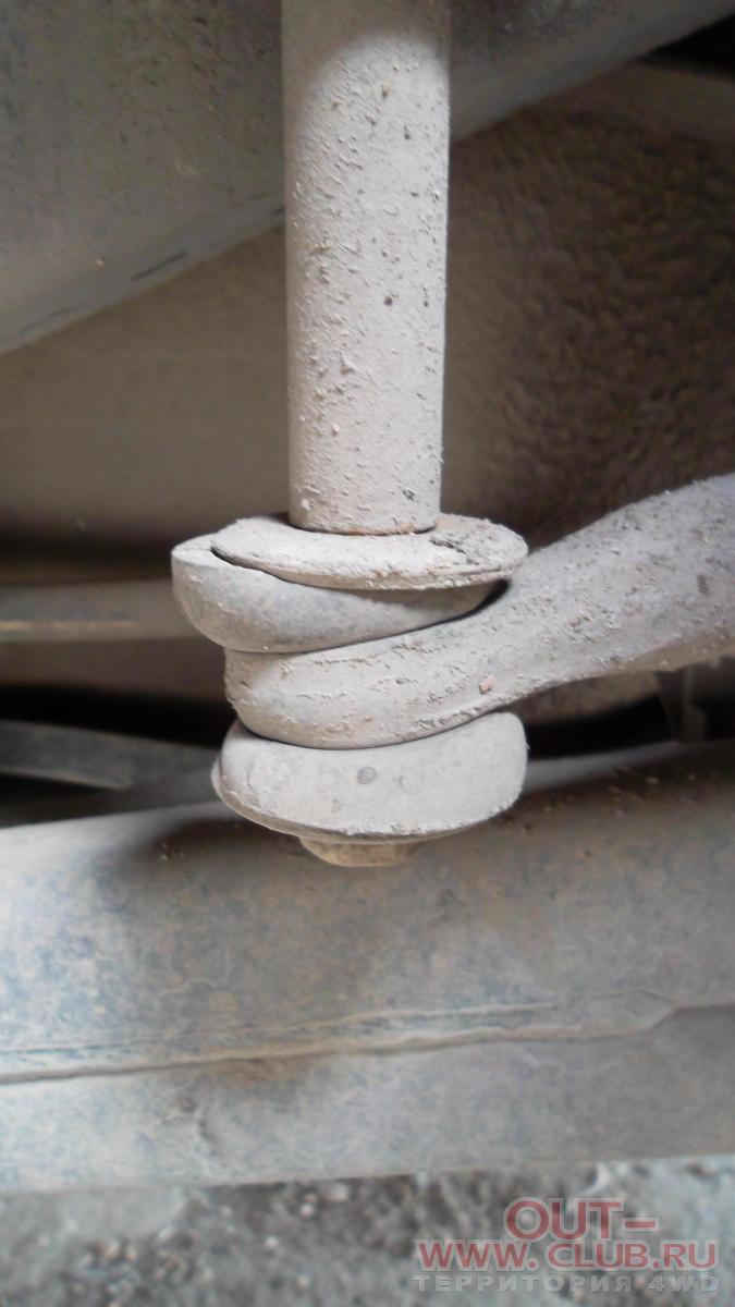

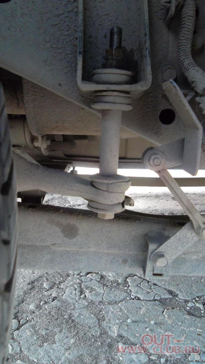

купил на пробу )))

взял набор родной и на пробу пару резинок матсуба. на фото видно.
