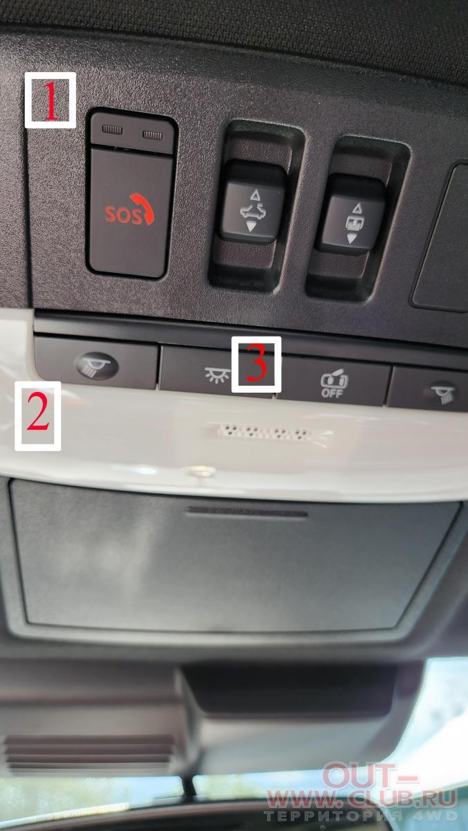

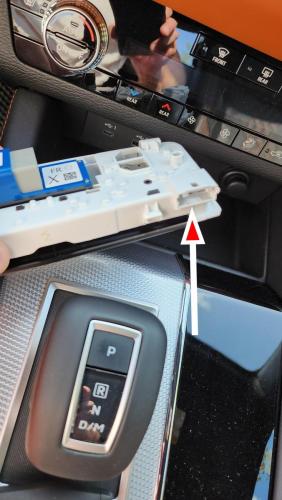

1. Снял блок с кнопками SOS, люк, панорама. Аккуратно тянул за края, там по всем сторонам зажимы (фото 1, поз. 1)
2. Снял белый плафон подсветки. Снимал оттягивая края. Тоже маленькие выступы по контуру, которые и цепляются за корпус (фото 1, поз. 2)

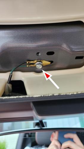

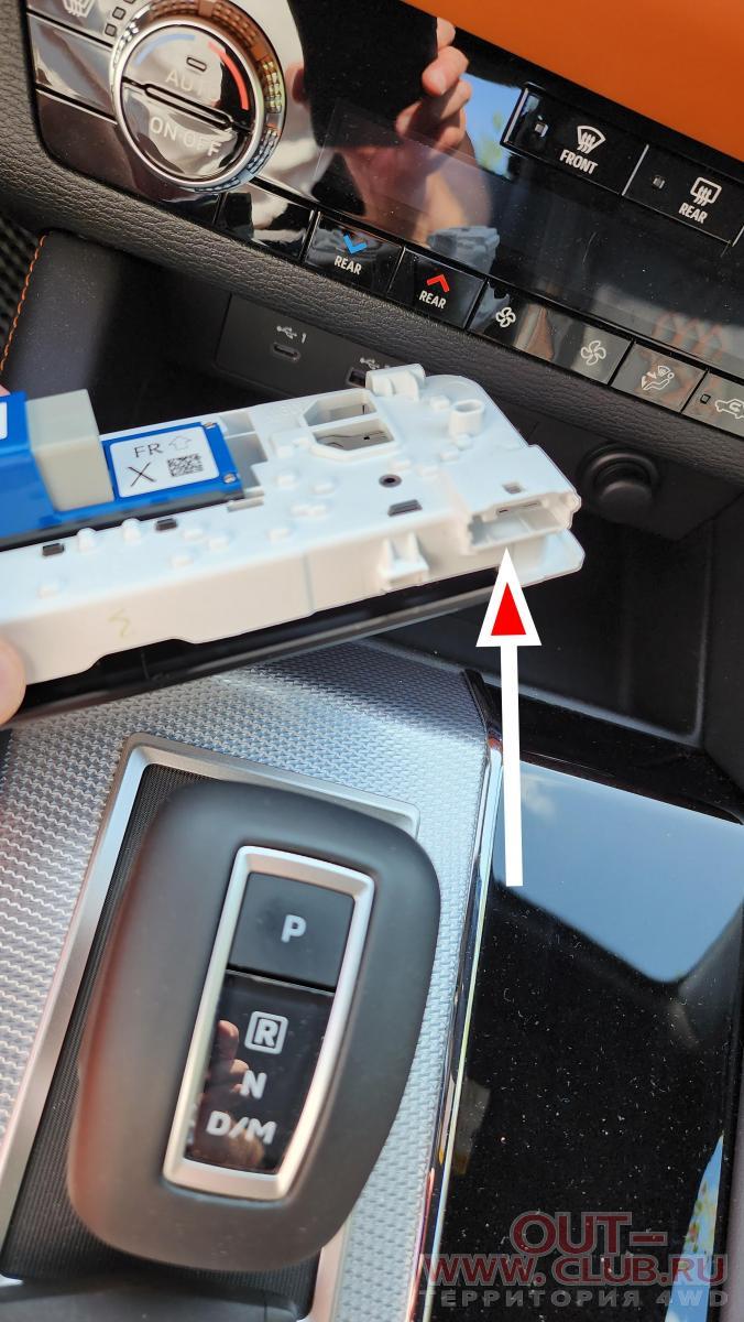

3. Блок с лампочками - отверткой (фото 1, поз. 3), а лучше чем-то пластиковым оттянуть впереди две защелки (фото 2), они крупные, их видно хорошо. И пошатывая снимать вперед.
На этих двух блоках 3 разъема. Снимаются очень легко, отжатием в каждом из них зажима.

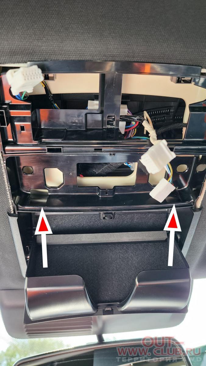

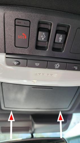

Далее весь потолочный блок сильно (!!!) оттянул... всю его переднюю часть (там две прочных клипсы (фото 4) и снял движением вперед.

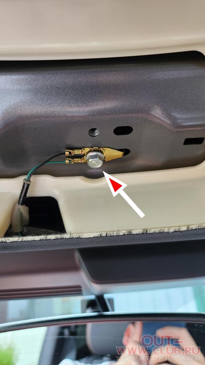

Минус посадил на корпус (фото 5).

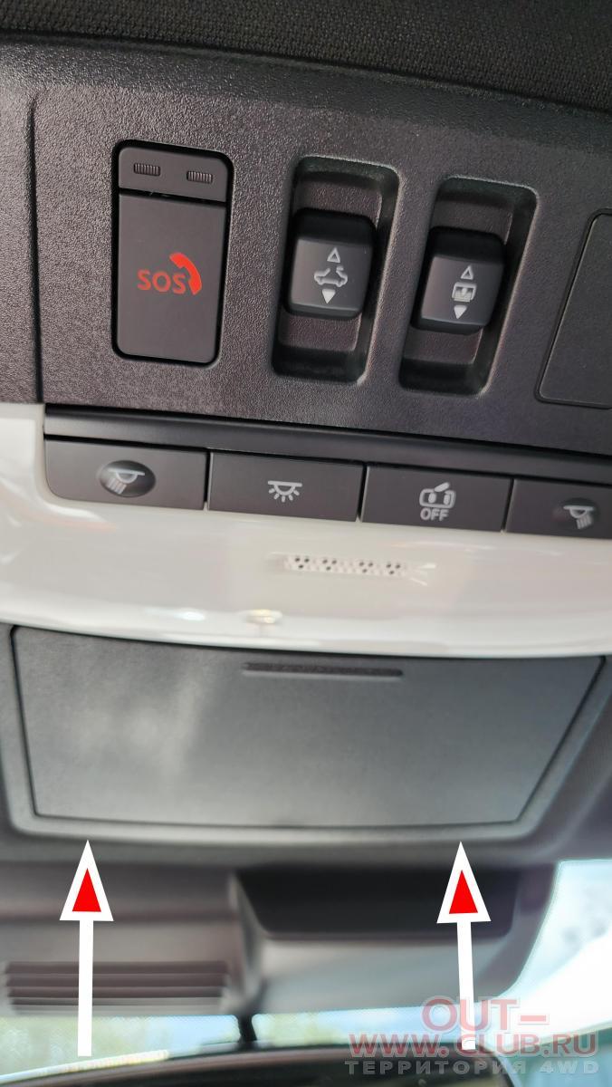

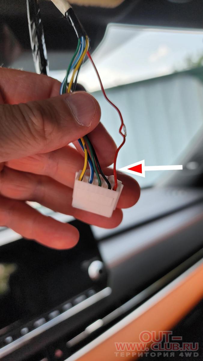

Отключаемые +12В обнаружил только на КРАСНОМ проводе, который идет на блок с управлением подсветкой (фото 6, 7).

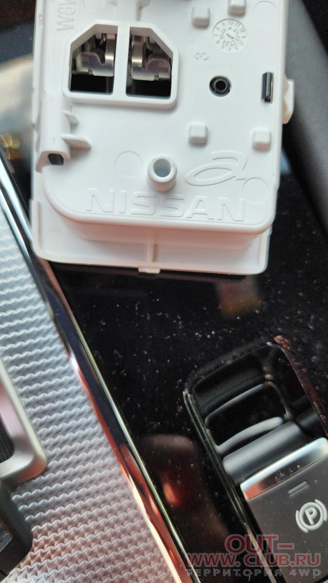

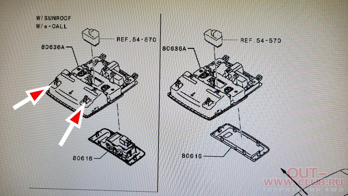

блоки стоят от nissan .. )) (фото 8)
