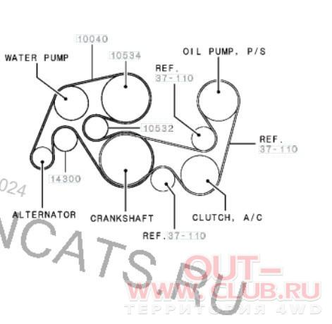

Сообщений: 87
По умолчанию Re: Ролики
Сообщение от OlegSky Посмотреть сообщение
А вот этот разве не меняется 37504210?
