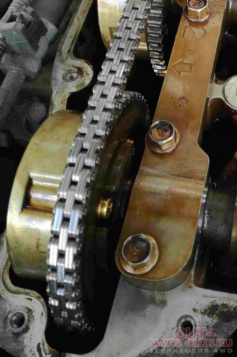

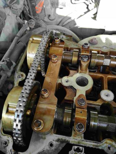

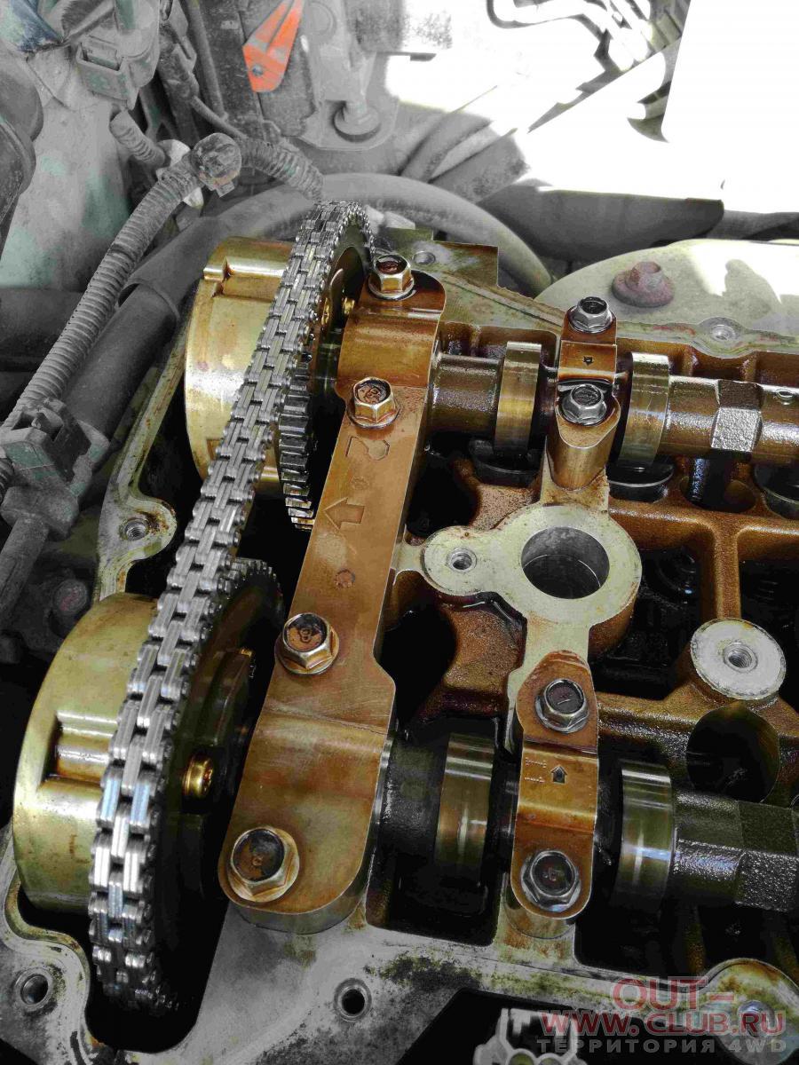

добрый день уважаемы формучане. Автомобиль Outlander XL 2010 года выбуска, пробег 65 тысяч. Треснула прижимная планка распредвалов ГБЦ. Фотки приложил. Отдельно как запчасть ее нигде не найти, только в сборе с головой.
Может кто сталкивался. Кто что может посоветовать.

тоже ломалась такая планка, купил у знакомого ее, у него был мертвый мотор 2.0 от 10 лансера. распилил пополам свою и его и поставил. все работает, мне повезло подошло.

как проявилась данная поломка?
