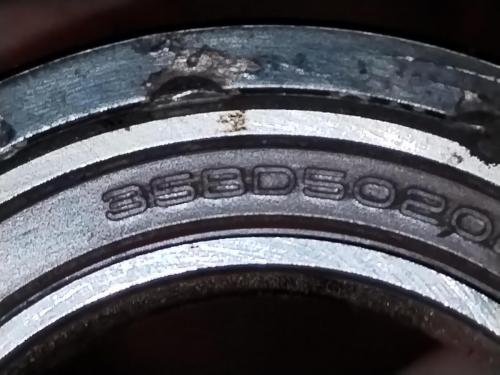

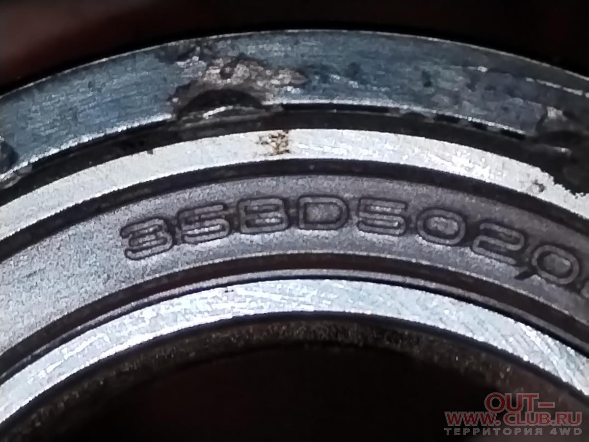

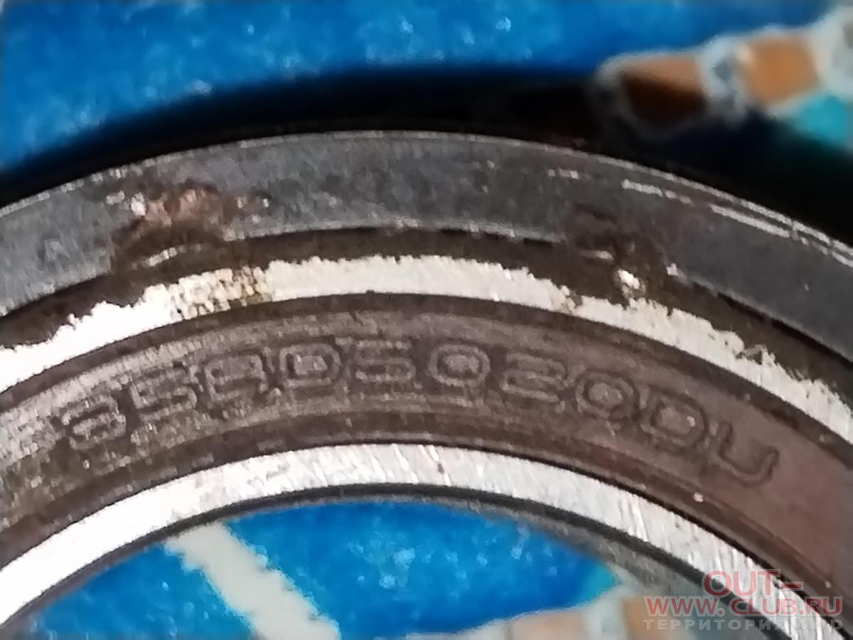

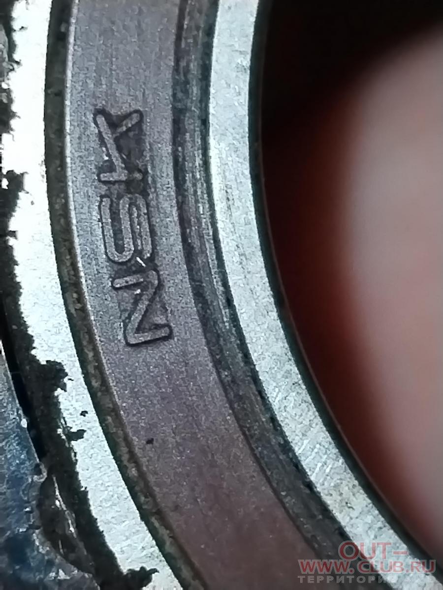

Подшипник меняется без проблем! У меня загудел, снял компрессор(фреона не было-долгая история) снял шкив с подшипника с вала компрессора сам, а вот выбивить подшипник-пришлось ехать на СТО за 100 руб.
Подшипник стоит в пределах 300 руб(Новосибирск) номер нашёл на этом сайте. Ищите тщательнее. Если на днях найду - отпишусь.

ghost-n вне форума   Вверх Ответить с цитированием
