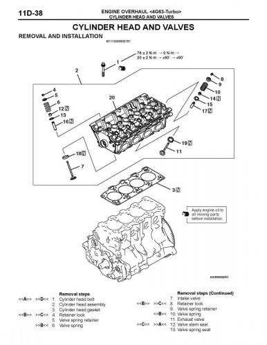

Мужики подскажите отличается ли протяжка головы на турбе от атмо аутлендера??
Делаю по букварю, но там нет турбодвиг.. вот засомневался что аналогичная ли протяжка, т.к. у меня 5-слойная прокладка а у атмо двух...хватит ли момента??

спасибо так и сделал)
