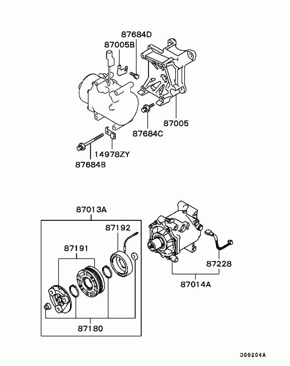

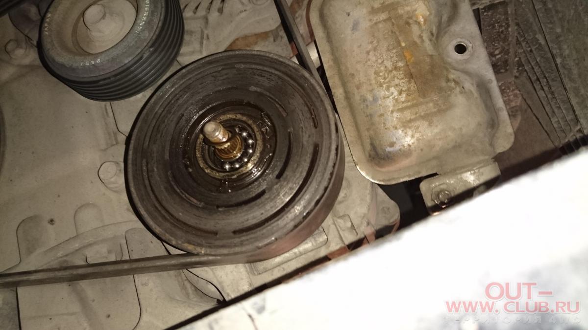

разбило подшипник! перестала включаться муфта, точней через раз и то без нагрузки на двигатель.
Кто знает что за подшипник! На схемах его нет. Смотрел на сайтах где запчасти продают элеткромуфту в сборе там ни где его нет. Что это за подшипник кто знает, подскажите?
Добавлено через 6 минут
Он здесь есть?

На фото - это не подшипник электромуфты, это подшипник компрессора (вокруг него торчит корпус компрессора). Нигде о нем информацию не найдете, компрессор не хотят ремонтировать. Я его менял самостоятельно, путем всяких разных ухищрений вытащил, купил такой же рублей за 300, заодно поменял подшипник электромуфты, он большой и находится внутри самой муфты. Второй сезон полет нормальный, а говорили все - компрессор менять..
Такая же проблема с подшипником компрессора нарисовалась .
Может помните его размеры?
Снимали ли компрессор для замены?

Размеры не запоминал, компрессор снял, разобрал, вытащил, сходил в магазин купил.
Старый 15.08.2017, 05:51   #5
Dzhordzh
По умолчанию Re: Электромуфта компрессора
Добрался до подшипника:
NSK 6000VV 10x26x8
Возможно, кому-то пригодится в будущем
