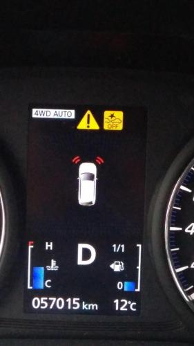

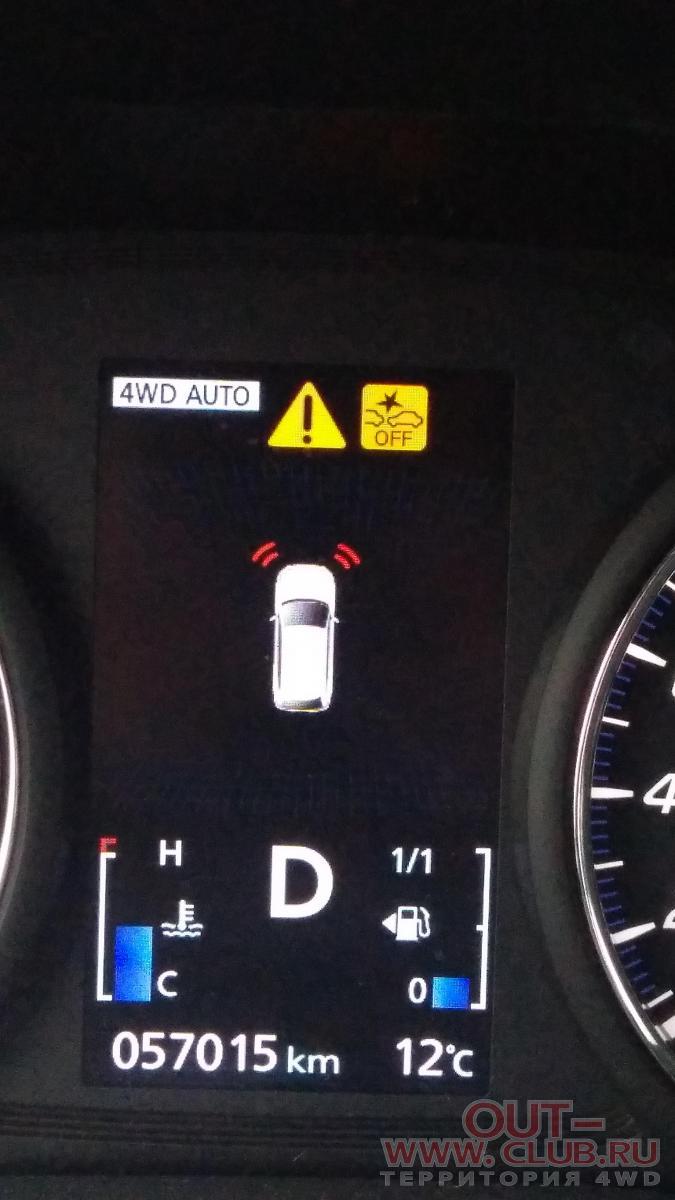

Здравствуйте, коллеги
Имею Аутлендер 2018 года в комплектации Ultimate. Парктроник с завода.
После этой зимы вдруг начал постоянно (почти постоянно) пищать передний правый датчик. Индикатор на приборке показывает его. Начинает пищать при начале движения. Иногда затихает, потом снова начинает пищать. Закономерности нет
Он чистый. Машина сухая.
Понимаю, что проблема может быть, как в проводке от датчика, так и в блоке управления.
Кто знает, где находится блок управления парктроником? Можно ли добраться до него без разбора бампера?
Можно ли еще предпринять какие-то действия для устранения такой неисправности?

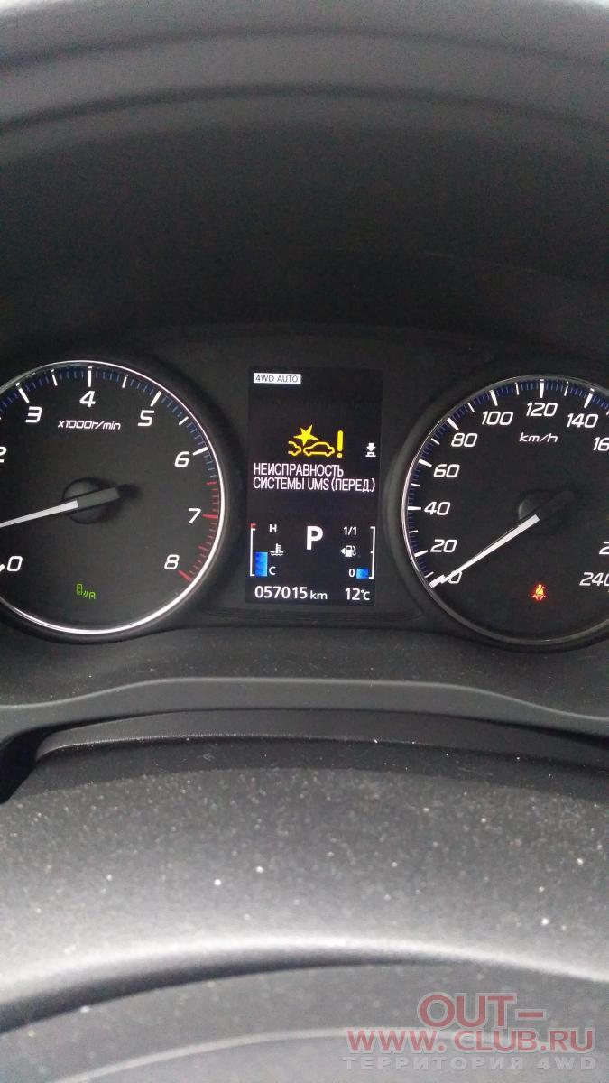

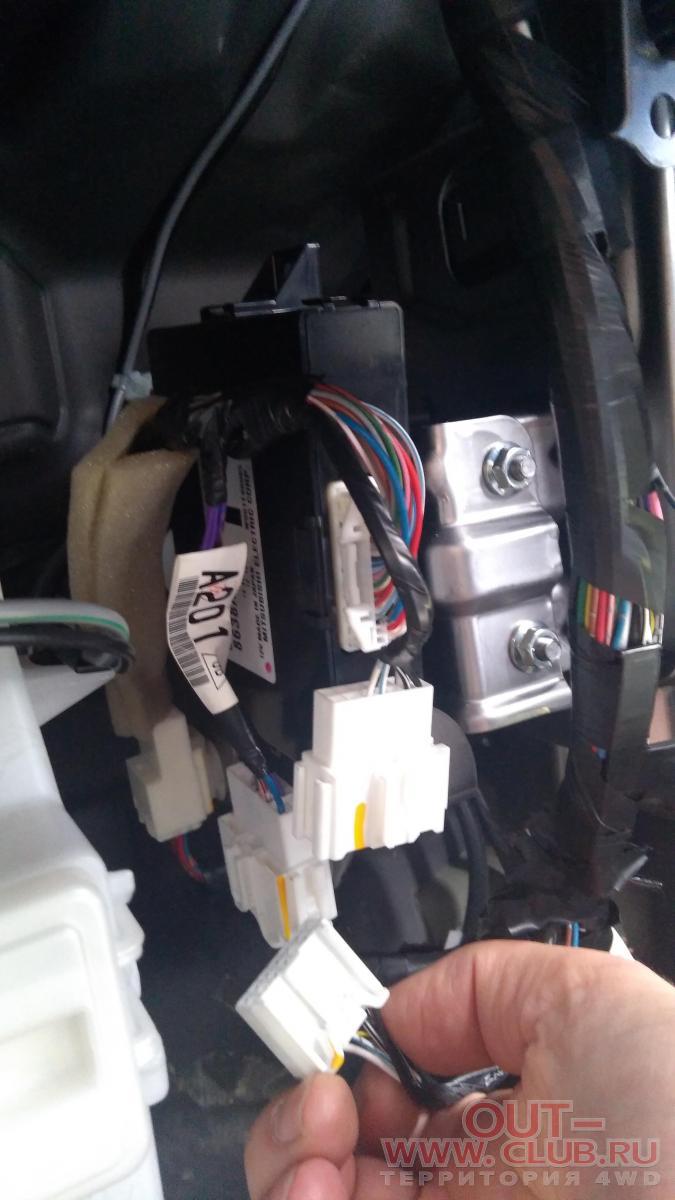

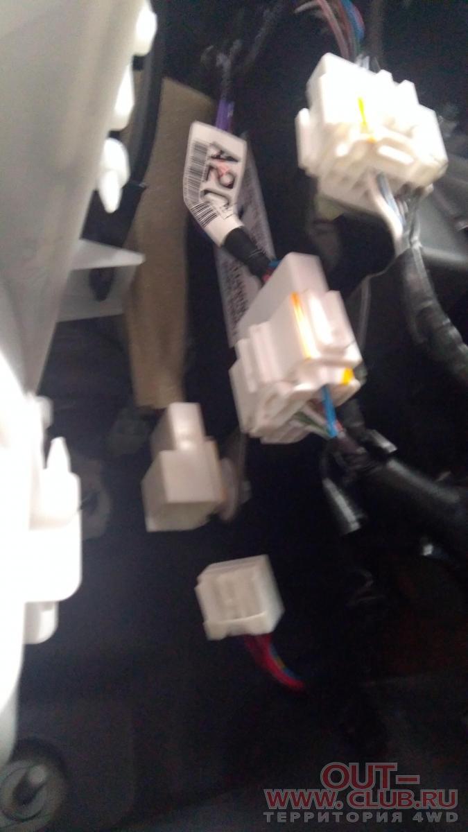

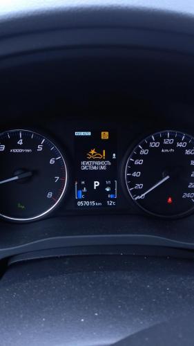

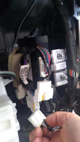

В общем снял-таки панель, открылся доступ к блоку парктроника. Понятней, конечно не стало. поменять местами датчики не представляется возможным. Все датчики в одной косичке вставляются в один разъем.
если снять ближайший
то все датчики гаснут (и зад и перед) и возникает ошибка системы UMS
не понял, что происходит, если снять средний разъем, но если отстегнуть дальний
то возникает ошибка UMS(перед),
задние датчики работают в штатном режиме, а вот передние больше не пищат, но и не работают. Постоянно идет индикация сканирования передними датчиками, но препятствия они не видят. Просто мигают без звука
Кто знаком с режимом работы блока, как думаете, причина все-таки в одном неисправном датчике или в блоке?
