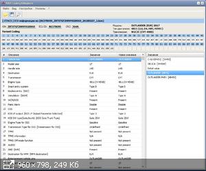

Всем привет.
Как и обещал, после тестирования, программа доступна всем желающим.
Напоминаю в программе можно редактировать файлы блоков ETACS, MPI/GDI/DIESEL(двигатель), SRS скаченные дилерским прибором и ПО MUT-III.
Иными слова редактируются файлы Variant Coding (kon), Customization (cuf), Option Coding (opf).
Производиться сравнение двух файлов. Поддерживаются все авто включая новый Eclips Cross.
Программа при запуске проверяет обновление ПО, если интернета нет не беда, запуститься без проблем. Постарался добавить максимальное кол-во блоков которые у меня были. Если блока в базе не будет, программа попросит выбрать диагверсию. Если такое произойдет, просьба отписать мне, добавлю блок, только приложите в письме файл.
Обсуждать можно здесь или в группе VK MUT Coding Mitsubishi
В архиве две версии для 32/64 платформ
Ссылка для скачивания: MUT_Coding_Mitsubishi.rar
С удовольствием выслушаю предложения, замечания. Кому не понятен будет функционал пишите, разберемся.
P.S. Для информации программа может лишь редактировать файлы, со шнурками напрямую с авто работать не умеет. В будущем возможно сделаю, на данном этапе нет авто под рукой.
